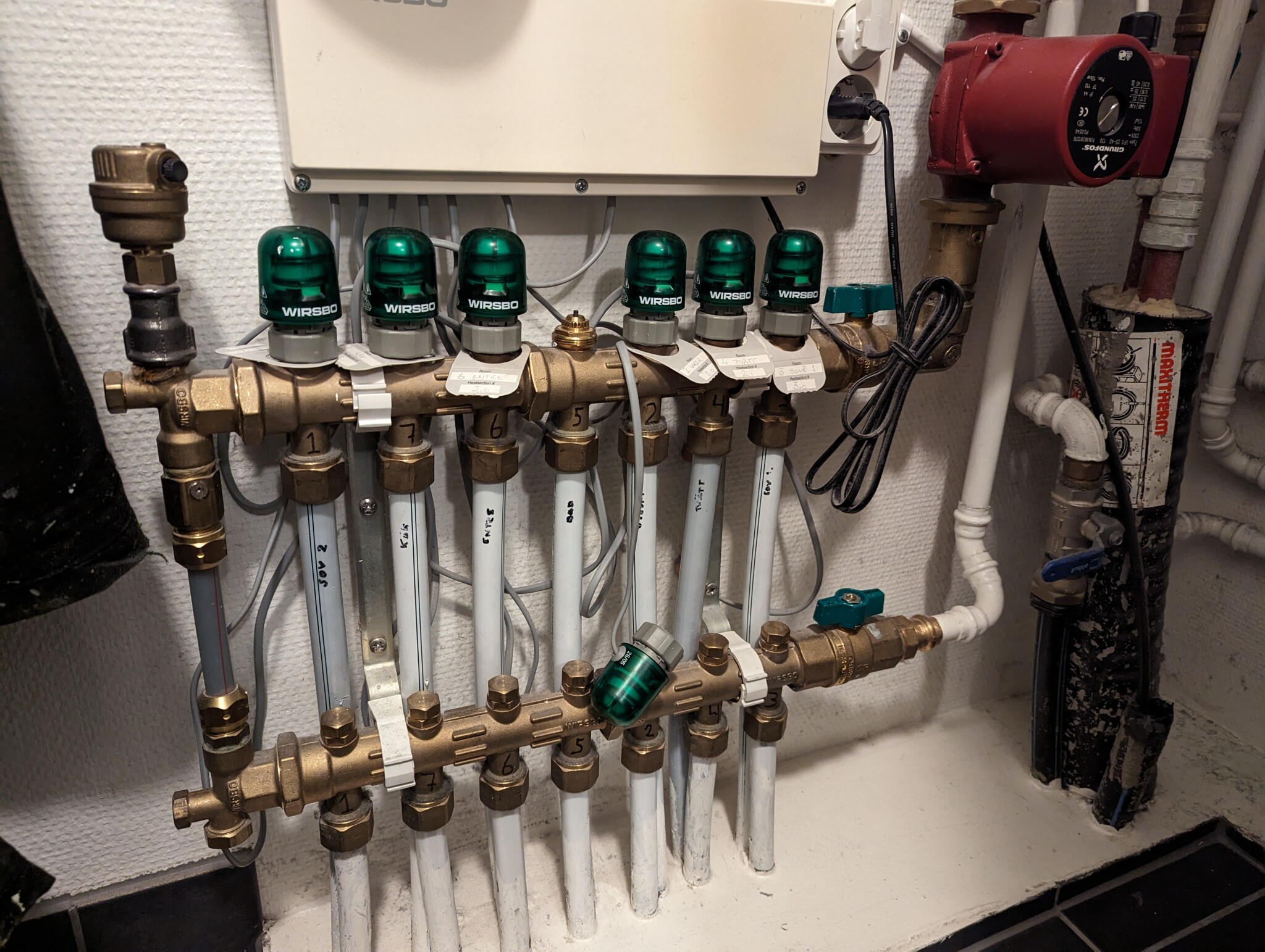

Golvet på toaletten blir inte varmt. Har skruvat ni om bort ställdonet och motionerat tillopsventilen. Piggen är rätt trög att trycka ner - men åker upp utan problem. Har låtit ställdonet vara av under ett dygn men trots det blir golvet det inte varmt. Eftersom pannan står i rummet är det lite svårt att känna på rören om de är varma eller inte ....
- Men kan det vara stopp i flödet om "piggen" åker upp??
- Kan det vara flödet eller hastigheten på pumpen som är för lågt (även om den går på max)?
Någon som har något bra förslag?
Dörren är nästan alltid öppen. Men luften upplevs inte så kall - det är mest golvet. I övriga delar utav huset oavsett om det är klinker eller parkett så upplevs golven betydligt varmare. På toaletten uppleva se kalla....V Vector skrev:
