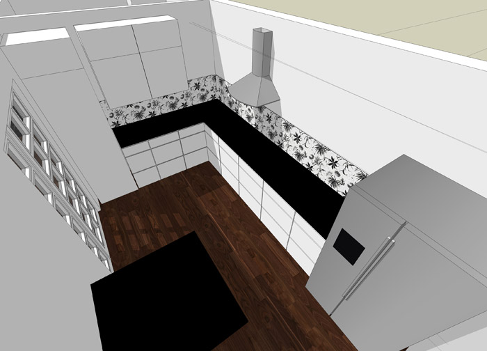

Har inte varit så aktiv som jag hoppats. Men vi ska precis nu i vecka beställa köket!
Egentligen inga större problem.
Men vi har konstaterat att det är sjukt dyrt med svart komposit/sten som t.ex kvik erbjuder. Ca 4400kr löpmetern! Heeelt sjukt. Och så tillkommer utsågning och leverans och bla bla bla.
Så min fråga är. Vet någon en bra/billig affär där man kan beställa liknande bänkskiva? Ska höra med newkitchen. Någons om känner till de?
Jag har satt ihop en lista med de största utgifterna. Skulle uppskatta om någon tog sig tid och kollade om det verkar bra???

Här en bild gjord i sketchup
