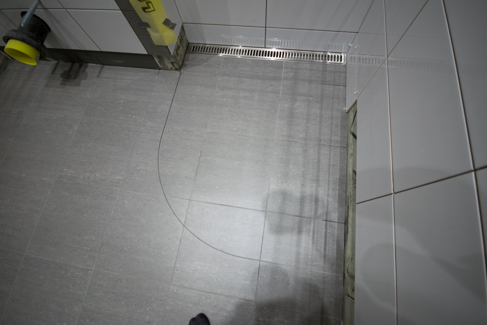

Kanske på Highline, men inte den vanliga. Den vanliga är anpassad för ett kakel på 8-10mmnino skrev:Tänk på att på bilderna till unidrain så set det ut som om ramen ligger mot väggen det gör det inte, om man inte limmar upp en 20 mm LUX-skiva utanpå tätskiktet, gör man inte det så Blir det en 15-20mm remsa mellan ramen och väggen.
Jag lämnade plattor på vattenskärning för att få det snyggt, finns en bild någonstans i forumet
Såhär såg det ut innan sista varvet var klart med min brunn
