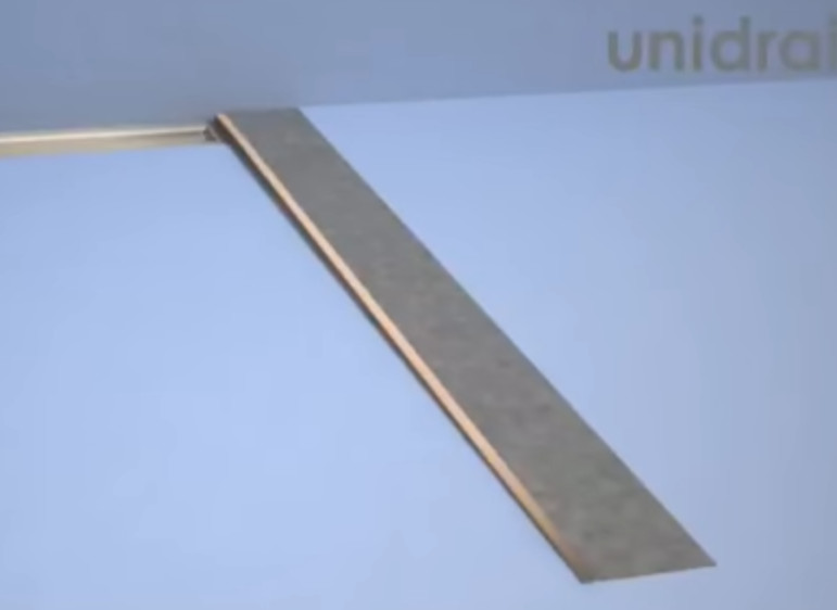

Hejsan!
Precis fått hem nya golvbrunnen som ska sitta i det nya badrummet. Det är en ränna från Unidrain som ska monteras i ett vänsterhörn. På höger sida ska det monteras en duschvägg. Något jag inte tänkt på och något som jag noterade precis är att i instruktionerna så spacklas fallet mot brunnen bredare än vad ramen till brunnen är där efter monteras tätskikt och där efter spacklar man in mot brunnen. Som en kil kanske man kan säga som är i liv med det övriga golvet.
Jag tycker det känns knepigt att spackla på tätskiktet. Någon som har erfarenhet kring detta? Hur har ni gjort i så fall och vilket tätskiktssystem har ni använt er av? Värt att nämna är att den monteras på träbjälklag.
  • Ny Unidrain golvbrunn designad för montering i vänsterhörn, visas med märkningslogotyp.
Inte säker på om jag fattar. Men det är knappast något problem att spackla på tätskiktet, med rätt typ av spackel. Obs. de flesta flytspackel etc. får inte användas där de blir våta som här.

Det låter som du fattar :). Där ser man man lär sig något nytt varje dag. När du säger rätt typ av spackel, har du något exempel?

Spackla med vanligt fix, något annat få du ej spackla med på tätskiktsduken.
Själv brukar jag flytspackla kilen närmare brunnen direkt så slipper man detta moment.

Okey! Smart! Du upplever inte att det blir svårt att få dit tätskiktet på brunnen om du flyter kilen innan tätskiktet? Vad använder du för tätskikt?

Nej, inga problem. Bostik kör jag med.
