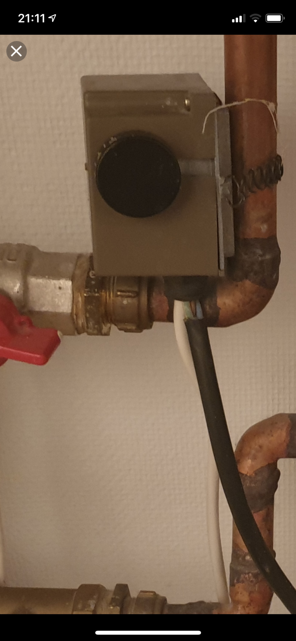

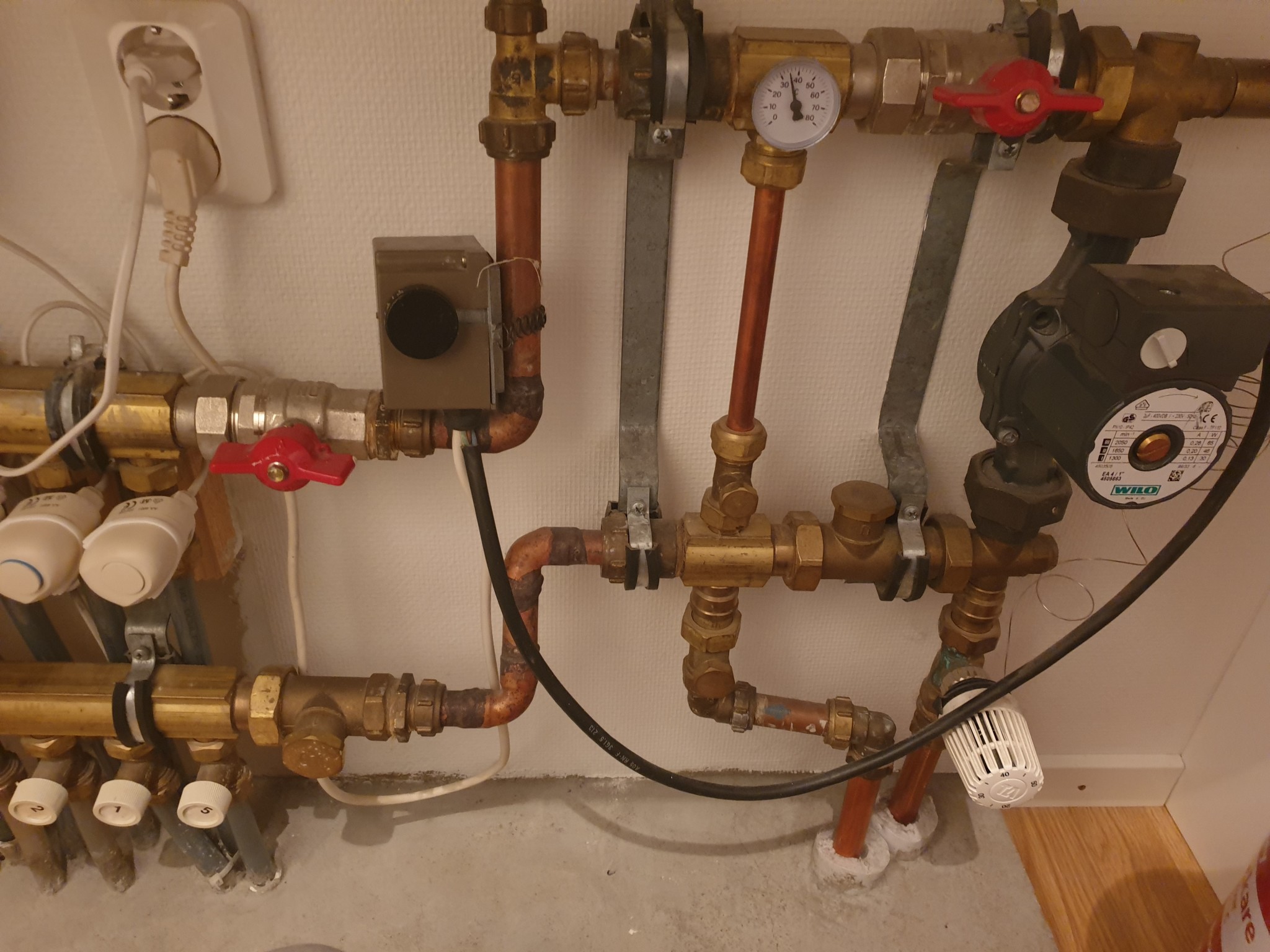

Se bild. Ungarna lyckades ratta på termostaten nedan till höger och gråbruna boxen i mitten. Hur ska de vara inställda?
Boxen har värde mellan 0 och 100 och är kopplad till pumpen.
Vad gör den tunna tråden mellan termostaten och metallbuen uppe till höger?
Får väl bygga nått skydd så det inte händer igen.

  • Rörsystem med termostat, mätare och en gråbrun styrbox kopplade till en värmeanläggning.
Den vita ratten med kapillärrör med mätbulb i änden är en termostat med extern temperaturavkännare.
Den reglerar hur mycket varmt framledningsvatten som ska blandas in i golvvärmeslingan.

Och boxen är en maxtermostat som stoppar pumpen om framledningen blir för hög. Den borde stå någonstans på ca 40-45 grader
