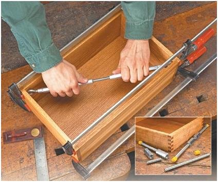

Hej, bifogar en bid på ett enkelt verktyg som hjälper att rikta en låda under limning. delarna köper du enkelt på en båthandel.
Sätt en vinkelhake i ett "ledigt" hörn, skruva på vantskruvarna tills du har en rätt vinkel.

tryckte iväg mitt svar lite för snabbt och förstår inte riktigt varför jag inte får redigera
Iallafall, poängen med det förslag som jag visar på bilden ovan är att man slipper hålla på med justeringar av tvingarna, vilket imho är svårt och tidsödande. Man sätter tvingarna, applicerar ett lagom tryck och justerar "kvadreringen"
med justeringsverktyget. Så!

Smidigt sätt. Själv brukar jag sätta en limknekt på den längsta diagonalen och pressa ihop den. Ofta överkompenserar jag lite då jag tycker att lådor har en tendens att fjädra tillbaka lite när man släpper alla tvingarna när limmet torkat.
