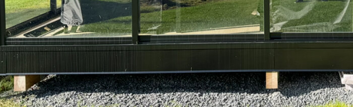

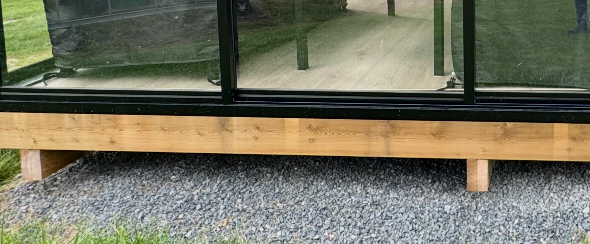

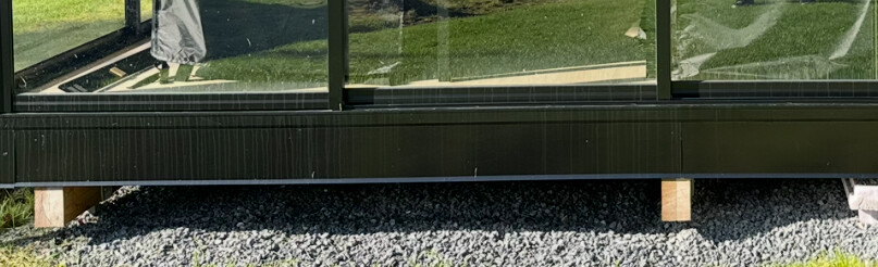

Har precis monterat en fin svart plåt på sidan av den tryckimpregnerade bärlinan av ett uterum. Plåten utgör enbart estetisk funktion.
I nuläget är
Plåten direkt mot det tryckade och jag fundear på om jag ska lägga en remsa syllpapp mellan plåt och tryckat. Vad tror ni?

Ser inte precis hur det är gjort, men kommer vatten rinna ner innanför plåten?
Nej absolut inte. Det är kondensvatten som kan uppstå innanför isåfall.
Kan du göra så det blir ett litet luftgap? Kan du ha ett 5mm luftgap så det kan ventileras underifrån så tycker jag inte att det ska vara något bekymmer.
