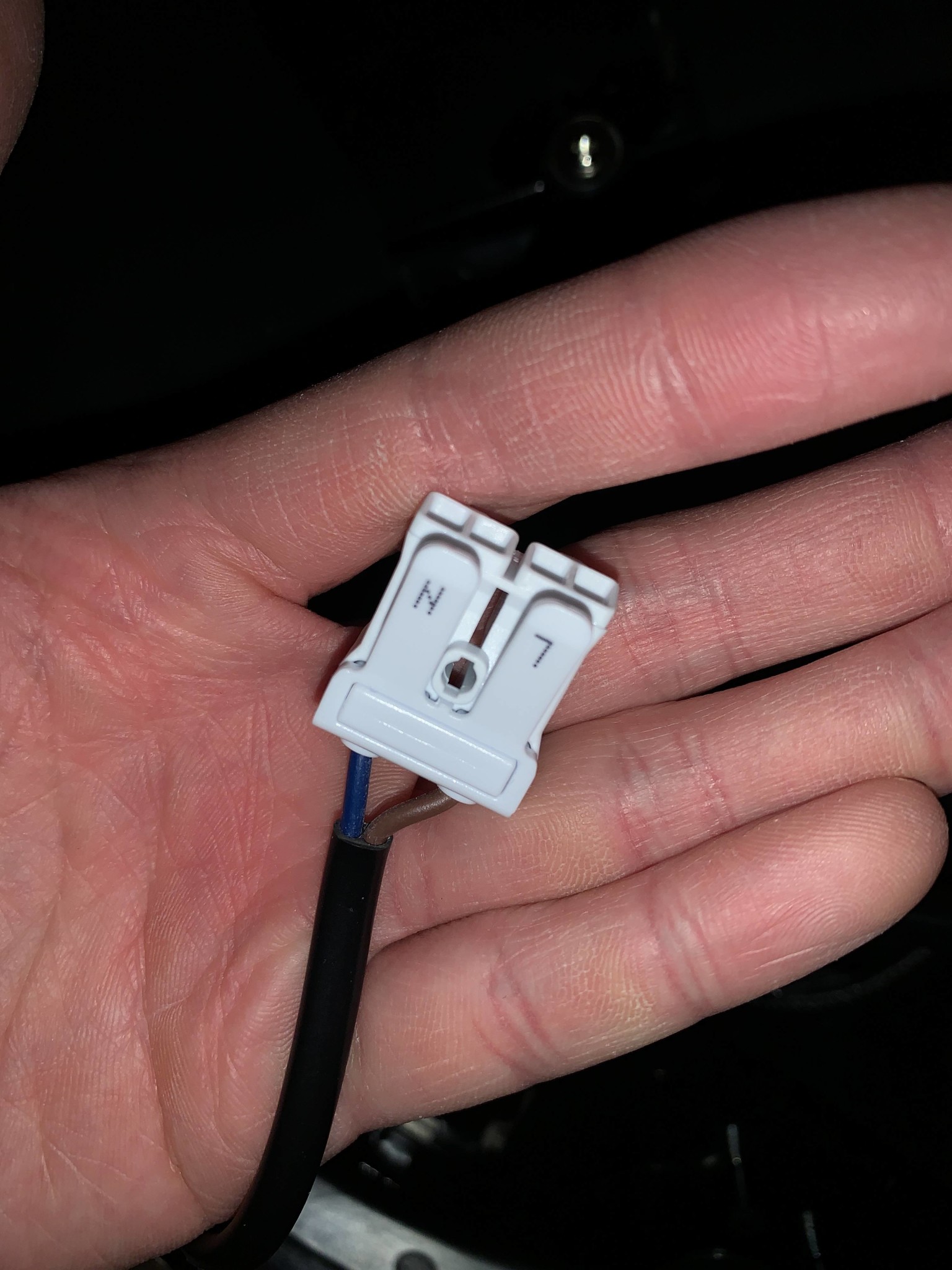

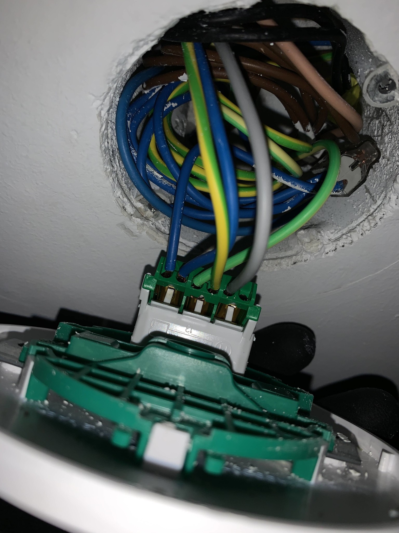

Köpte en armatur och skulle installera men blev lite osäker när jag såg att det var 5 sladdar i taket.
har laddat upp foton på taket och en på kontakten för armaturen. Det var dcl i taket men armaturen har inte plats för att husera detta så får direktkoppla.
Tänker jag rätt om dem 2 blå ska till den blå kontakten och den grå till den bruna.
Den gröna och gul/gröna kan jag bara isolera och strunta i?

Låt uttaget vara och byt kabel/kontakt på din lampa istället?
ARJU och 1 till
Du behöver koppla ihop dom gulgröna igen när du lossat uttaget med lämplig plint typ ubåt eller liknande. Dessa är skyddsjord. Annars är det rätt som du säger.

Jo det hade varit mitt förstahandsval för vill pilla så lite bakom kulisserna som möjligt men det går inte, det finns ingen plats på det sättet som armaturen fästs mot taket.
Jo precis jag tänkte att den gröna och gul/gröna var sammankopplade och menade att jag sätter ihop dem sladdarna men en wago klämma eller liknande.

Hopplöst att ingen ny armatur eller gammal för den delen fungerar på ett bra sett med de nya DCL uttagen.
Dags att ta fram en produkt typ en påbyggnadsring som sänker ner armaturen under dessa klumpar med en massa olika fäst möjligheter.
Blåbäret_numero_uno och 1 till
Då får du väl koppla bort DCL-uttaget och ansluta ledarna på ett lämpligt sätt, t.ex. med toppklämmor. Sedan kanske ett täcklock med uttag för kabel (sök doslock med ledningsuttag).
Så hade jag gjort som inte är elektriker.
PelleBjork
Kabeln du tror är grön är förmodligen gul på andra sidan. :cool:

Ja det syns på bilden att den är gul/grön.
Bara zooma.
