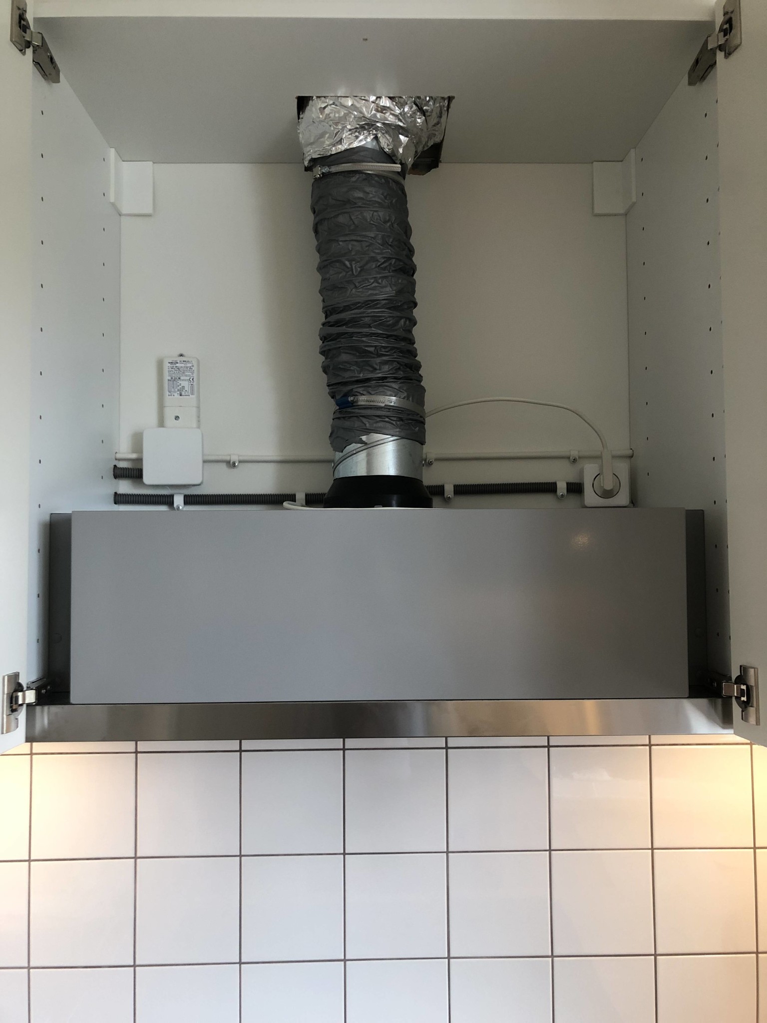

Så här ser det ut hos oss, visserligen 80 bred fläkt och skåp men höjden är densamma.
En köksfläkt på 80 cm bredd monterad under skåp med synlig ventilationsslang och vita kakelväggar.

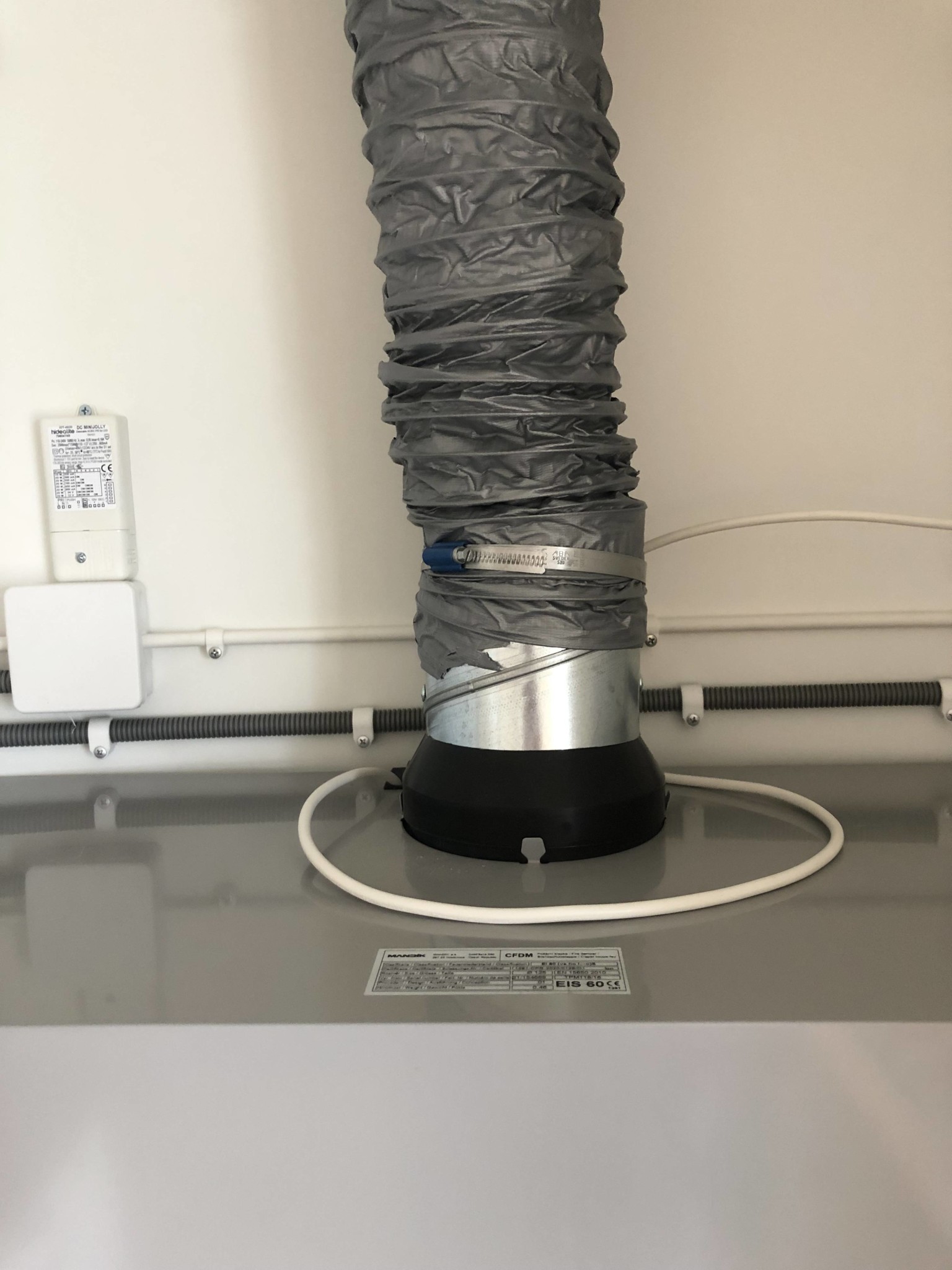

Flexibel ventilationsslang ansluten till fläkt med slangklämma mot vit vägg med el-installationer.
A andhak2802 skrev:
Går inte att ha något bakom fläkten
