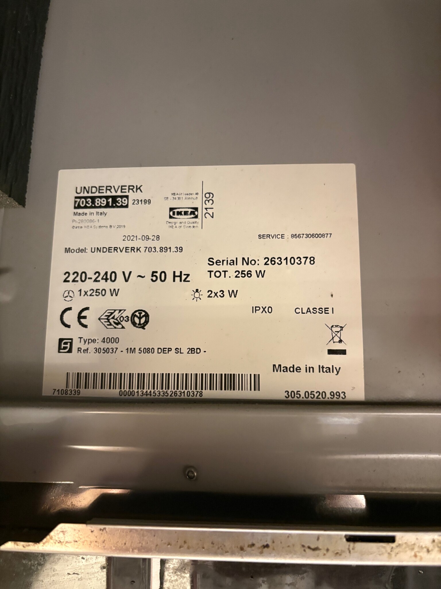

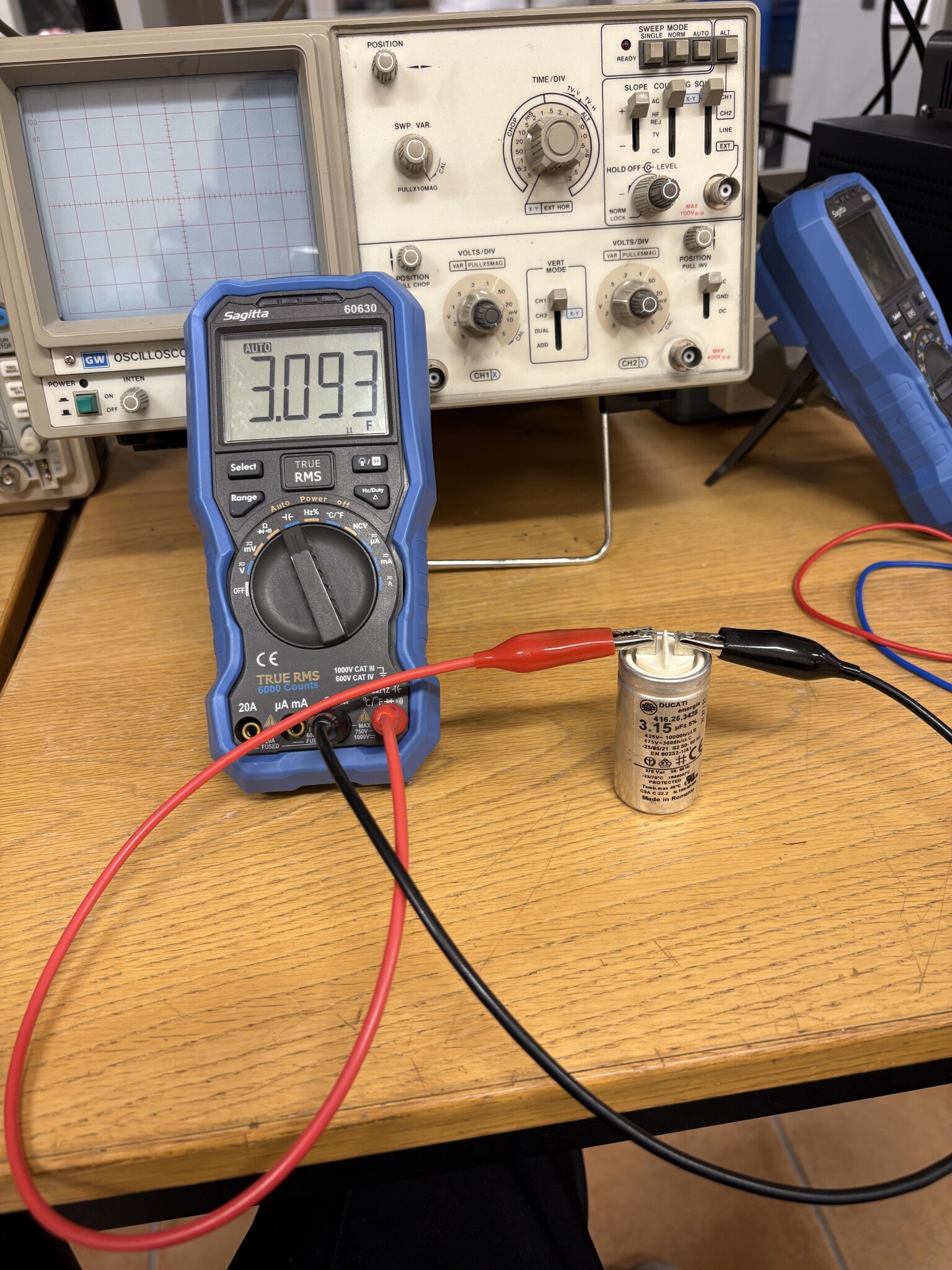

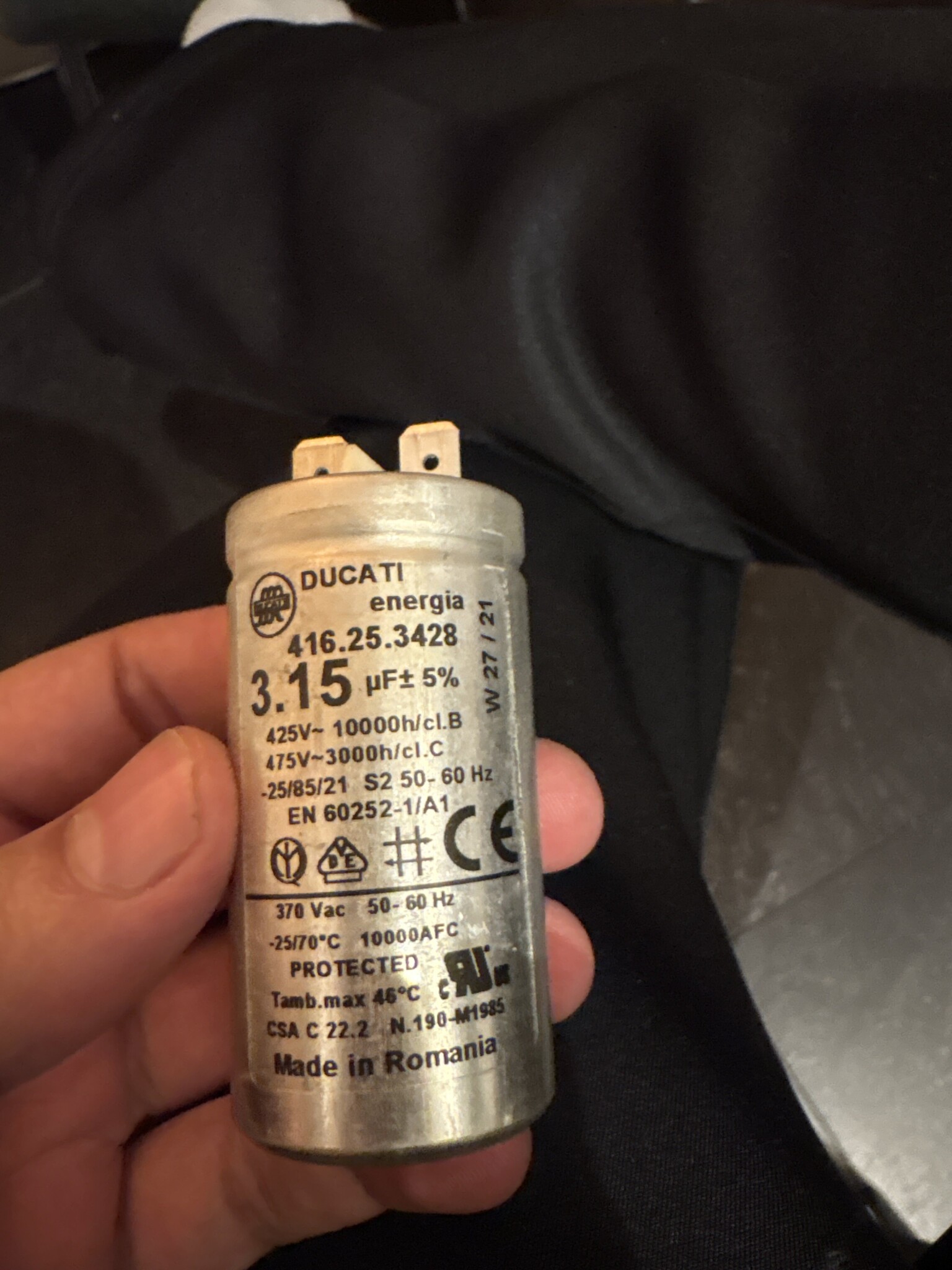

Hejsan , jag har en ikea fläkt som slutar fungera , se information på bild. När trycka in knappen så startas lampan och man kan höra ett ljud från fläkten men själv motorn eller fläktar kommer inte igår och snurras inte , jag vrider från 1 till 3 men fortfarande samma ljud . Den kommer inte igång och startar inte alls. En vän sa det kan vara kondensatorn så har tagit ut den och tänkte köpa en ny ifall det är felet eller vet någon annan vad felet kan vara ? Skulle uppskatta all hjälp man får ! Tack #fläkt
Om motorn står stilla och bara brummar så kan det mycket väl vara kondensatorn som har tappat i kapacitans.
Då är det värt att testa med en ny kondensator.
Ett exempel: https://www.electrokit.com/motorkondensator-3uf-450vac

Håller med om kondensator. Men testa och se om du kan putta igång fläkten för hand, då kan det bara vara att det beckat igen med fett etc så jäkligt att det är det som hindrar omdrejning. "Lagade" för någon vecka sedan min moders fläkt med samma problem med en flaska grovrent.

Testade
gick tyvärr inte heller , själva motorn är värm man kan känna det också men ingenting händer alls , startas ejI InsidersUnited skrev:
