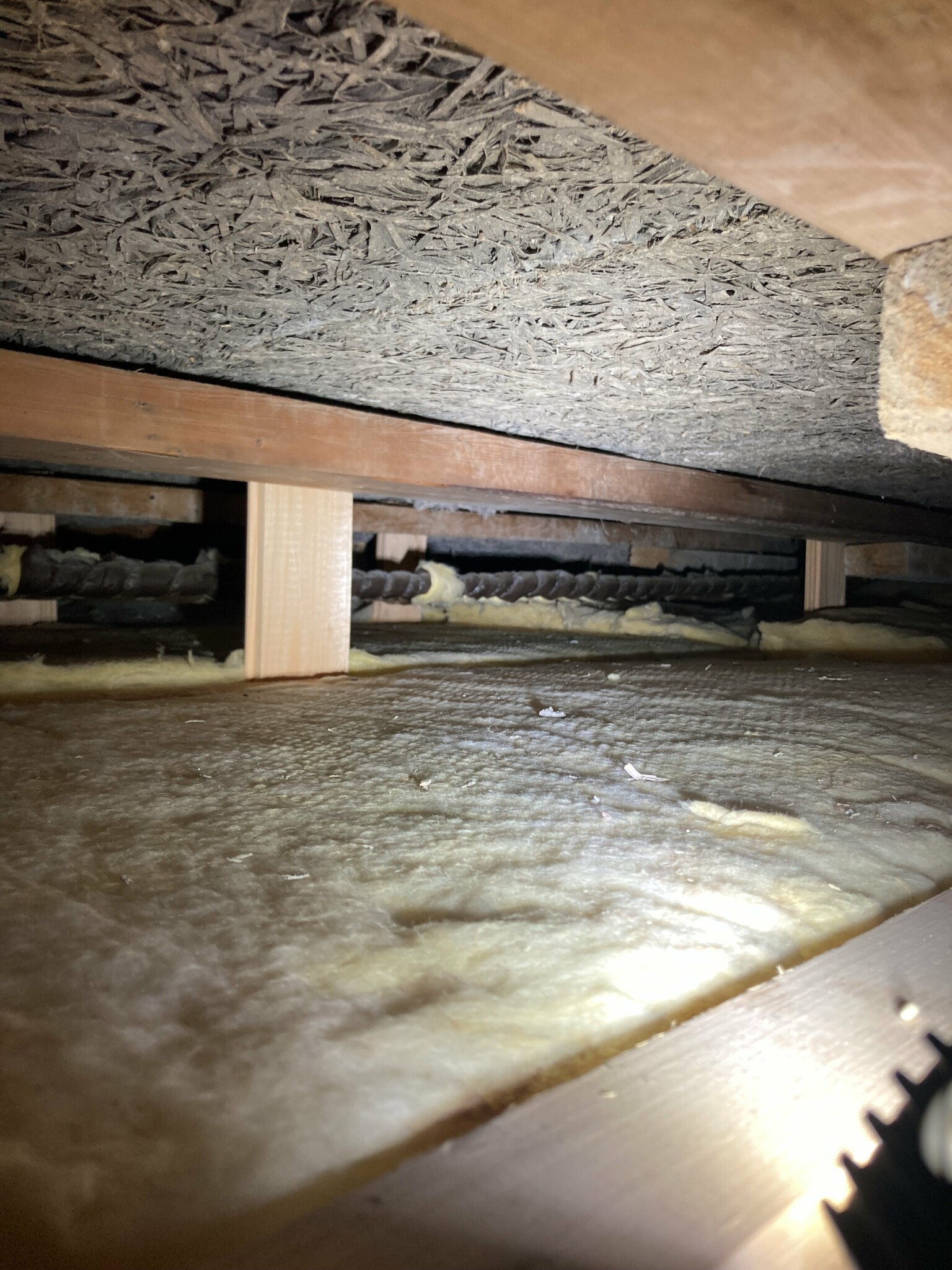

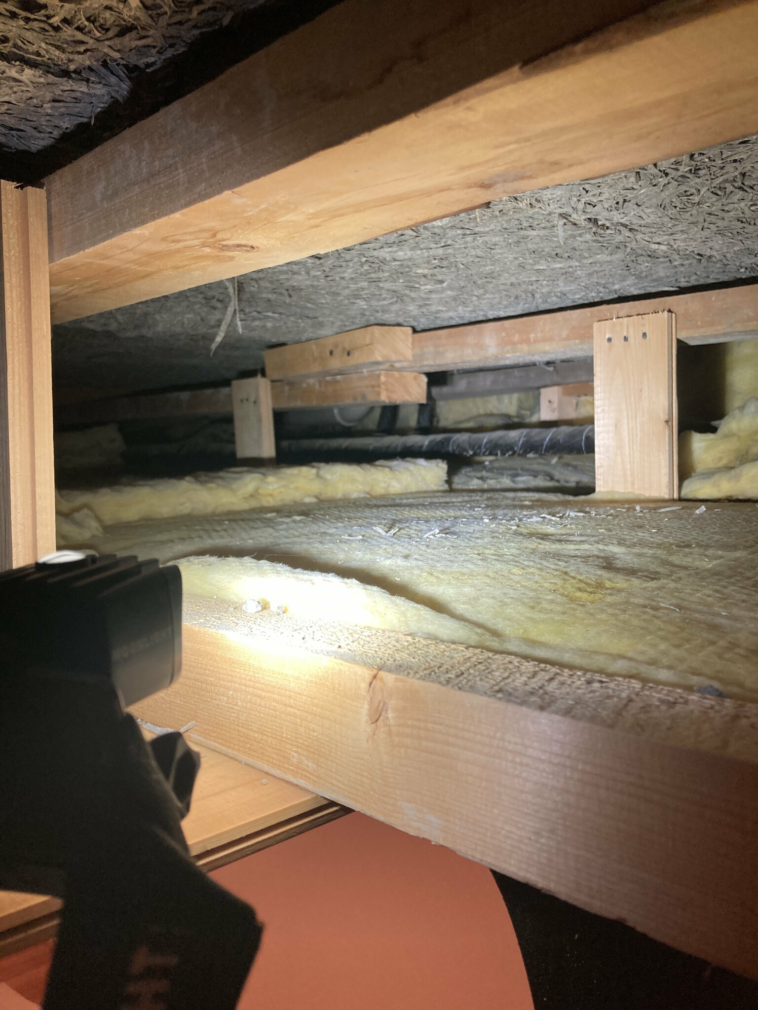

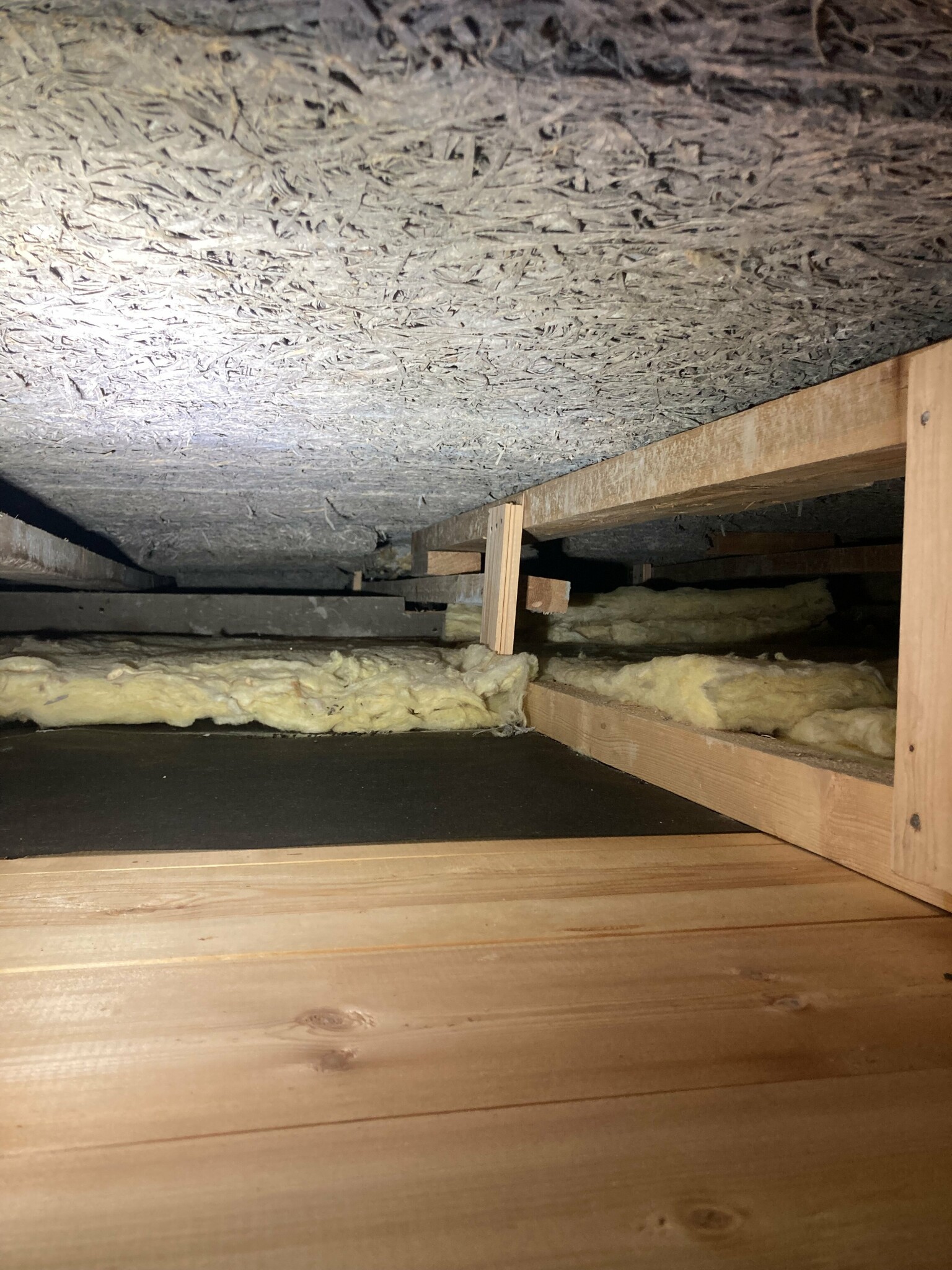

Håller på att renovera en källare i ett 60tals hus där källaren är utgrävd i efterhand. Befintligt tak är panel som är nedreglad i ett lapptäcke av reglar och andra träsnuttar. Ser ut att i huvudsak vara fäst längs med väggarna samt i mellanväggar som jag ämnar flytta för att ändra planlösningen på bastu/badrum.
Undertaket är nedreglat ca 30cm från träullitplattor som i sin tur är ca 10cm tjocka. Min starkaste misstanke är att dessa är original och har varit taket i en krypgrund, att bjälklaget från våningen ovanför som är uppskattningsvis 15cm tjock betong alltså är gjutet på träullit plattorna.
Med tanke på att jag ska flytta innerväggarna och dom att döma av konstuktionen tycks bära upp innertaket är jag inne på att riva hela innertaket i gillestugan intill badrummet, en yta på ca 30kvm.
Dom nya reglarna för väggar tänkte jag fästa mot taket med ex expanders eller liknande genom träuilliten.
Frågan är om någon har ett bra förslag på hur jag smidigast ska bygga upp det nya innertaket taket. Planerar att slå träpanel. Det måste byggas ner ca 30cm från bjälklaget då avlopp och elementrör går där inne.
Någon som har erfarenhet av liknande eller tips på bra lösning?
En tanke var att kanske använda Norgips undertaksystem men då kanske i huvudsak dom i höjd justerbara infästningarna och försöka fästa träreglar i dom som man sedan kan slå fast panel i.
Lägger upp några bilder på nuvarande takkonstruktion.

Med att lägga träulit var vanligt förr och gjiuta på, den fungerar bra som isolering, mycket luft i dom. Nu sitter det regler i betongen som håller en konstruktion som i sin tur håller innertaket, sitter dom bra fast så ta inte bort dom. Har du tänkt att ha ett paneltak eller. Jag har nästan lika men ingen tråulit, men ett bjälklag 30 cm ner och isolering mellan. Allt är lite upp och ner och skiljar nästa på 2 cm i höjd. Jga har satt ett tak som dom har på kontorslndskap och det går att väga in bärverket exaxt och det är undertakskivor som man lägger i regelverket. i mellanrummet går all min el och vatten. Mycket lätt att att lyfta ner och komplitera något, samt inspektera rör och annat. Blir det en läcka så är det mycket lätt att åtgärda det, utan att riva ett trätak. Så tämk hur du vill ha det i framtiden, inte fel att ligga i framkant.

Hej! Ja hade gärna sett bilder på hur ditt ser ut och hur det är fäst!
Problemet med mitt tak är att det till synes vilar på den mellanvägg som jag vill flytta på. Det ser inte ut som att reglarna är fästa upp mot bjälklaget varför jag är orolig för att hela konstruktionen ger vika om ajg börjar ta ner väggen.
Ett alt är väl att försöka fästa dom översta takreglarna mot bjälklaget för att kunna riva väggen.
