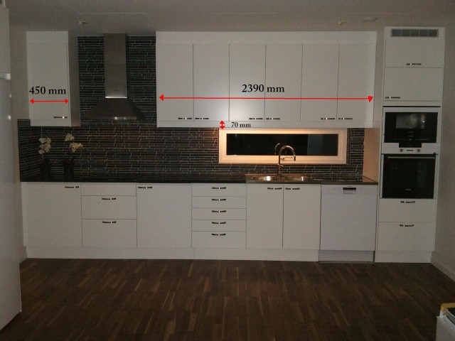

Skulle behöva lite synpunkter på underskåpsbelysning. I dagsläget ser jag två alternativ.
1. Från vänster: 1st "Grundtal 2x10W 35cm" och 3st "Grundtal 3x10W 55cm" http://www.ikea.com/se/sv/catalog/products/60125016/
2. Från vänster: 1st "Rationell 40cm" och 3st Rationell 60cm".
http://www.ikea.com/se/sv/catalog/products/70208718/
Anledningen till att jag snöat in på just IKEA's prylar är väl mest för att de finns i hyffsat rätt längd för det ensamma skåpet till vänster. Det är redan förberett med tändtråd dit.
Nån som har testat Rationell-serien? Går den att dimma?
Nån som har tips på andra armaturer?
EDIT: Upptäckte precis att den går att "" dimma stegvis till antingen 50- eller 100-procentig ljusstyrka "" Men går det att dimma steglöst med tex http://www.elgrossisten.se/dimmer/dosdimmer/eltako-universal-tryckdimmer-eud61npn-uc ?

Ta en snyskyffel och skotta iväg dig ifrån IKEA. SG Chef är en mycket bättre armatur och finns med både halogen och LED. Finns att köpa via Solar och elfirmor. Dock får privatpersoner vanligtvis ej handla på Solar.
En av fördelarna med Chef är man kan gå in med kabel direkt i armaturerna. På IKEA:s grejer levereras det med färdiga sladdar och stickpropp och ska egentligen pluggas in i ett uttag, men går även att koppla in i en kopplingsdosa.
Oavsett så blir det inte en perfekt lösning med IKEA:s grejer.
http://www.sg-as.no/se/products/4/76/139/chef-pluss-borstat-stal-2x20w-kl-i

SG, hmmmPatrik_Hed skrev:
Hade kanske inte varit så dumt i taket i köket. T.ex. två
http://www.sg-as.no/se/products/4/16/147/chello-2x18w-hf
Eller om jag var lite modigare, med rostfria gavlar.
Är det dyrt?
Kikade lite på SG-prylarna på http://www.elgrossisten.se/led-belysning/kok-mm och de kostar ju en del! Lite lustigt att de inte har kvar halogenversionen.
