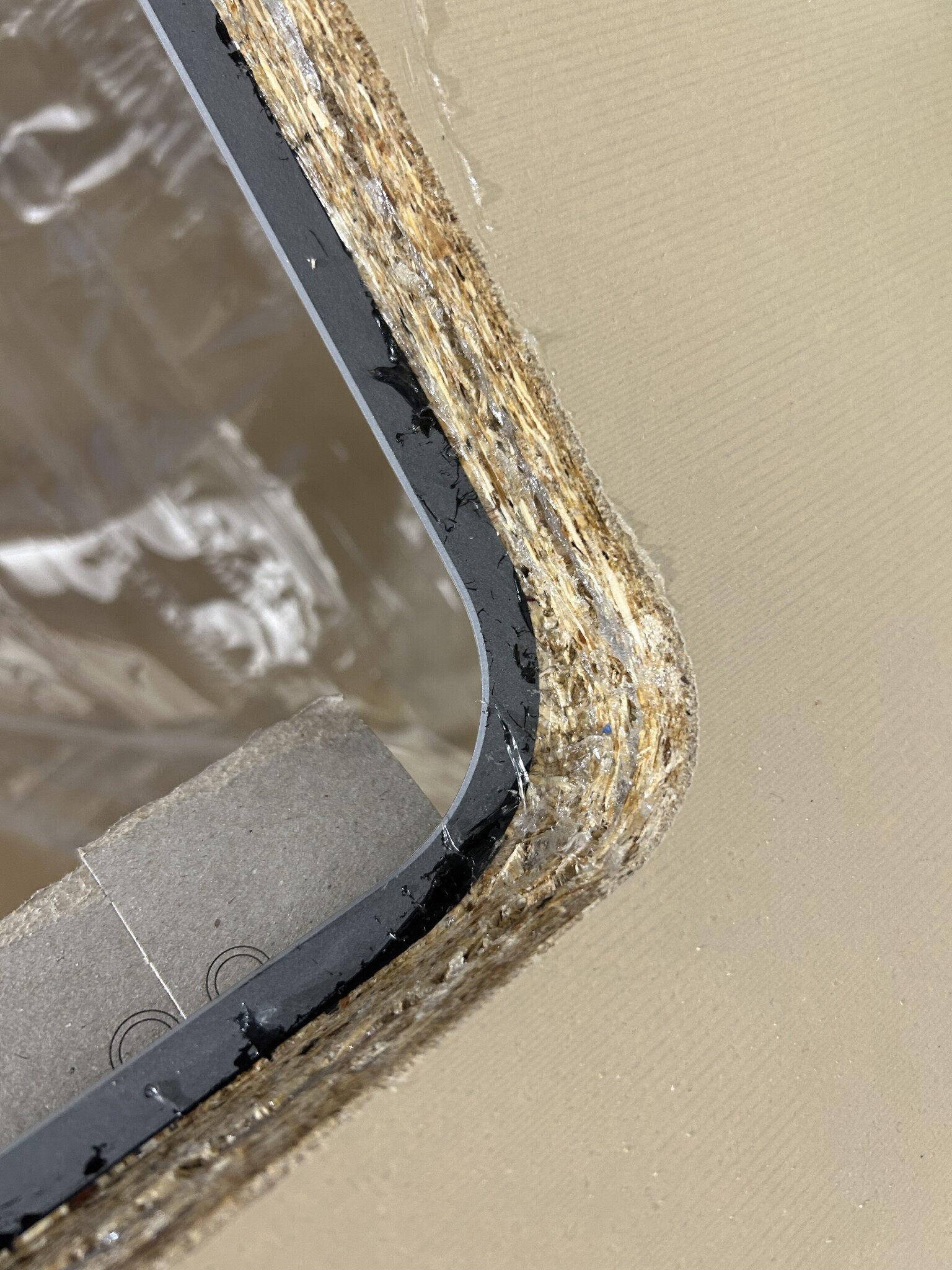

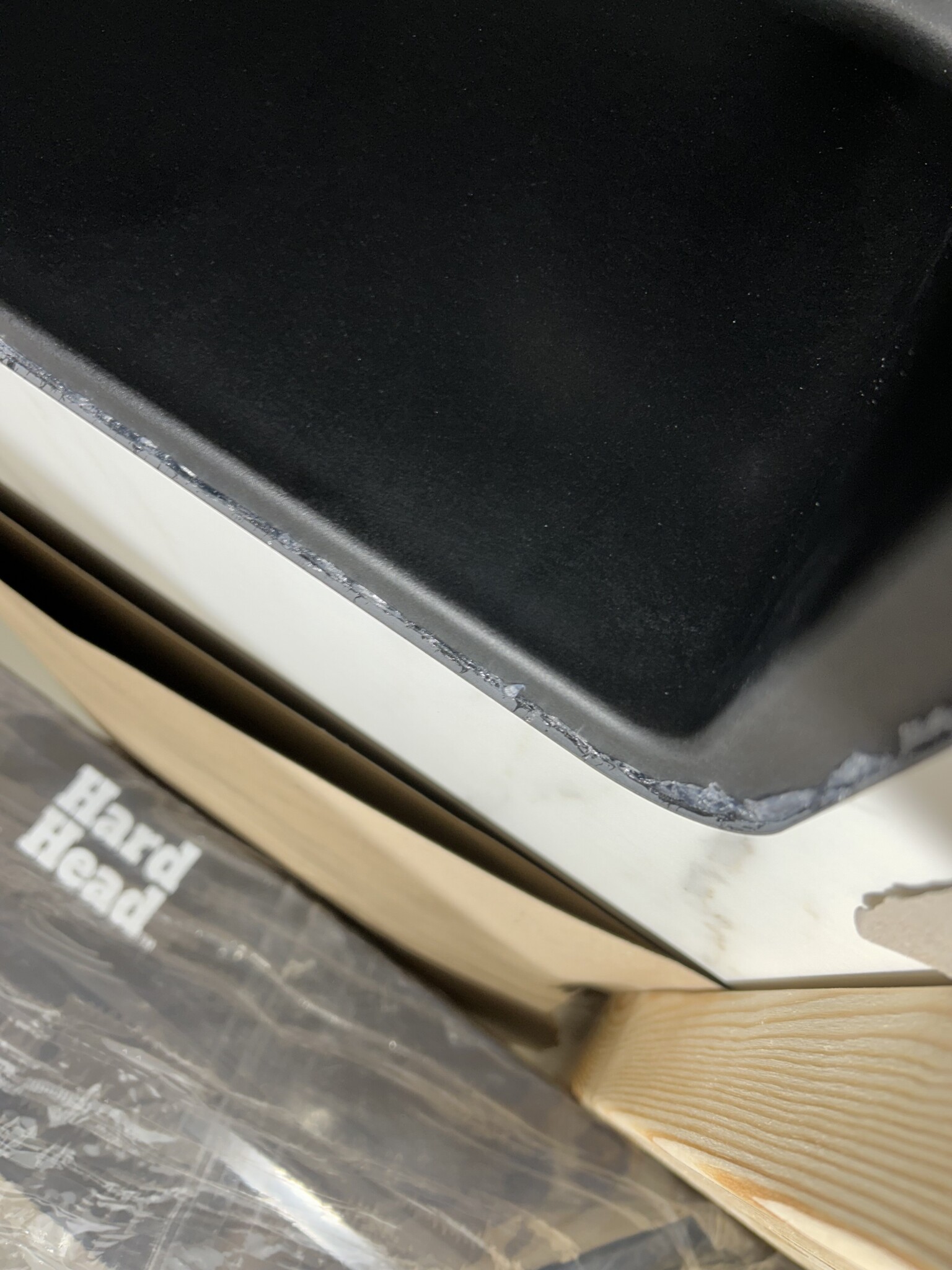

Vilket lim ska man använda? Har en likadan skiva som jag ska montera i veckan.
Vilket limm blev det? 😊
Kommer inte ihåg. Tec7 eller våtrumssilikon.
Jag körde på Tec-7 transparent.
Först smetade jag in ordentligt i den blottade spånskivan på undersidan (för att skydda den mot fukt vid ev. läckage).
Sedan på undersidan av själva laminaten, det trycktes ut en del på ovansidan av bänkskivan som jag rengjorde med Tec-7 cleaner.
Har hållit bra och är tätt så här långt 👍
