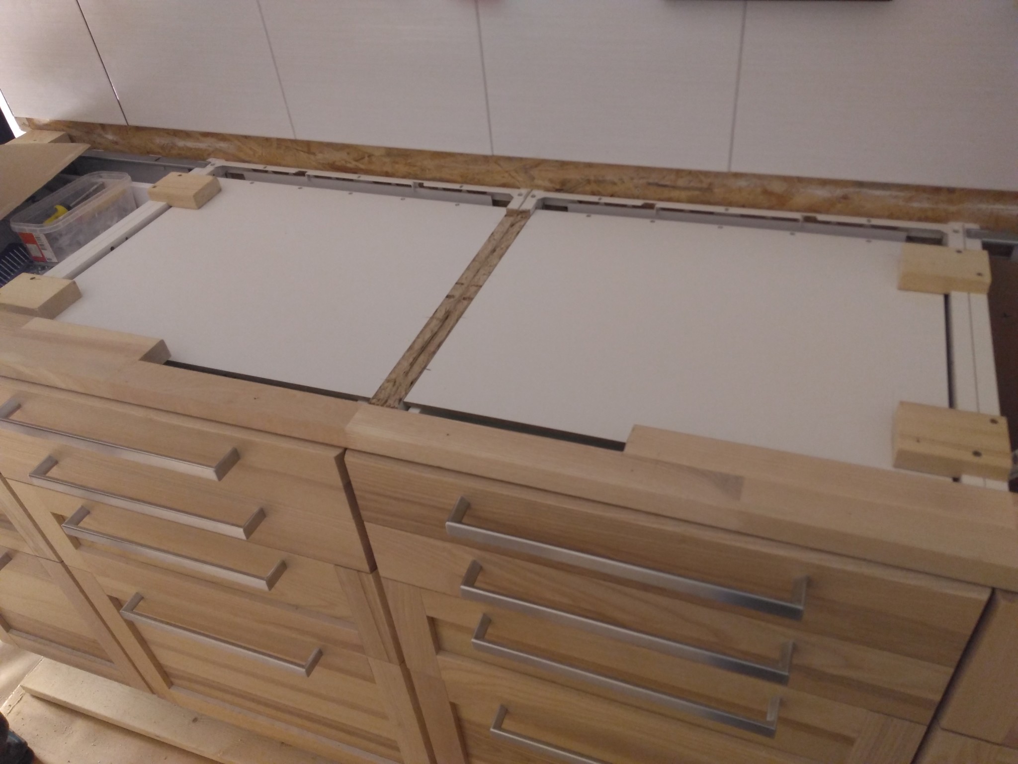

Andra skivan monterad
Nyinstallerad vit skiva på köksbänk med trästödbitar, över en rad av trälådor med metallhandtag.

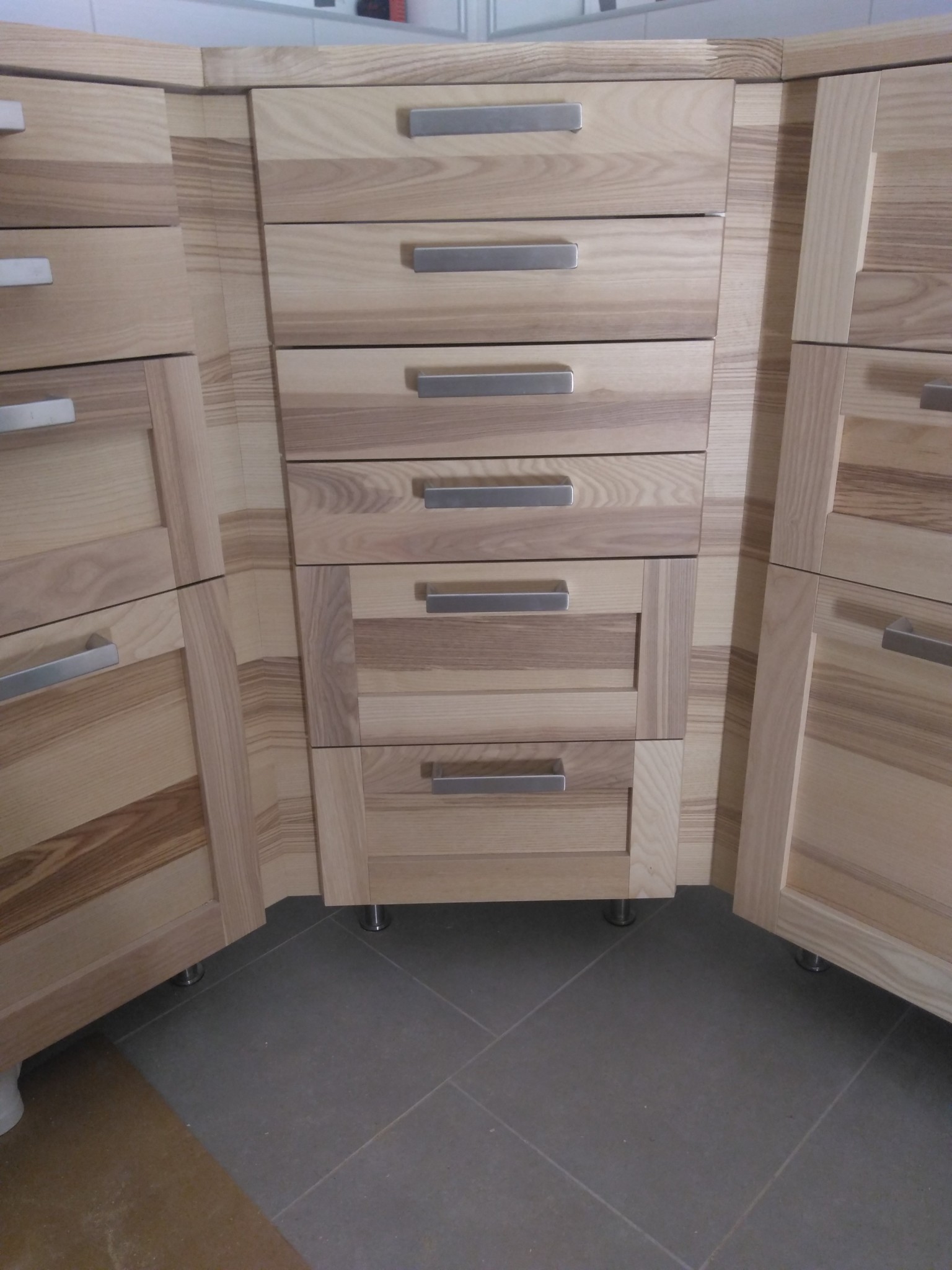

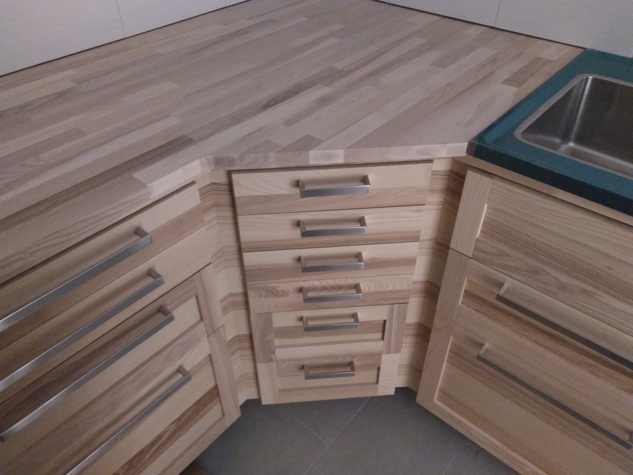

Snailman

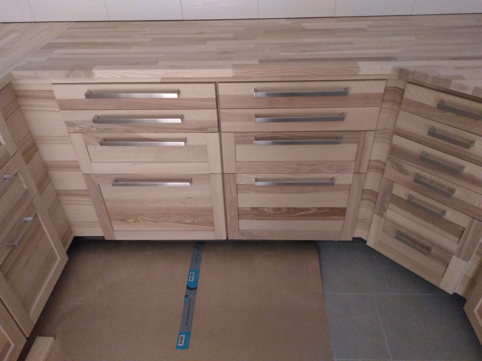

Så här blev hörnet med en 40 lådhurts i 45 grader.
Hörn av kök med en 40 cm lådhurts placerad i 45 grader vinkel, ljus träfinish och stålhandtag.

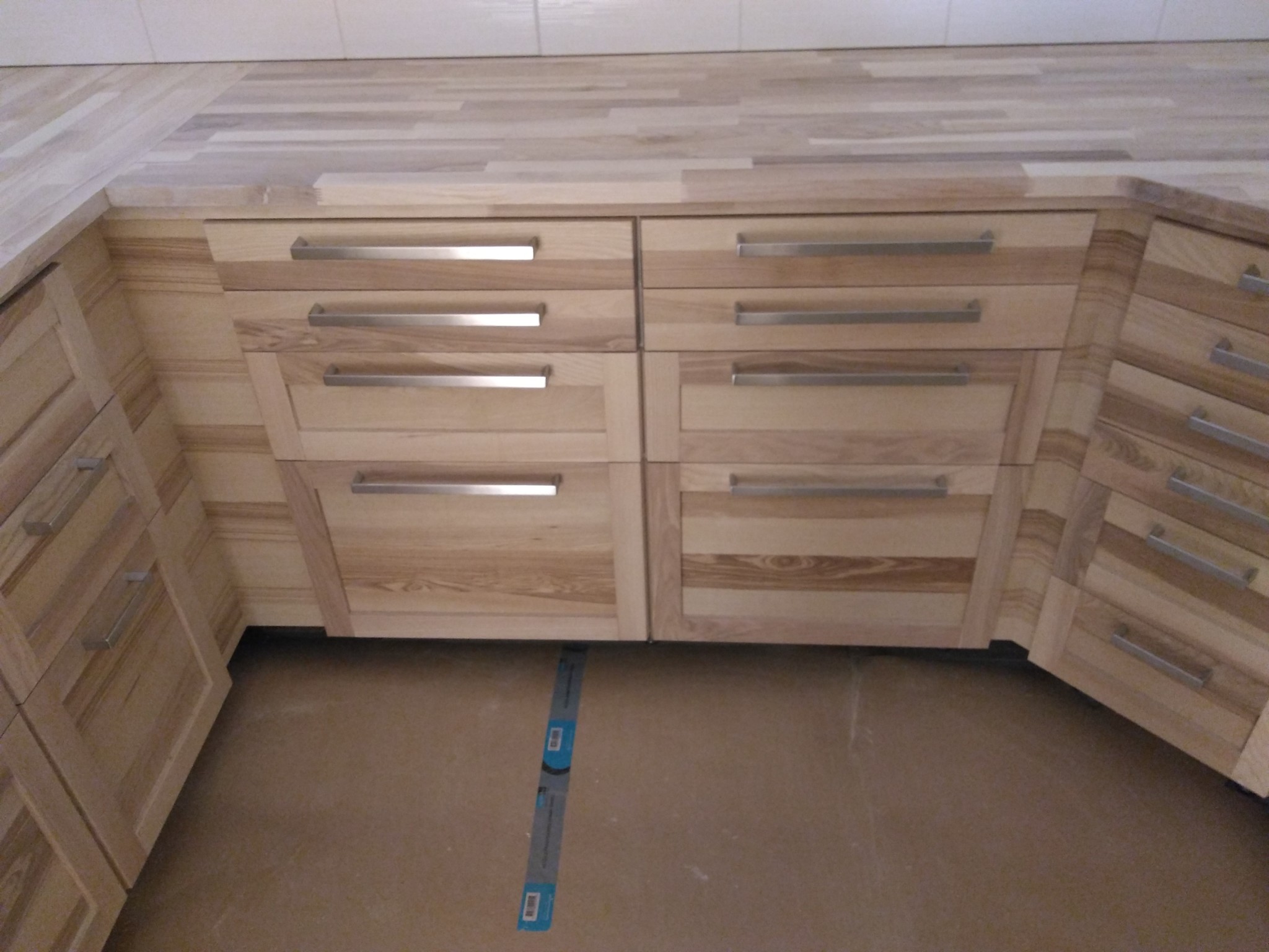

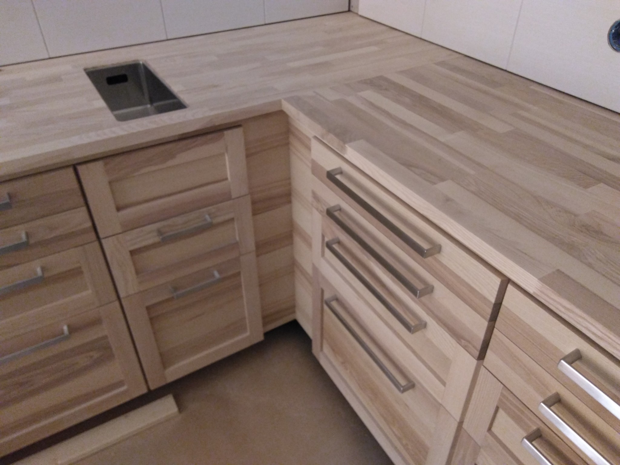

Snailman

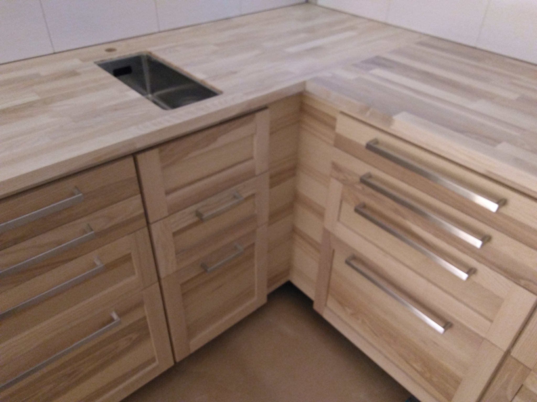

Kapat färdigt andra bänkskivan, fräsen verkade lagret skära på (en gammal julafräs) så då har lagren pajat på två av mina tre överhandsfräsar.
Nyinstallerade bänkskivor och kökslådor av trä med rostfria handtag i nyrenoverat kök.
Nyinstallerade bänkskivor i kök med ljus träfinish och stålgrepp på lådorna.
Kök med nyligen kapade träbänkskivor och en hörna med inbyggda lådor och skåp.

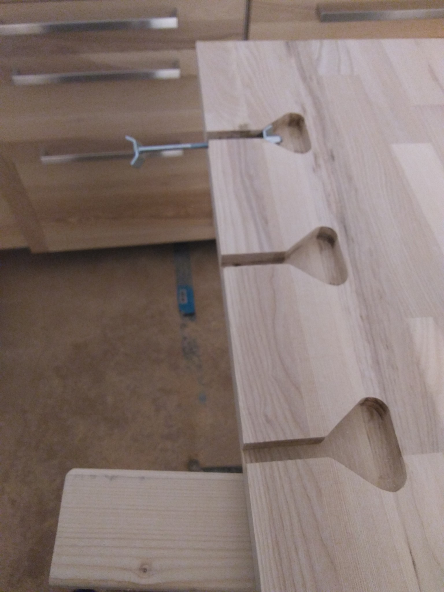

Fräst för hundbenen och kexen.
Träbit med utfrästa spår för sammanfogning, snickarverktyg och trädelar i bakgrunden.
Träplank med utfrästa fördjupningar för sammanfogning via träkex eller hundben.

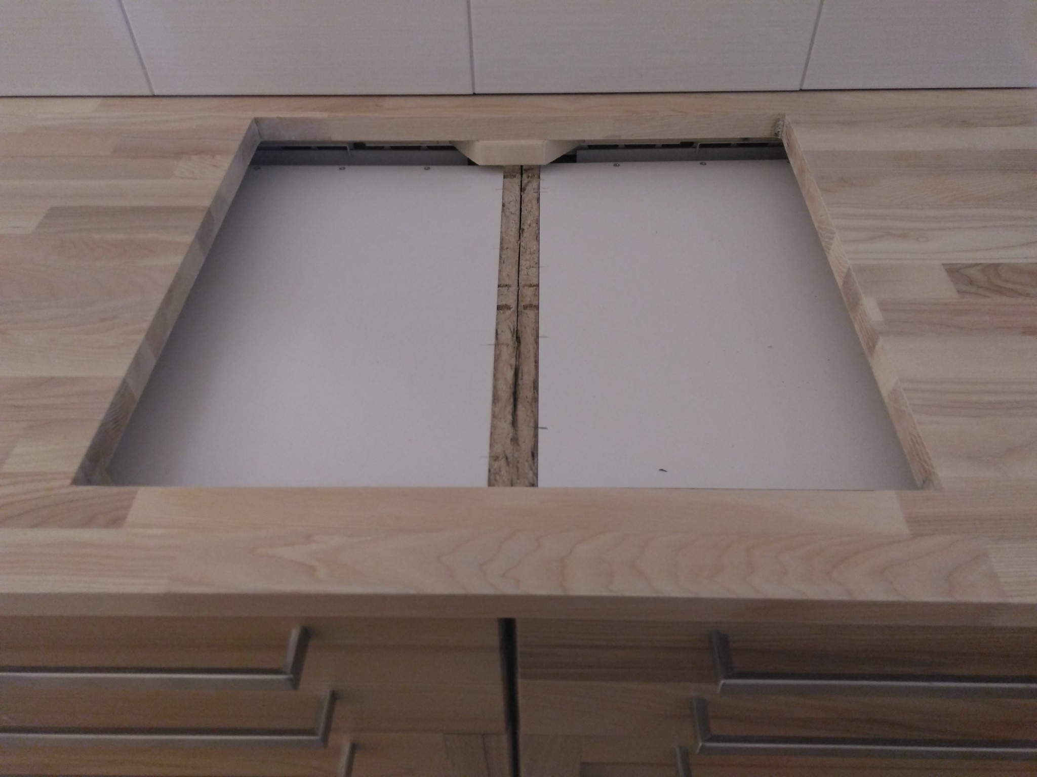

En sista test innan jag fogar skarven mellan skivorna och monterar hundbenen.
Hörnskåp i kök med omonterade arbetsbänkskivor och synlig skarv.
Nyinstallerade kökskåp med obehandlade träbänkskivor och en vattenpass på golvet.
Omonterat spishällsutskärning i köksbänk med synlig skarv och oskruvade fästdetaljer.

Fräst och limmat dit en likadan ho igen.
Den här skivan är 27mm tjock, gjort spår för plåtbitarna med kex maskinen.
De där skruvarna du använde för att trycka upp hon mot skivan är de verkligen nödvändiga?
Jag tänker att tec7 borde räcka, ska ju klara bra många kg per cm2.
Snailman
Vet ej, när jag gjorde ho nummer två, så lånade jag skruvarna från ho nummer ett och har inte satt tillbaka dem sedan.
Så efter att limmet torkat ordentligt så behövs de ej, men de gör det väl lite lättare att se till att det blir tryck över fogen när själva limningen sker.
Och när jag lånade skruvarna från ho ett så satt de ganska löst.

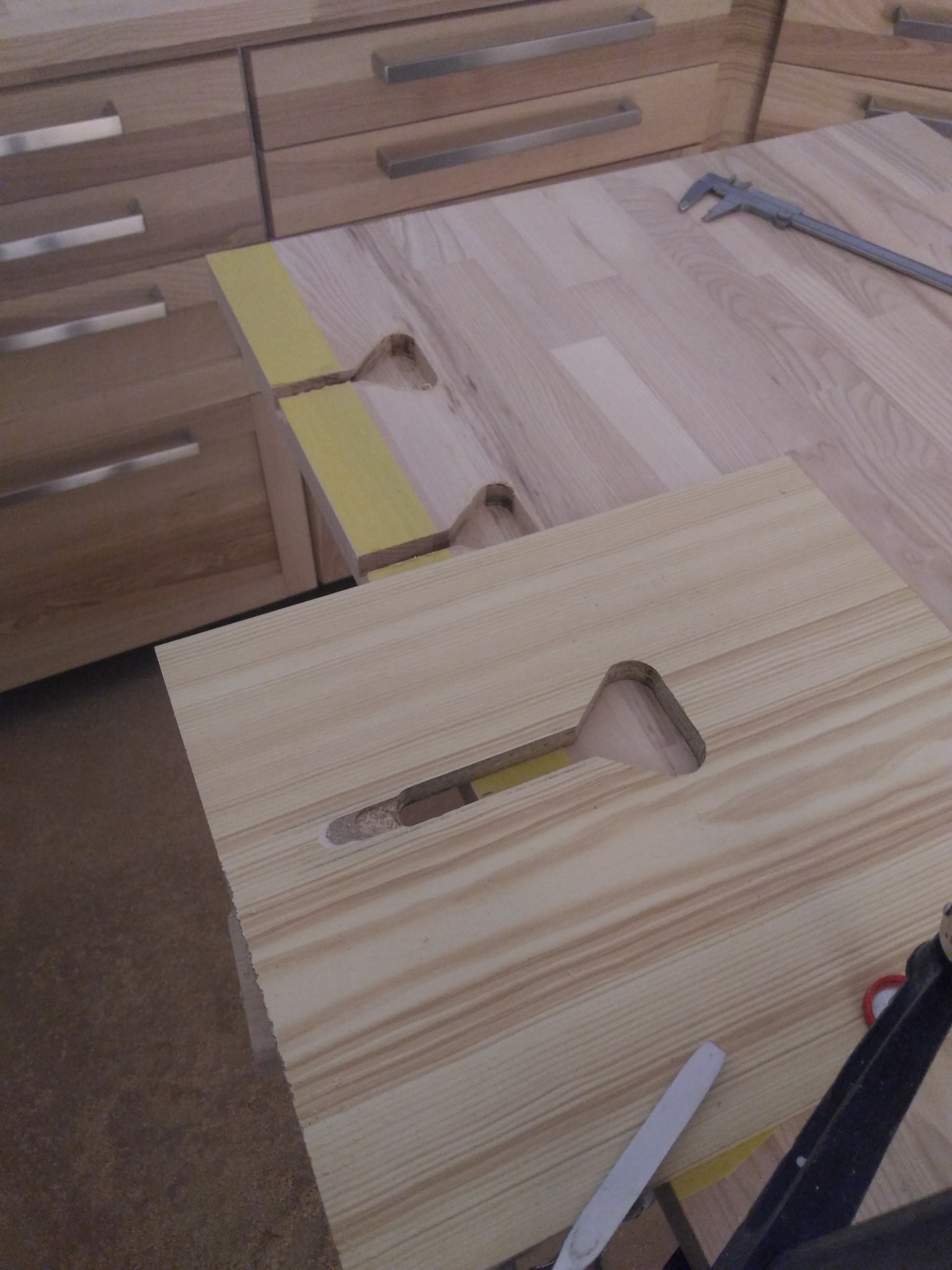

Hur gjorde du fräsmallarna? Framförallt hur du fick hörnen perfekta?
Snailman Snailman skrev:
Bilder på fräsmallarna
Den mindre för det mindre hålet på ovansidan, och den större för försänkningen från undersidan.
Snailman
Mitt minne kunde ju vara bättre, men de raka sidorna sågade jag med sänksåg och skena har jag för mig, hörnen minns jag inte alls hur jag gjorde men måste ju ha varit överhandsfräsen, jag hade rätt gott om mallmateral så det tog nog ett tag tills jag fick dem bra, är det några enstaka hack så dels är ju kopierhylsan rund så den kommer ju inte ner i ett litet hack och dels kan man fylla i mindre skavandker med tex ms plymer lim.
