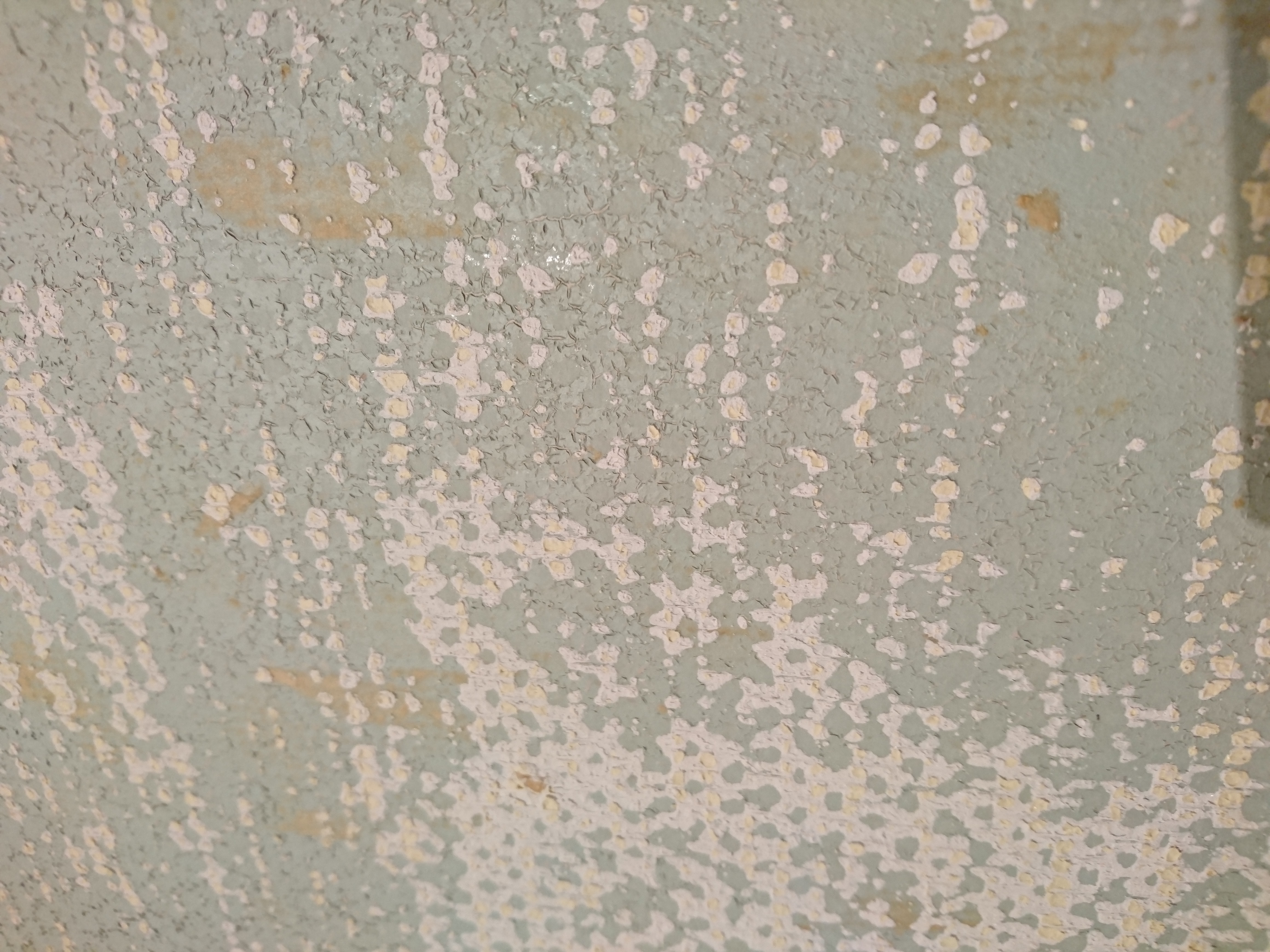

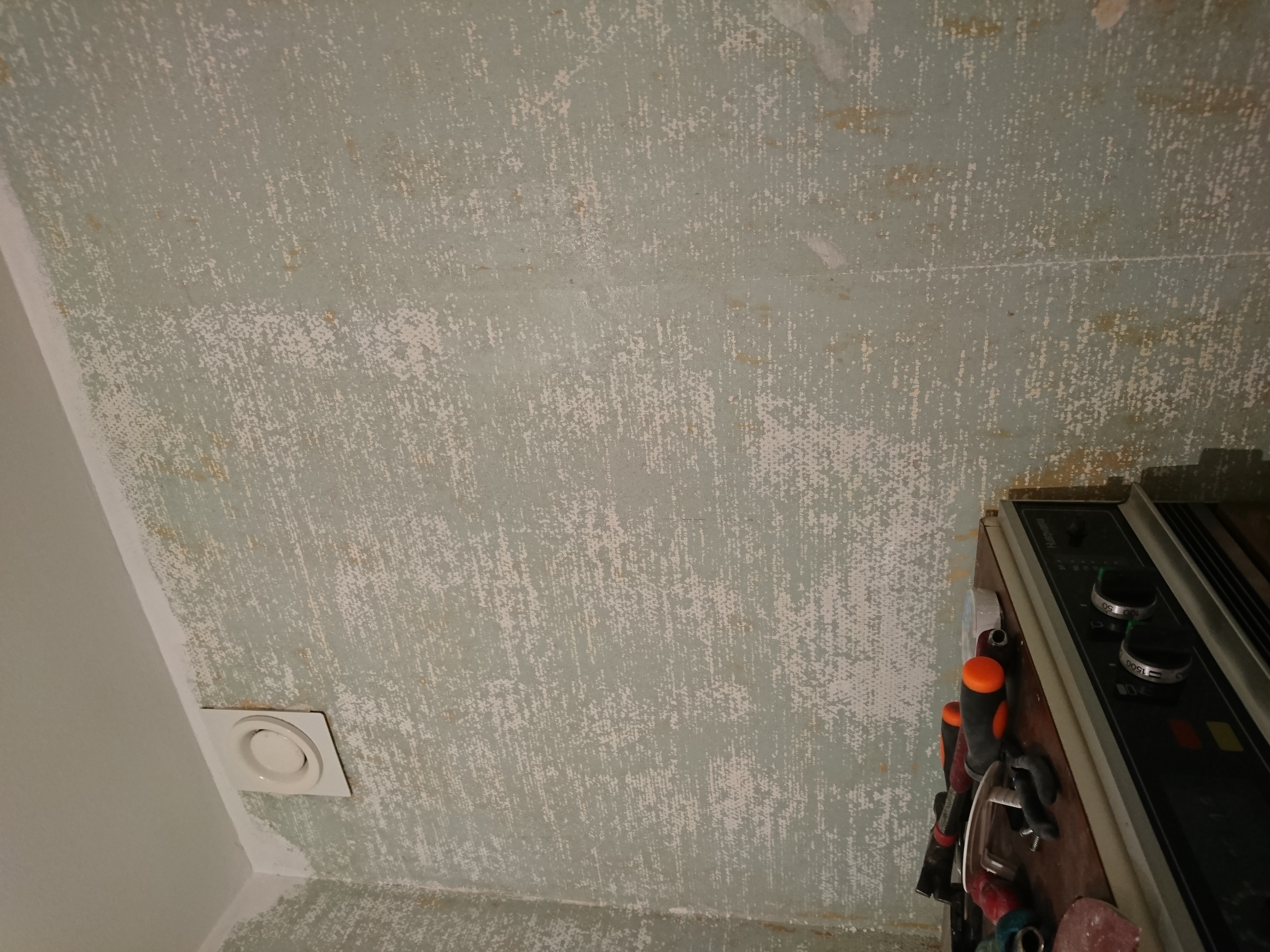

Vi ska kakla ett par väggar i köket där det har suttit målad glasfiberväv. Det gick rätt lätt att dra ner (jag blev så entusiastisk att jag glömde handskar... Aj!)
Min fråga är nu om jag kan kakla på väggen som den är eller behöver skrapa/tvätta bort färgresterna? Eller räcker det med primer? Väggen består av betong (tror jag - lägenhet byggd 1964 - vägg mellan kök och badrum ) Jag bifogar foto på hur väggen såg ut ursprungligen och i nuläge. Mvh Annika
Fix till klinker är det som fastnar bäst av allt murbruk så det är bara att kakla på.
