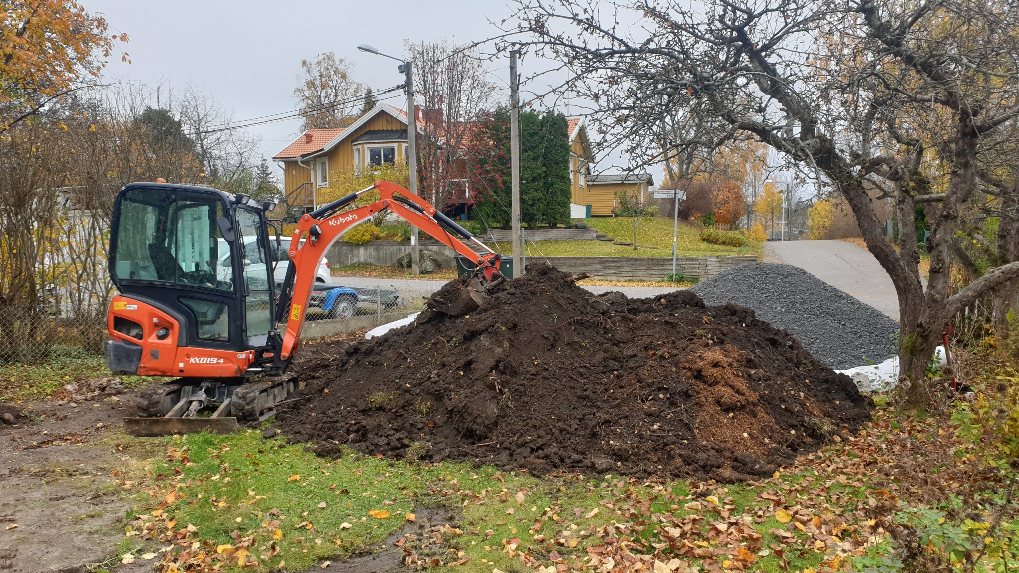

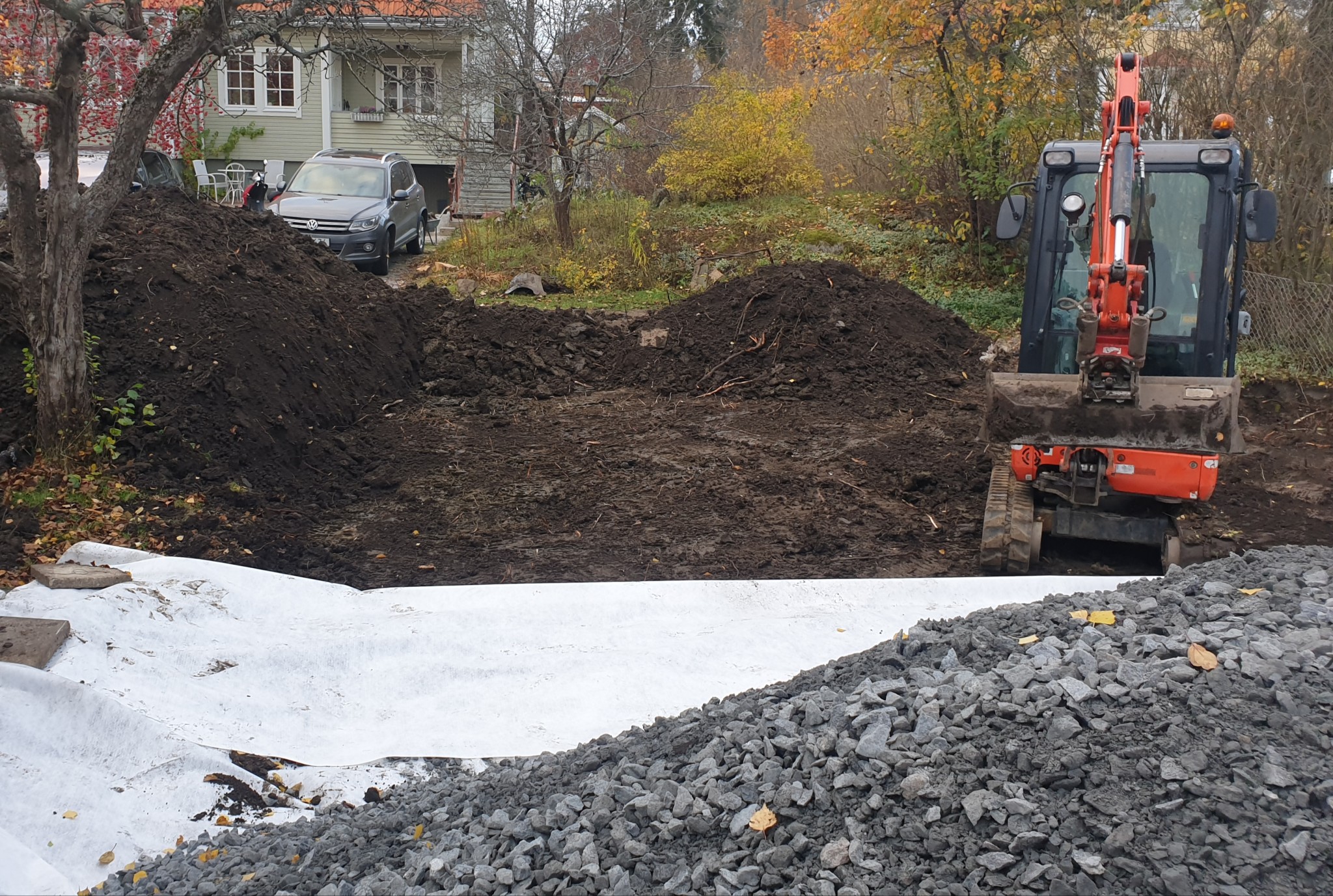

Planerar för en ny parkering på tomten, ca 8x14 m stor. Underlaget är gräsmatta som jag tänkte gräva ur ca 20 cm och och lägga markduk (N2) och på det 12 cm (2 lass, 26 ton) 0-32. Sedan ett lass 0-16, ca 6-7 cm. Låter det som ett hållbart och vettigt underlag för personbilar ? Ska även ha några cm 8-16 makadam överst.

Vad tror ni om att bara köra med 0-32 ? blir rätt stressigt att hinna få ut tex 0-63 eller 0-90 med grävmaskin innan nästa lass kommer. med enbart 0-32 har jag hela helgen på mig att få till underlaget.

Ja, det blir fort många kubik - men du har ju en på tok för liten maskin för det där, med en större kan du lägga massorna längre bort direkt. De är dyrare men det spar man snabbt in på att det går så mycket fortare.
