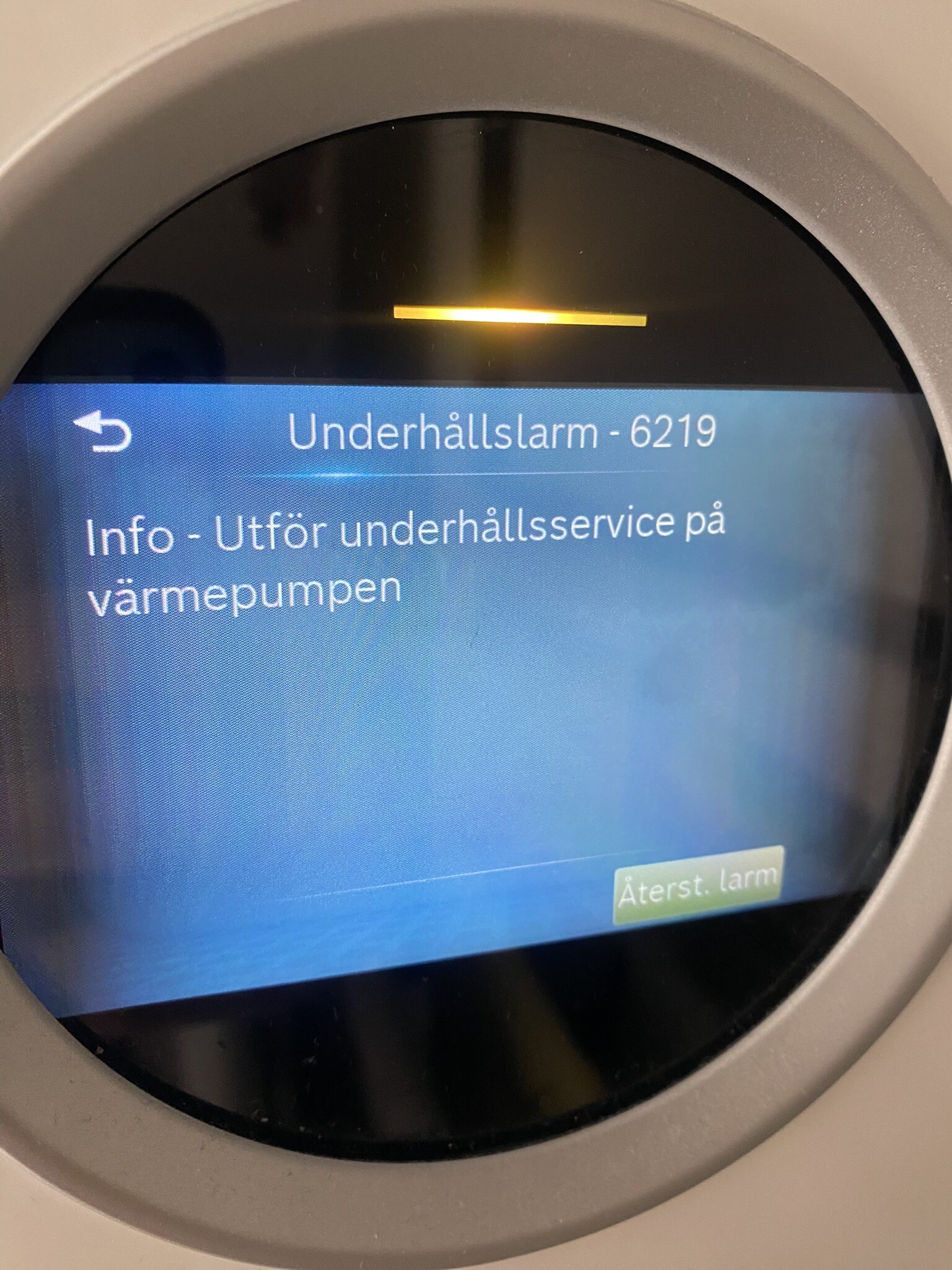

Är detta något som går att göra själv eller måste jag ta hem en rörmokare ?
  • Digital display på en värmepump som visar ett underhållslarm för underhållsservice.
Kolla upp vad det står om larm 6219. Förmodligen rengöring/byte av luftfilter och det ska man kunna fixa enkelt själv.
Just, glömt bort att det går att söka efter larmkoderna.
Står att ”larmet syftar till att påminna kunden om garantiservice efter att pumpen varit i drift i 3 eller 5 år”.
Ok. Trodde inte Bosch hade det kravet utan bara IVT... Servicen av aukt firma är då ett måste för att garantin ska fortsätta gälla. Kostar några tusen kronor.
