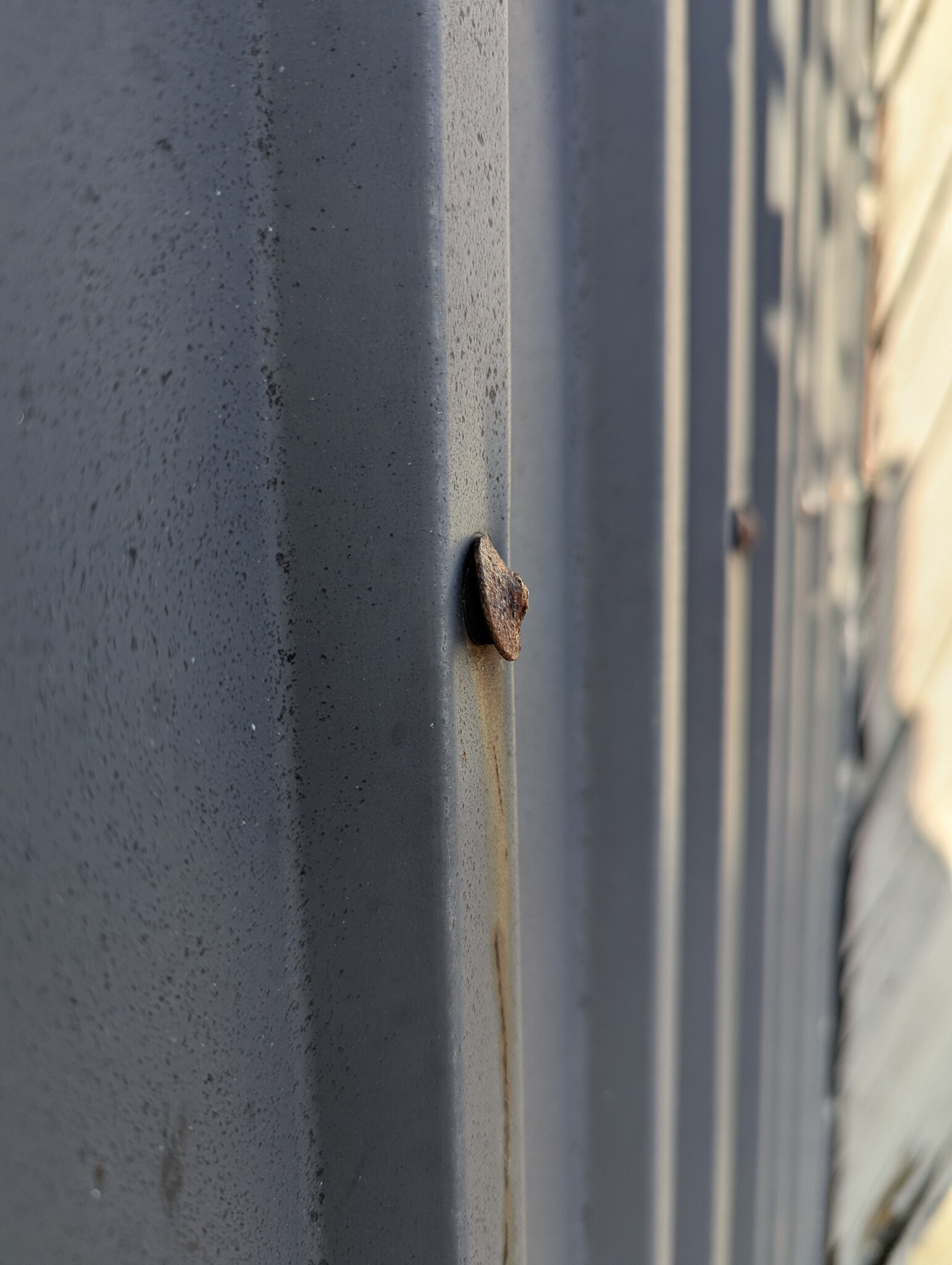

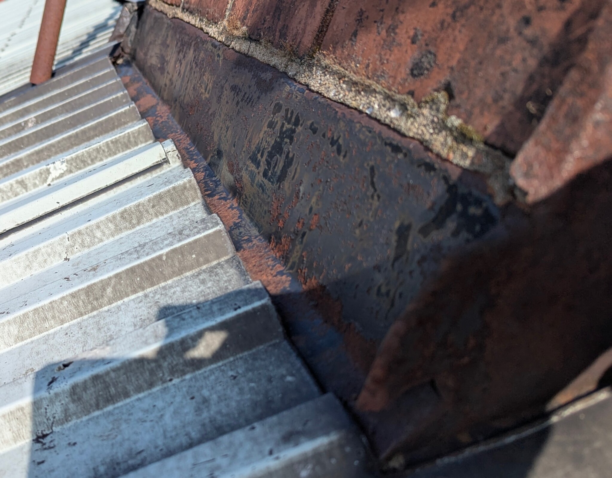

Vid en tur upp på taket såg jag att det inte finns något skydd för vattnet som slår mot skorstenen, utan det verkar få rinna fritt under plåttaket. Ska det verkligen vara så? Finns det något bra sätt att lösa det själv på annars, eller behöver man ta in en plåtfirma?
Dessutom är jag osäker på vad det är för takplåt, går det att uttala sig om på dessa bilder? Själva plåten verkar okej, men klockspiken har till viss del rostat och börjat krypa ut. Finns det något man kan göra för att förlänga takets livslängd? Slå in spikarna, byta till skruv, ta in firma för att måla?

  • Närbild av ett plåttak vid en murad skorsten, med rost på vissa områden av plåten och en del exponerad brytspik.
  • Närbild av takplåt med rostig klockspik som sticker ut och rostfläck längs kanten.
Takplåten ska ju ligga under beslaget..
Det enda som finns färdigt för hemmapul är ju typ wakaflex.
Är det ett boningshus så skulle jag börja spara till ett byte istället för att måla
Joak och 2 till
Skulle ju kunna vara så att det ligger ett gammalt tak under som hanterar det vatten som kommer från skorstenen, men det är ju ingen bra/riktig lösning.
Tack för svar! Wakaflex ser ju ut som en enkel åtgärd. Takbyte är med i tankarna men det är mycket tak så skulle gärna skjuta på det ett tag till.

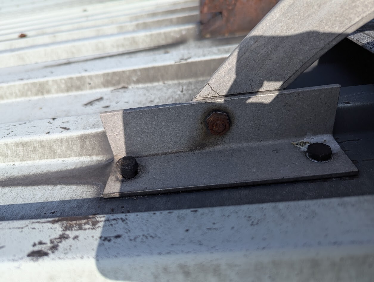

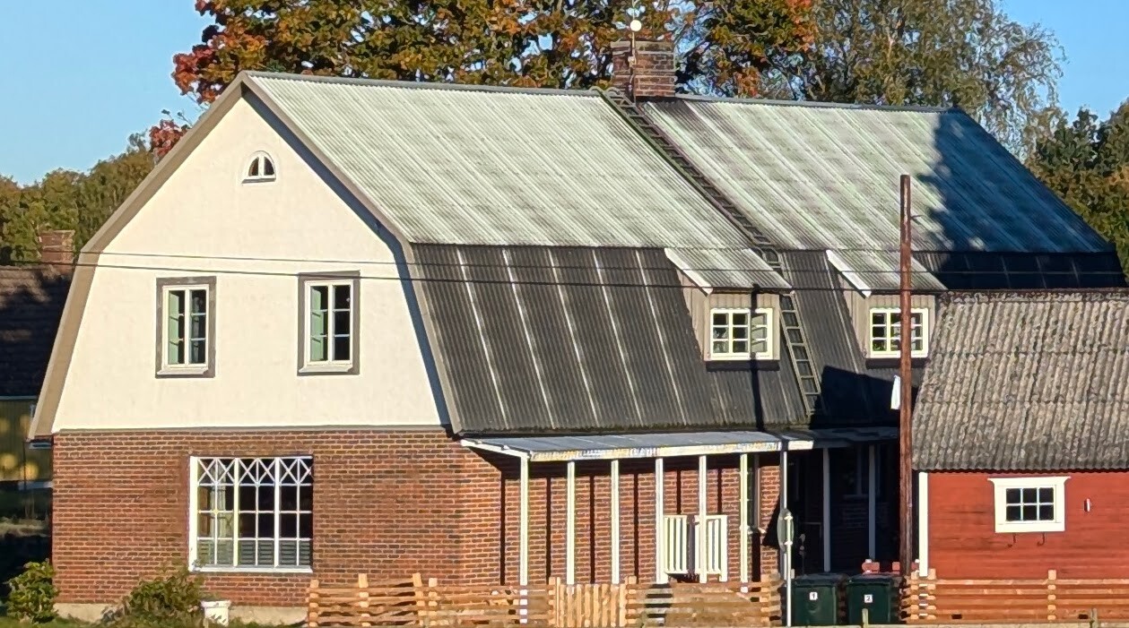

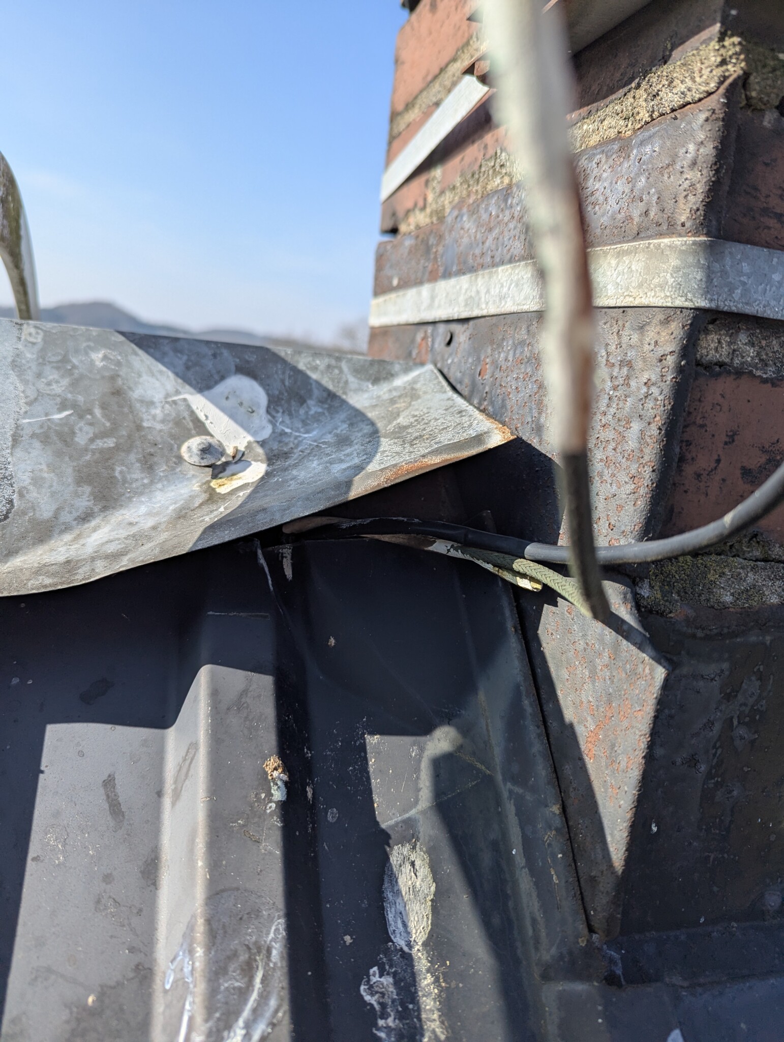

Tack för svar! Det låter som att täta skarven kan vara en (tillfällig) lösning framöver alltså. Andra genomföringar tycker jag ser bristfälliga ut utan närmare kunskap. Se bilder nedan. Röret som var med på ovanstående bild är enbart ett stöd till antenn och går inte igenom plåten.
Det var droppläckage till vinden i vintras vid ett rejält regnfall, som i första hand verkar komma ifrån takstegen där fastsättningen lossat och som jag nu dragit åt. Sedan finns det en ventil till toalett med tecken till tidigare läckage som jag håller koll på. Taket verkar alltså gå mot sitt slut men jag skjuter gärna på ett byte som sagt!
  • Ett hus med tegel- och plåttak, där en del av taket har stege och ventiler. Träddörrar och fönster; tecken på potentiellt läckage.

  • Bild på ett tak med en plåtskarv och tegelvägg. Plåten verkar vara skadad, och det finns synliga kablar och tecken på rost.
