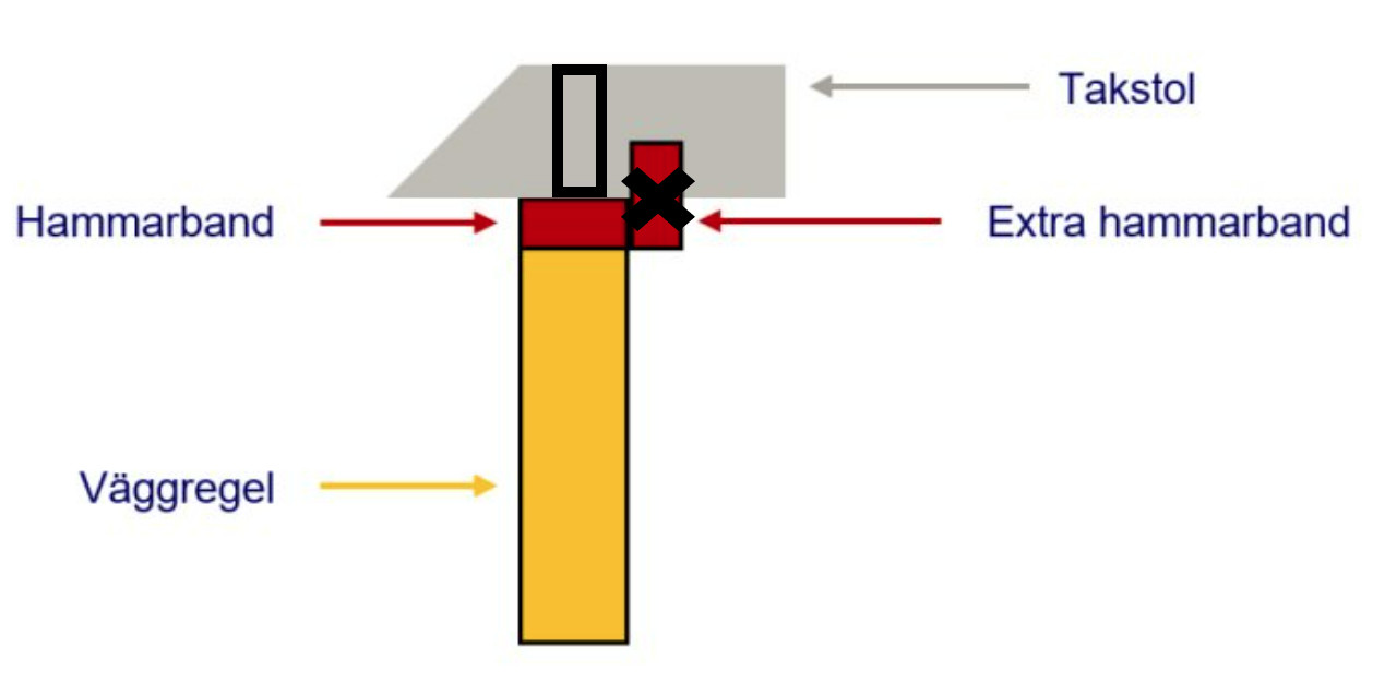

Jag har uppdaterat ritningen med mer exakta mått och var takstolarna är tänkta att sitta. Takstolarna är markerade med X ovanför hammarbandet. Jag tänker att den svaga punkten är den takstol/stolpe som är inringad? Takstolen skulle där hamna ca 100 mm till vänster om stolpen om det är 1200 mm mellan varje takstol.
Skulle det fungera?
Det där funkar absolut, all last hamnar ju direkt ovan stolparna.

Placerar du det "felplacerade" hammarbandet mellan dina två takstolar över dörröppningen och maxar dimensionerna på detta till vad takstolarnas dimension medger borde det bli stabilast
Schematisk illustration av takstol med extra hammarband placerat för stabilisering över en dörröppning.

Goordons Goordons skrev:

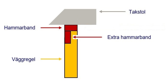

Okej. Enligt bilden nedan då? Det extra hammarbandet är endast ovanför dörren och fäst i dom takstolar som går på sidan om dörröppningen?
Sätter du det så där så gör det ingen större nytta eftersom det inte finns något stöd under. Det korrekta är att sätta det så här, men det kanske inte går på grund av begränsad höjd över dörren?
Illustration av korrekt förstärkning med extra hammarband under takstol och ovanför väggregel.
Men jag håller med tidigare skribenter om att det inte borde vara några problem i praktiken om takstolarna sitter rakt över de vertikala stolparna.
