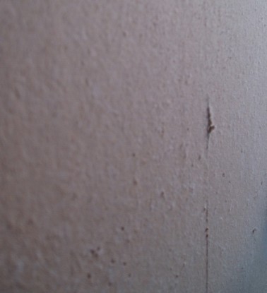

Jag har rivit ner tapeterna, fick med ett lager färg på ett tapetlager och det övre lagret på den första tapeten (från att huset byggdes)
Kvar på väggen har jag nu ett tunt laget... papper...? som verkar sitta bra förutom i vissa skarvar.
Fråga: Vad gör jag nu innan målning/tapetsering?

Jag skulle i första hand försöka få bort det. Har du provat med vatten?
I andra hand skulle jag försöka få fast det på något vis så att det blir hårt och går att spackla och slipa iordning. Vet inte om tapetlim eller någon grundfärg är bäst till det.

Jag är precis i samma situation som du, rivit (spaltat) tapeten och har ett lager papper mot vägg. Det jag ska göra är att måla på vägg och kommer att spackla, och eftersom det är lite tapet etc under vill jag inte att det släpper och bubblar sig och har sig. Därför spärrar jag alla väggar med en oljegrund, ex. Alcros Kraft takfärg (Alkyd), och sedan spacklar jag och sen måla eller tapetsera som man vill.
Alltså.
- Riva tapeter, så mycket löst man kan
- Oljegrund (Ex. Alcro Kraft Takfärg)
- Spackla
- Måla med vanlig väggfärg eller tapetsera

Har provat med vatten, skrapat som tusan men tydligen inte tillräckligt. Provspacklade häromdan, bubblorbubblorbubblor..
Tack för tipsen!
Ska köpa sån färg, leta reda på motivationen och sätta igång igen.

Hade beställt Alcros Kraft Tak (har den till tak och vägg), bor så till att det bara är leverans en dag i veckan.
Men nu har jag den och det har målats hej vilt kan jag lova.
Vists blir man yr, tur att det inte är så kallt ute så man kan ha fönstret öppet under tiden man målar, hjälper lite (med betoning på lite).
Nu är i alla fall väggarna stenhårda och lätt att spackla.

Jo det blev bra till slut!
Skulle såklart kunnat spackla ett lager till men hade inte ork till det (orken ska räcka till några fler rum) men jag är nöjd
