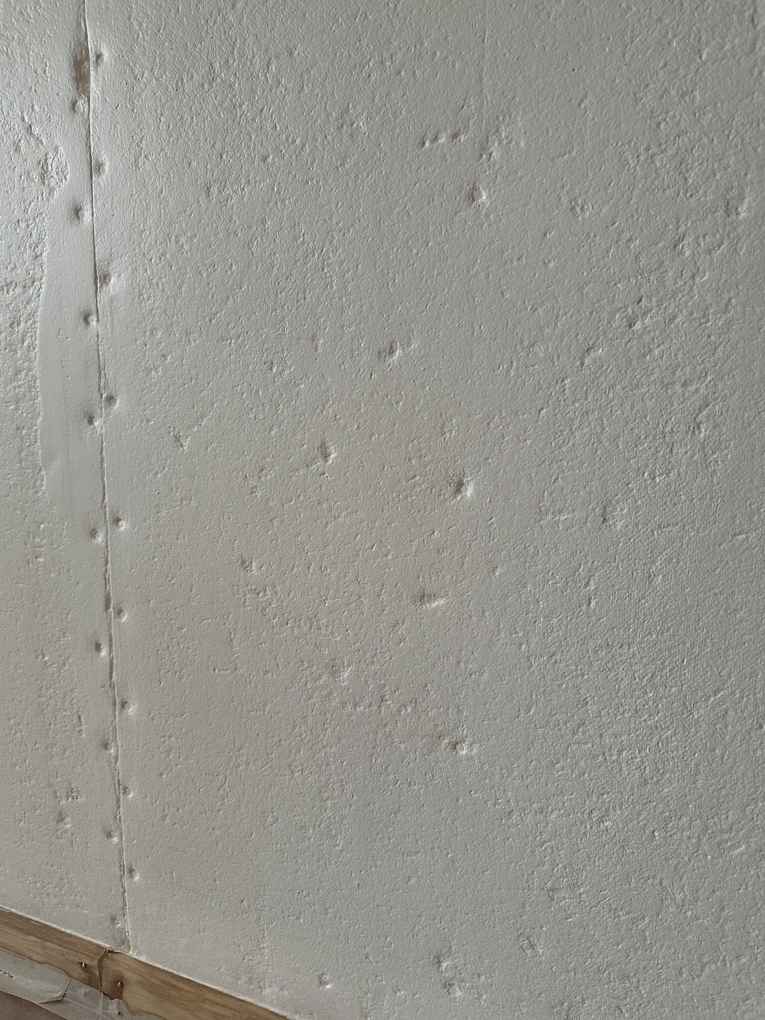

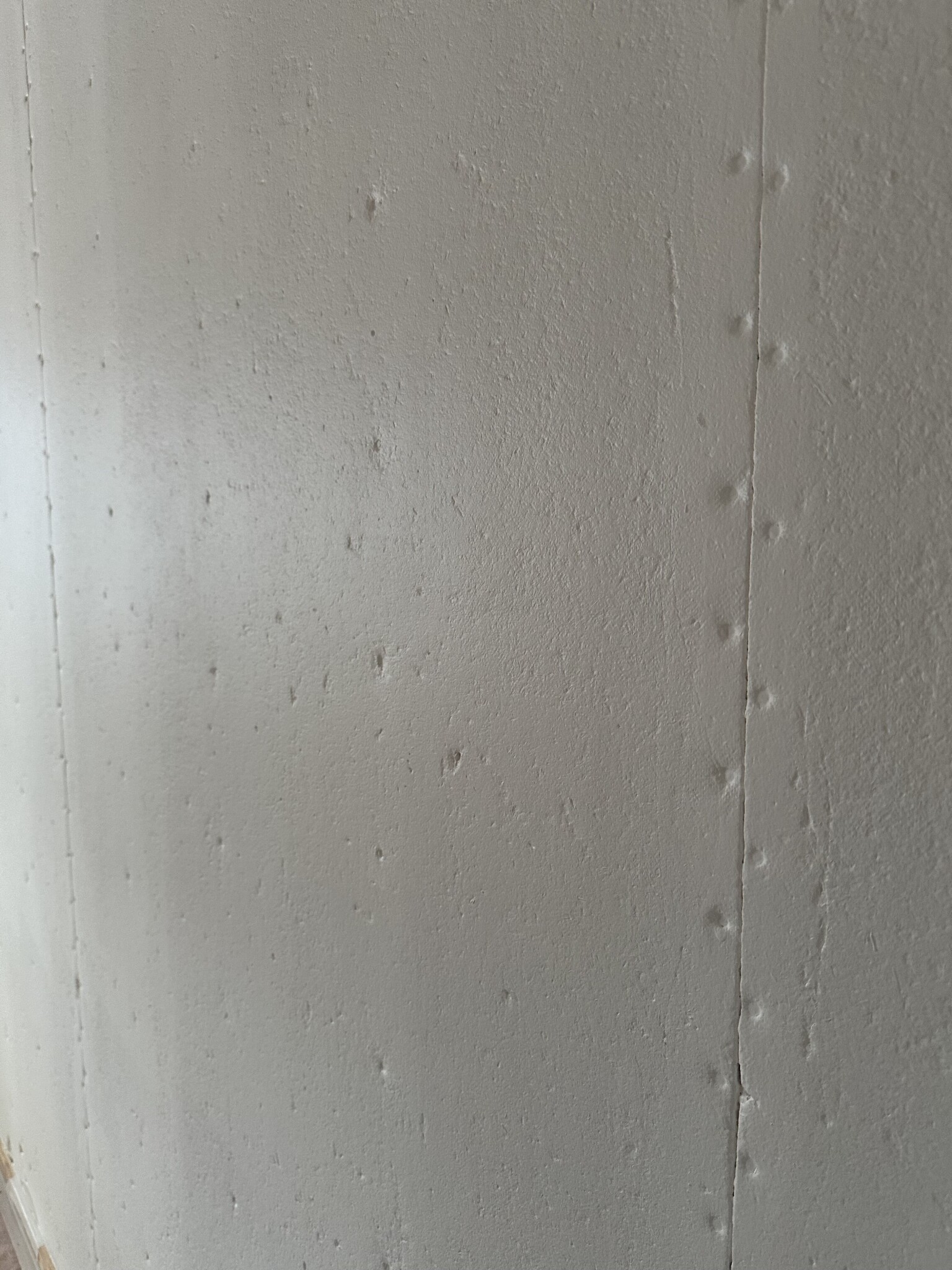

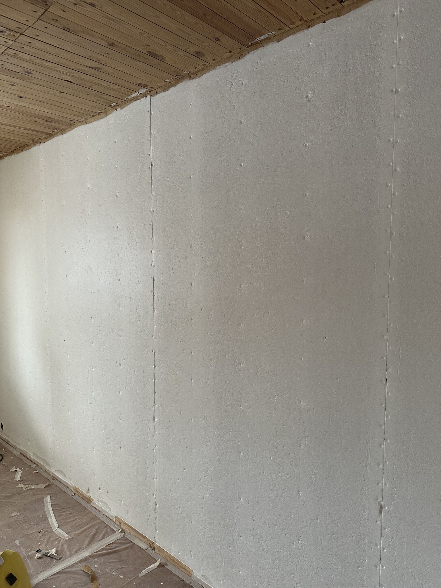

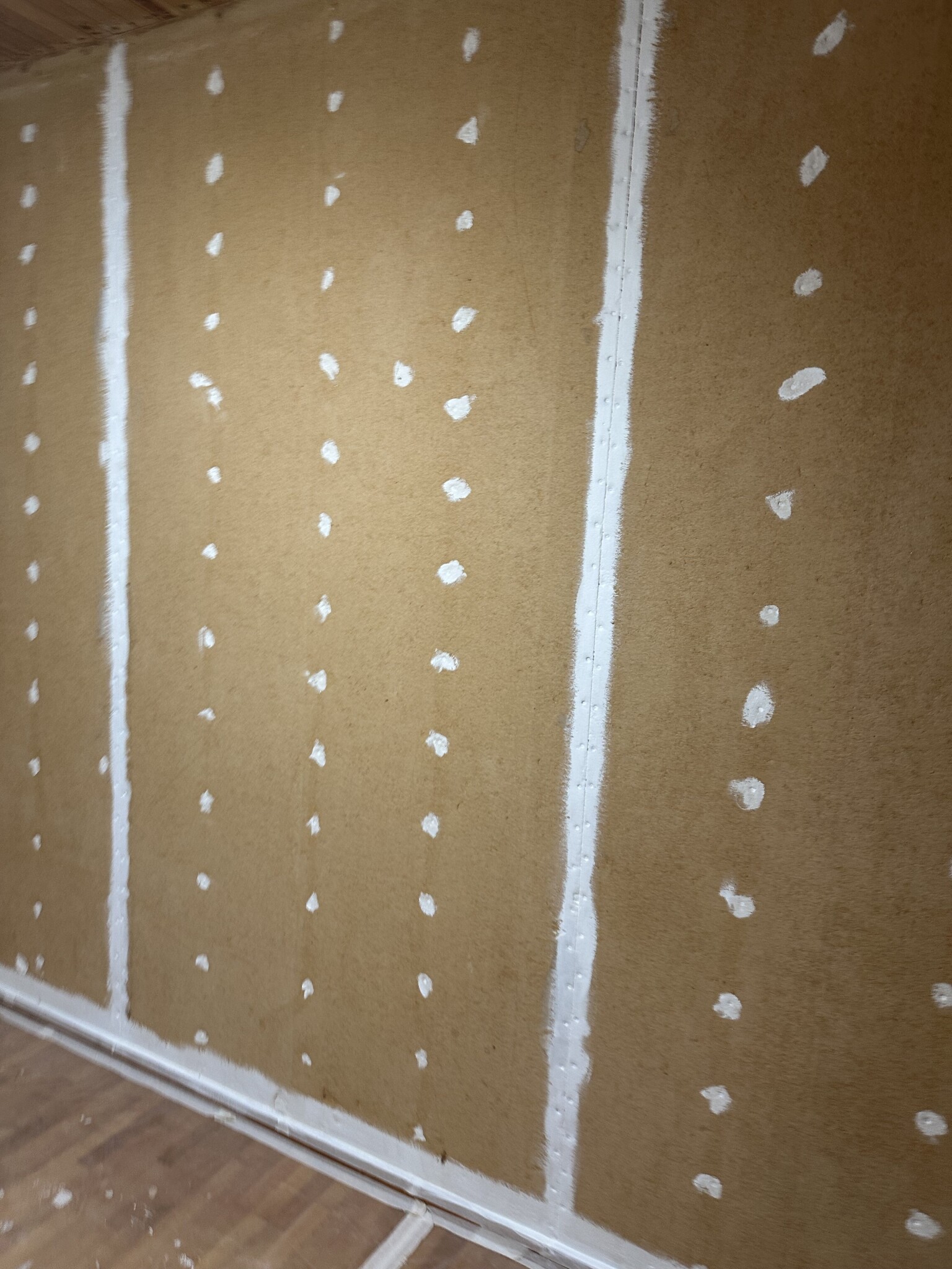

Hej! Hur hade ni fortsatt renovera ytan inför tapetsering? Har slipat och målat en fiberplankpanel (tänk tretext, pappersmassa) med spärrfärg. Nybörjare. Planen är att försöka spackla igen skarvarna med glasfibertejp med mediumspackel och möte upp med grovspackel över de stora ytorna. Blir de kaos sätta renoveringstapet som plan b.
Den vanligaste rekommendationen i forumet är att använda pappersremsa och inte glasfiber.
Det ser inte slätt ut, så att slipa bort alla utstickande ojämnheter är väl nästa steg
Nu kommer jag låta som värsta glädjedödaren men. Ska ni renovera så ta bort tretexen nu o gipsa istället.
Lite extrajobb nu, men ni kommer inte ångra det 🙂
