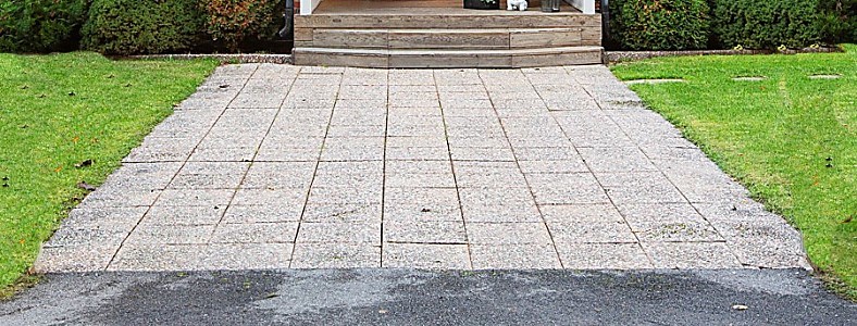

Har marksten 28m2 vid entrén som säkert varit i över 30 år, har grävt för att ta reda på vad som är under och där jag grävde kom jag ner ca 28cm från marknivå innan stenar tog i spaden så gick ej gräva mer. Resterande del bestod enbart av sand och en markduk överst under markstenen.
Idag är det 40*40*5 plattor och det är väl inte helt jämnt men ganska bra kanske för åren som gått, skiljer kanske 1cm på vissa ställen på höjden av markstenen. Är idag intresserad av mindre marksten 210*140 typ.
Tror ej föregående ägare haft bilen på plattorna men sedan jag flyttat hit (2år) så har jag haft det förutom på vintern, upplever att det sjunkit lite där däcken varit.
Innan:
Efter:
Vet ej hur jag ska förhålla mig till detta och om jag bara ska byta ut plattorna och lägga ett lager sättsand under.
Ni som är duktiga på detta eller har gjort det förr, hur blev resultatet?

Jag gillar att lära mig nya saker och att göra saker själv, så jag skulle bara ta bort de gamla plattorna, jämna till och sätta nya ovanpå. men då lider jag inte av om det inte blir perfekt. även om du skulle byta underlaget finns en risk att det blir ojämt packat och sätter sig. Kör på och lägg upp bilder

Min plattläggare sa att det ska läggas med en halv plattas förskjutning (halvförband?). Då blir det mycket bättre styrka i det och risken att hjulspår uppstår minskar. Det är nog det som har skett på din nuvarande uppfart, sen du började parkera bilen där har trycket ökat och underlaget har sakta satt sig just där tyngden kommit. Om du dessutom tänker lägga mindre plattor så blir trycket större på varje platta och risken för sättning ökar därmed.
För att få ett bra resultat så bör du nog ta bort all sand och fylla upp igen med rätt material.J Joakim90 skrev:Hej!

Sand rör ju på sig speciellt om den är blöt och under tryck likt när du står på en blöt strand..
