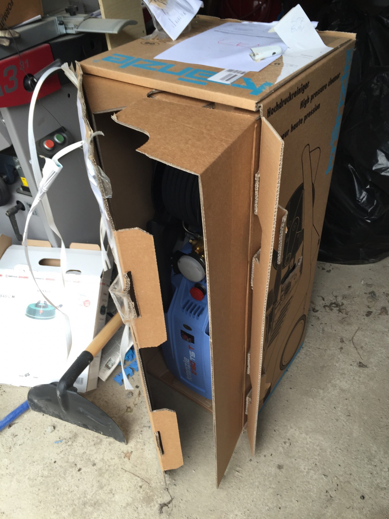

Jag har nog aldrig använt en högtryckstvätt tidigare men jag har förstått att man behöver en om man bor i hus. Det här forumet tycker dessutom bestämt att man ska ha en kränzle.
För en gångs skull valde jag ett lite mindre verktyg och avstod trefas. De allra minsta har en tråkig högvarvig motor så det fick bli 2160.
Första intryck är positivt. Maskinen är ganska tyst, inte minst förstås för att den stänger av sig direkt man släpper avtryckaren. Jag var lite orolig för lag när man startar igen men det var inte så farligt.
Stenar man sprutar på verkar bli rena. Allt som befinner sig på andra sidan verkar bli smutsigt. Slangen känns trevlig och vindan är praktisk. Jag vet inte riktigt vad mer det finns att säga.
