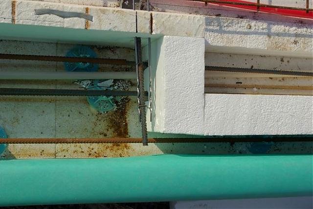

När ni satt ut kantelementen hur har ni då satt de efter profiltrådarna? Yttersida av den gjutna balken efter tråden eller ytterkant cellplast på elementen efter tråden? Blir inte riktigt klok på hur man ska göra?
Tittar nämligen på min grundritning och dess yttermått stämmer överens med mitt hus yttermått med panel osv. så om jag sätter elementen efter ytterkant cellplast och sedan skär bort den så har jag fått för mig att stommen ska komma rätt då panelen bygger ungefär lika mycket som tjockleken på cellplasten (som jag ska skära bort) är.
Men när jag sen läser byggbeskrivningen så tolkar jag det som om att man ska lägga ut kantelementen efter ytterkant på den blivande gjutna balken?
Är rent vilse just nu men vill gärna veta hur ni andra gjort, så att allting blir rätt... är ju lite svårt att flytta en hel grund

Tack för bilden, men den hjälper mig tyvärr inte så mycket... för när grunden väl är gjuten så sätter man ju stommen efter plattans ytterkant oavsett vad. Nåväl, får fundera vidare...Snailman skrev:
Liknande köldbrygga får du med L-elementens fasning som kommer i kontakt med isoblockets kallmur. Hade inte fasningen varit där så hade energiflödena sett annorlunda ut, men då hade den å andra sidan inte kunnat bära blockethon skrev:Jag tänkte på en sak om man har fönsterpartier som går enda ner till platta som är ganska vanligt i dag så har man tex 35 leca isoblock så sitter ofta karmen monterad 5cm in på stenen för normal smyg sedan är karmens tjocklek ofta 10cm alltså totalt ca15cm från ytterkant platta och har jag då en kantbalk som är 30cm bred så får jag ju 15cm betong rakt in i huset innan frigolitens insida kommer som skall bryta kuldbryggan är det någon som tänkt på det.

Tydligen ska man göra någonting i den här stilen om dörrar eller fönster går ända ner.
Personligen kommer jag att undvika fönster som går ända ner till plattan.
angående frågan tidigare, så förstår jag den nog inte, det vanliga är väl att man får byggnadstillstånd baserat på en ritning, om man fått det så kan man ju inte bygga ett hus som är 10cm större på alla håll tex.
Så man tittar väl på ritningen vilket mått huset ska ha och sedan anpassar man grunden till dessa mått. Så det här med att man anpassar sig efter grunden förstår jag nog inte?
särskilt inte, om det typ kommer färdiga väggelement eller så...

Den utsättningen jag fått av Metria är efter färdig fasad och det är därför allting snurrat runt i huvudet ett extra varv, sedan så kommer huset byggas i lösvirke (platsbyggt) men jag tror jag är klar på hur det ska se ut nu...
För om man sätter elementen efter utvändig fasad, sedan kapar av cellplasten och ska bygga på med gips, spikläkt, bräda och ytterbräda så bygger det ca: 80 mm precis lika mycket som tjockleken på cellplasten är som man kapar bort...
