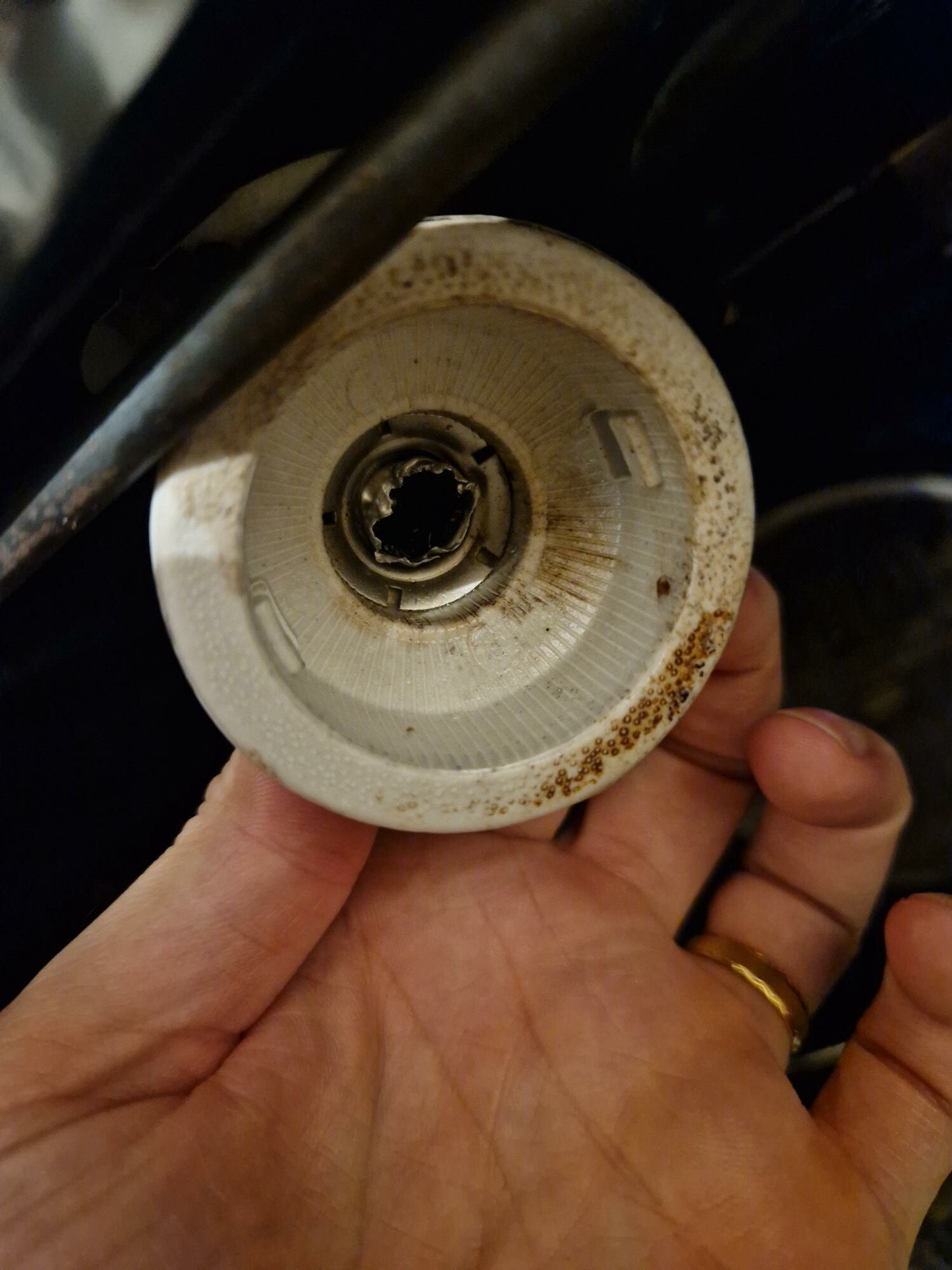

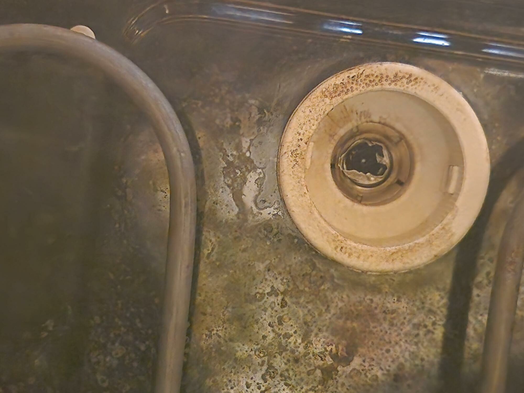

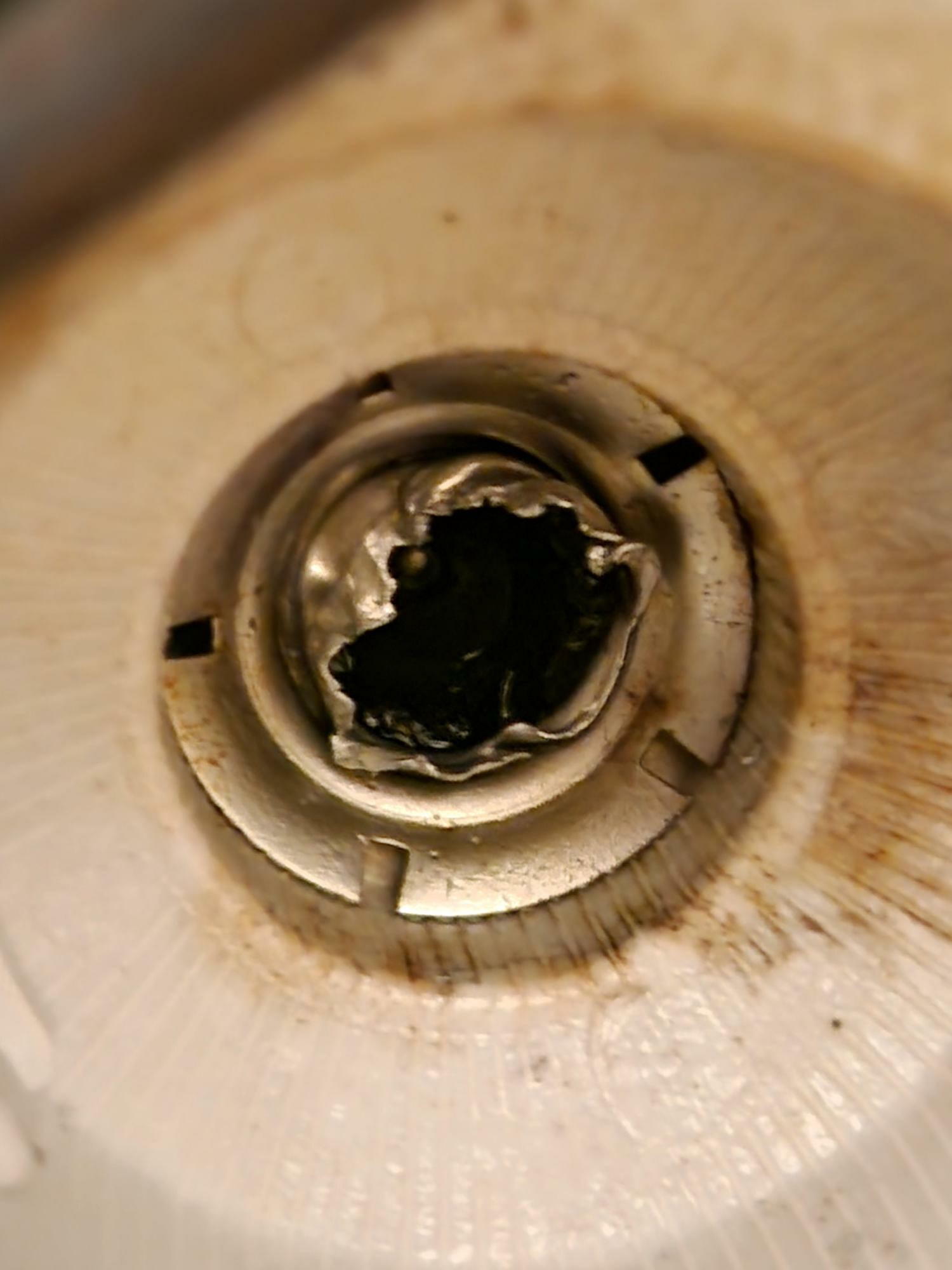

Se bifogade bilder. Min ugnslampan har gått sönder. Problemet är att glasdelen har kommit ut (lossnade helt själv så fort jag tog bort glaslocket/skyddet) och skruvsockeln är kvar. Jag har försökt allt möjligt. Jag har testat med olika tång, jag har försökt spraya med WD40, jag har försökt lossna den genom att försiktigt peta en kniv mellan skruvsockeln och delen där skruvsockeln ska skruvas in, ingenting fungerar.
Jag undrar om ugnslampan glasskyddet blev dåligt och lät för mycket värme gå in så att skruvsockeln smälte ihop med delen där skruvsockeln ska skruvas in??

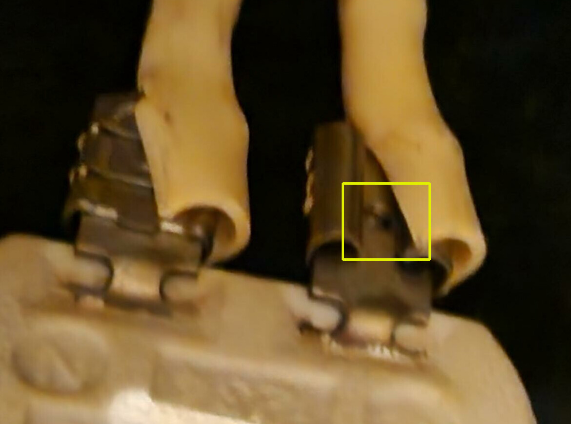

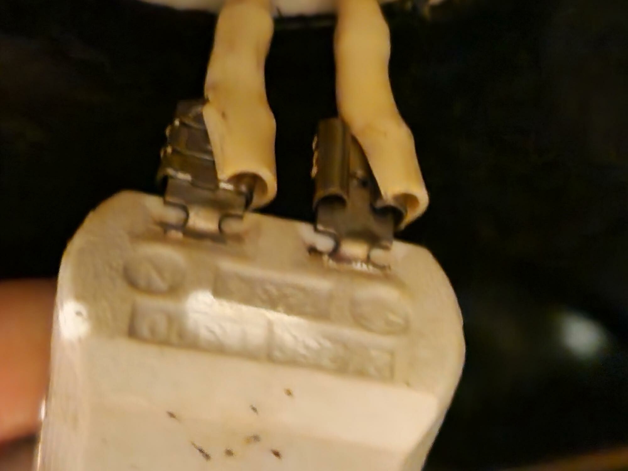

Jag försökte dra ut hela ljuskällan för att få lite mer rörelsefrihet och eventuellt få bättre grepp eller dra ut skruvsockeln bit per bit, men jag kan inte få loss elsladdarna. Kanske någon vet hur man gör?
Kan någon ge mig någon hint eller lösning av hur jag kan göra?
OBS: Givetvis drog jag ut sladden från kontakten.
Tack på förhand!

Sladdarna är bara att dra bort, det är vanlig kabelsko.
Dom kan sitta rejält fast så du får ta i lite.
Den låses fast med en liten bula som greppar i hålet med fjäderkraft.
Bara att dra rakt bakåt med kraft.
