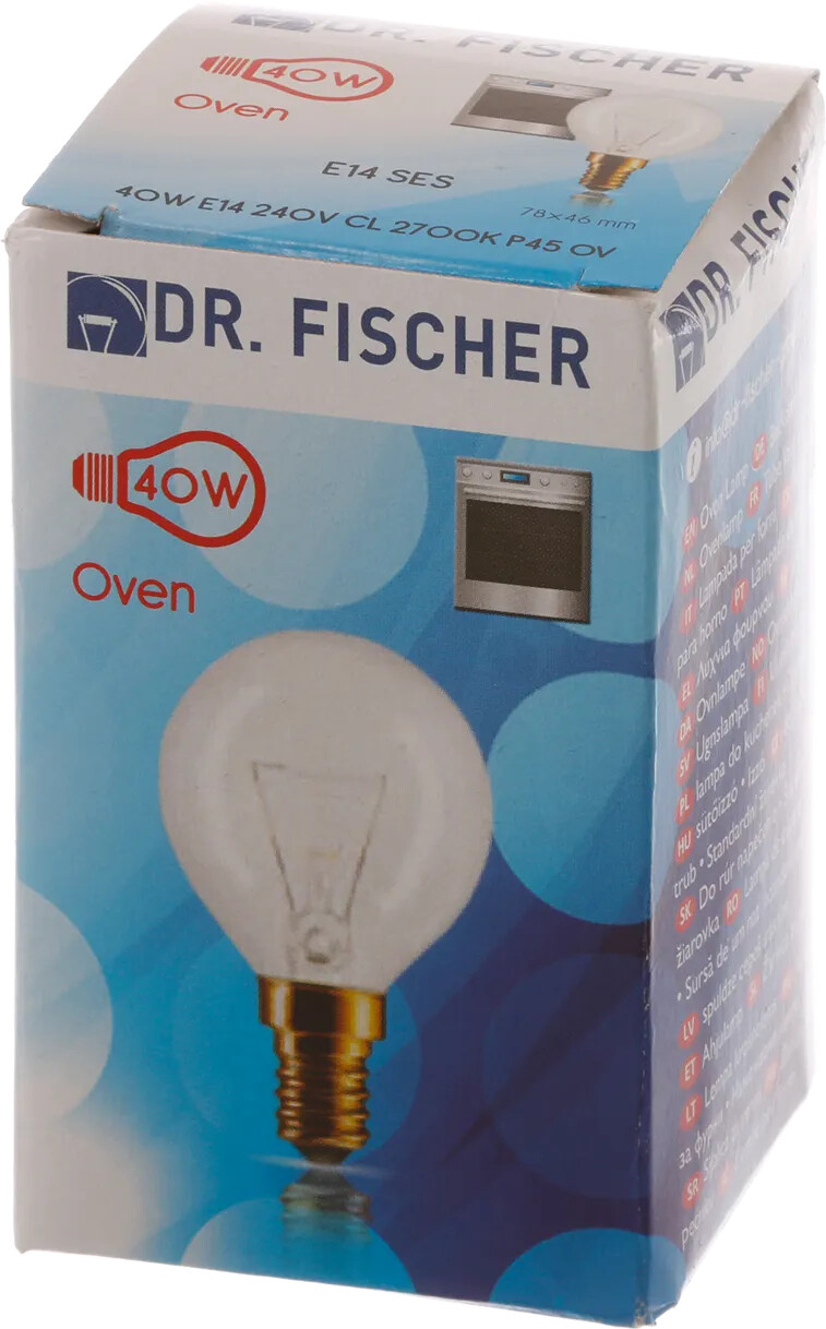

40W funkade för min ugn, och det var 400V i lamputtaget utan lampa om jag kommer ihåg allt rätt. Resistorn (om den fungerar) som finns i ugnen var anpassad så att 40W funkade. 25W gick sönder ganska omgående.

Det kan ju stå fel i manualen så att det skall vara en 40W lampa, jag får prova.

Två problem - a) 25 W ugnslampor är lite svåra att hitta, och b) de som finns håller ofta inte måttet.
Fick också testa flera olika fabrikat tills jag hittade en som funkade. Kommer tyvärr inte ihåg vad jag till slut fick tag på, men det var någon märkeslampa, kanske Osram.
Pin och 1 till
Jag var tvungen att beställa (från Bosch) nytt lampglas till Boschugnen hemma så då la jag med en glödlampa också för reservdelshållning. Nytt fabrikat för mig minst sagt, men "ugnsspecad"....
