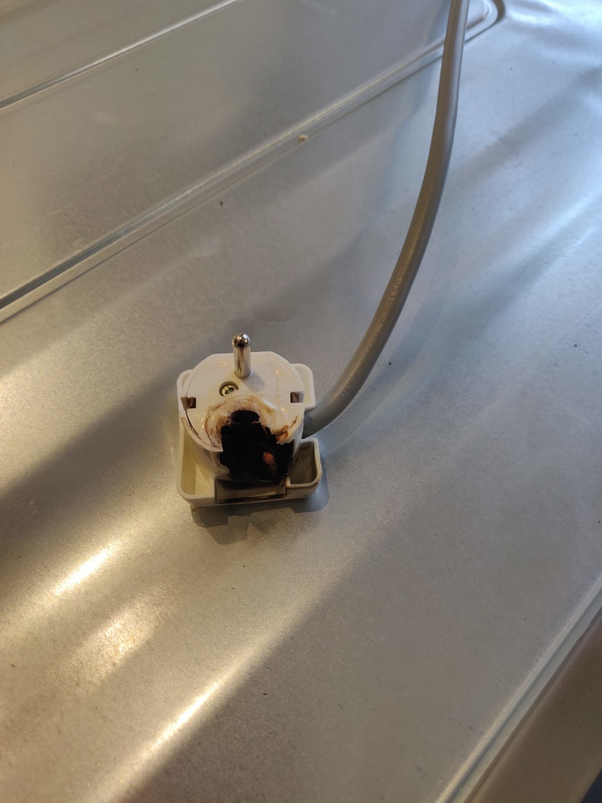

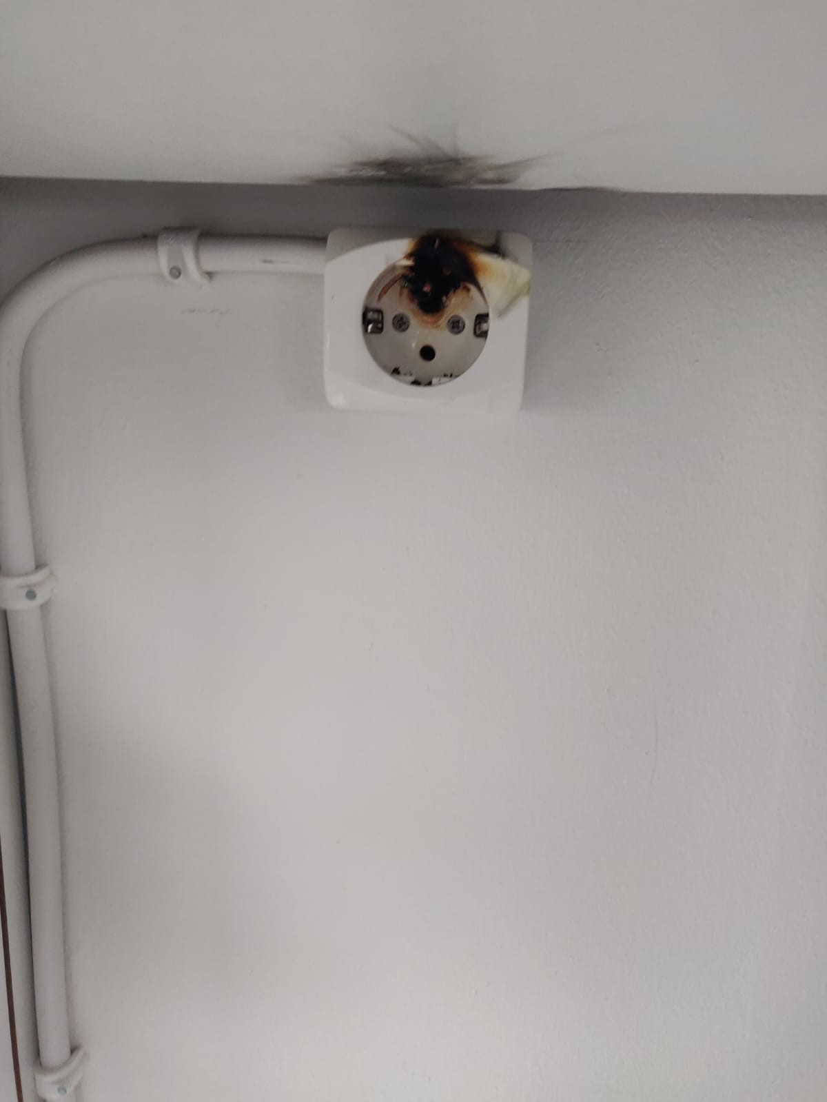

Dagens innan julafton körde vi det långa 2,5 timmars pyrolytisk rengöring på vår IKEA inbyggnadsugn, precis när programmet avslutas dör ugnen och reagerar inte på något, inga lampor och displayen är död. Monterar ner ugnen och ser att kontakten är bränd/smält, se bilder, tror ni ugnen är ok och det räcker att byta kontakterna? Vad beror felet på tror ni, säkring är 16a och är hel, kabel fram till ugnen ser ut att vara kraftig dimension. Får undvika att köra pyrolytisk rengöring i framtiden... Tänkte ta hit en elektriker men vill kolla om ni tror jag behöver köpa ny ugn med?

Är inte det där ett riktigt lågbudgetuttag?
Men borde ju ändå klara 16A om klassningen säger så.
Hur lång tid varar nämnda pyrolysprocess?
2,5 timmar

Du får slå näven i bordet och be din elektriker förklara hur detta kunnat ske. Starta en utredning ihop med Ikea, julskinkan kunde gått åt pipan.
Och köper man en pyrolysugn så ska det ju kunna fungera.
Antingen så var uttaget dåligt installerat, stickproppen ofullständigt ansluten eller så har det kommit in något från matlagningen men jag antar uttaget inte sitter direkt under hällen.
Tror inte man ska belasta dom uttagen så mycket långvarigt bättre med fast installation eller ett 16a uttag typ cee eller perilex
mype
Har väl stötts o blötts en hel del på senare år med alla tillbud p.g.a. bilar som laddas i Schuko-uttag, att de helt enkelt inte är lämpliga för full belastning över tid.
Byt till Perilex istället.

Ser ju ut som att stickproppen till ugnen är en eftermonterbar sådan, där skulle jag gissa på att felet låg.

Vem har monterat kontakten och vem har monterat uttaget?

Reagerade inte jordfelsbrytaren (om sådan finns)? Annars borde säkringen löst. Jag gissar på att du själv gjort monteringen av stickkontakten.
Varför skulle JFB lösa ut? Ser ju ut som en "vanlig" varmgång, inget som JFB löser ut för så länge inte strömmen går fel väg.
Jordfelsbrytare har inte löst ut och ej heller säkringen. Det var inte jag som installerat ugnen, det var föregående ägare och han var själv elektriker så antar han har gjort det men vet ej med säkerhet.

Varmgång har det säkerligen blivit, men du skrev tidigare att kabeln fram till uttaget ser ut att vara kraftig men jag gissar på att det är en vanlig 1,5 mm2 av spikklammrena att dömma och den är dimensionerad för 10A
Som svar på din fråga har din ugn med största säkerhet klarat sig bra. Troligtvis har en kabel till slut brunnit av i stickproppen eller uttaget, inget som skadar din ugn.
Köp en ny stickpropp och vägguttag av bra kvalité och byt ut det trasiga. Hör med en kunnig om du känner att du inte klarar det själv.
harka och 4 till
Ugnen är 230v, funkar perilex till 230v eller är det avsett till 400v?
Går det att se på kabeln om den är 2,5mm2 eller mäta ytterdiameter på den?
Lite novis på el så kommer troligen kontakta elektriker iaf men bra att veta innan jag tar kontakt med vad jag vill få gjort.
