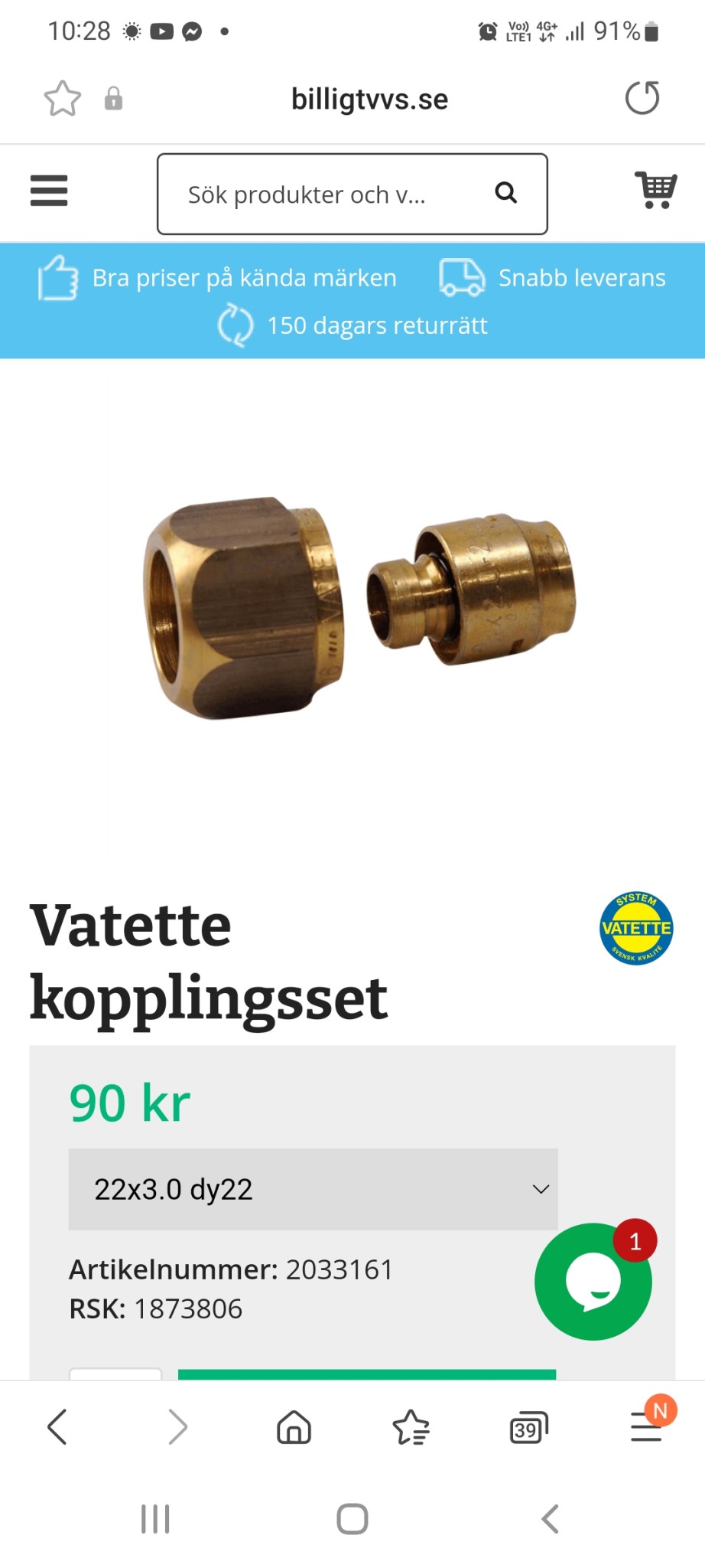

Tack för tipset om Vatette kopplingarna!tommib skrev:
Vatette plast är godkända för PEM (och PEX, PE-RT, PB och annat) så där är det inget problem.

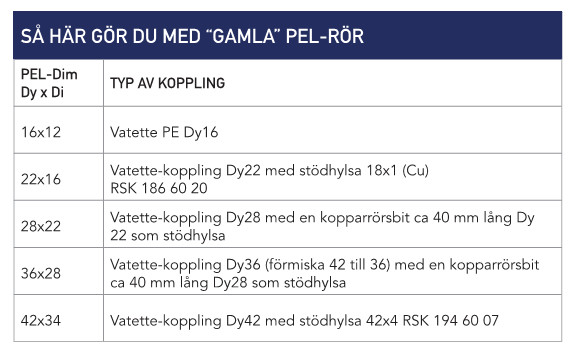

Dom här gamla PEL-rören stöter man på då och då med konstiga dimensioner mot vad nya PEM-rör har idag.
Vatette har gjort en skrivelse hur dom anser att man kan gå vidare om man skulle ha något av dessa. Den finns på sidan 61 i produktkatalogen från 2022.
https://www.vatette.se/fileadmin/uploads/Vatette/Documents/Brochures/Katalog_Vatette_2022.pdf
