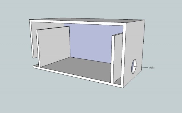

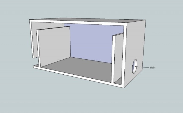

Jag har en äldre abac 24/1,5 hp som är rätt så perfekt för mina göromål men upplever att den låter som f*n. Jag har några skivor golvspån och cellplast över sen en golvrenovering. Kan detta tänkas dämpa ljudet något tiotal decibel?
Jag tänkte mig en kub med ett lite större hål framtill för att slangen skall gå så smidigt som möjligt (70 mm hålsåg kanske?) Snett bakom själva motorn funderar jag på en högt placerad rad med hål ca 20 mm cc 40?
I botten tänkte jag lägga en liten 230-fläkt som jag har liggande hemma, ca 15 cm i diameter.
70 mm cellplast i botten. 30 mm i sidorna och taket.
Spontana tankar?

Jag tror att det finns en bättre lösning. Tyvärr sitter jag med fel dator, så jag kan för tillfället inte bistå med någon skiss. Tänk dig dubba bafflar i båda sidorna. Den ena mad fläkten, och den andra bara lite omlott för slang och kabel. Regulatorn kan flyttas ut till utsidan av maskinen.
cellplast är nog rätt kasst. 1) det ska vara massa som kan ta upp energin. 2) skivan har en slät yta som kan reflektera ljudet. du vill ha in ljudvågen i materialet. mineralull är då bättre än cellplast.
