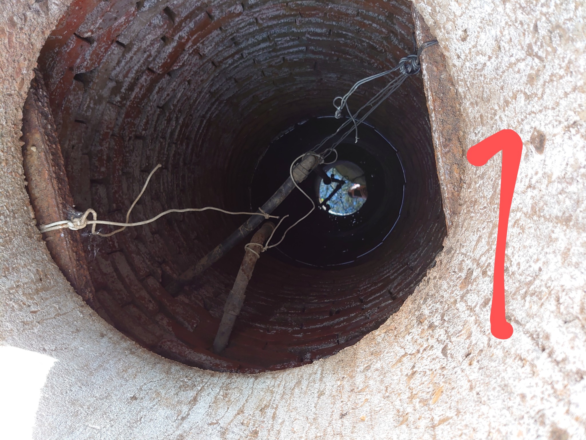

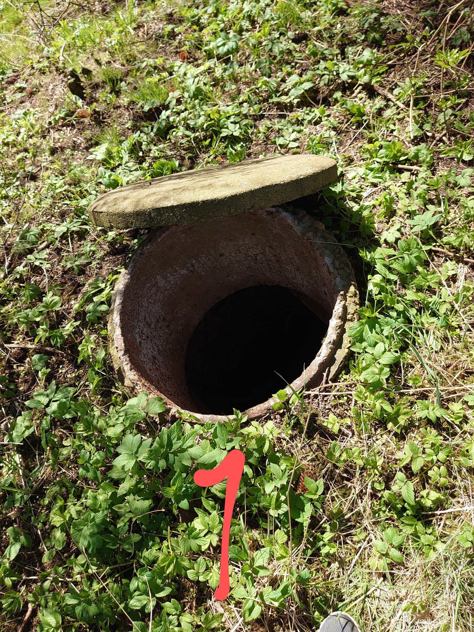

Har köpt en tomt där det ska finnas enskilt vatten och enskilt avlopp. Nu när jag undersökt tomten lite mer ser det ut som det som jag trodde var brunnen för avloppet nog är vattenbrunnen? Vart avloppsbrunnen är visar sig vara ett mysterium...

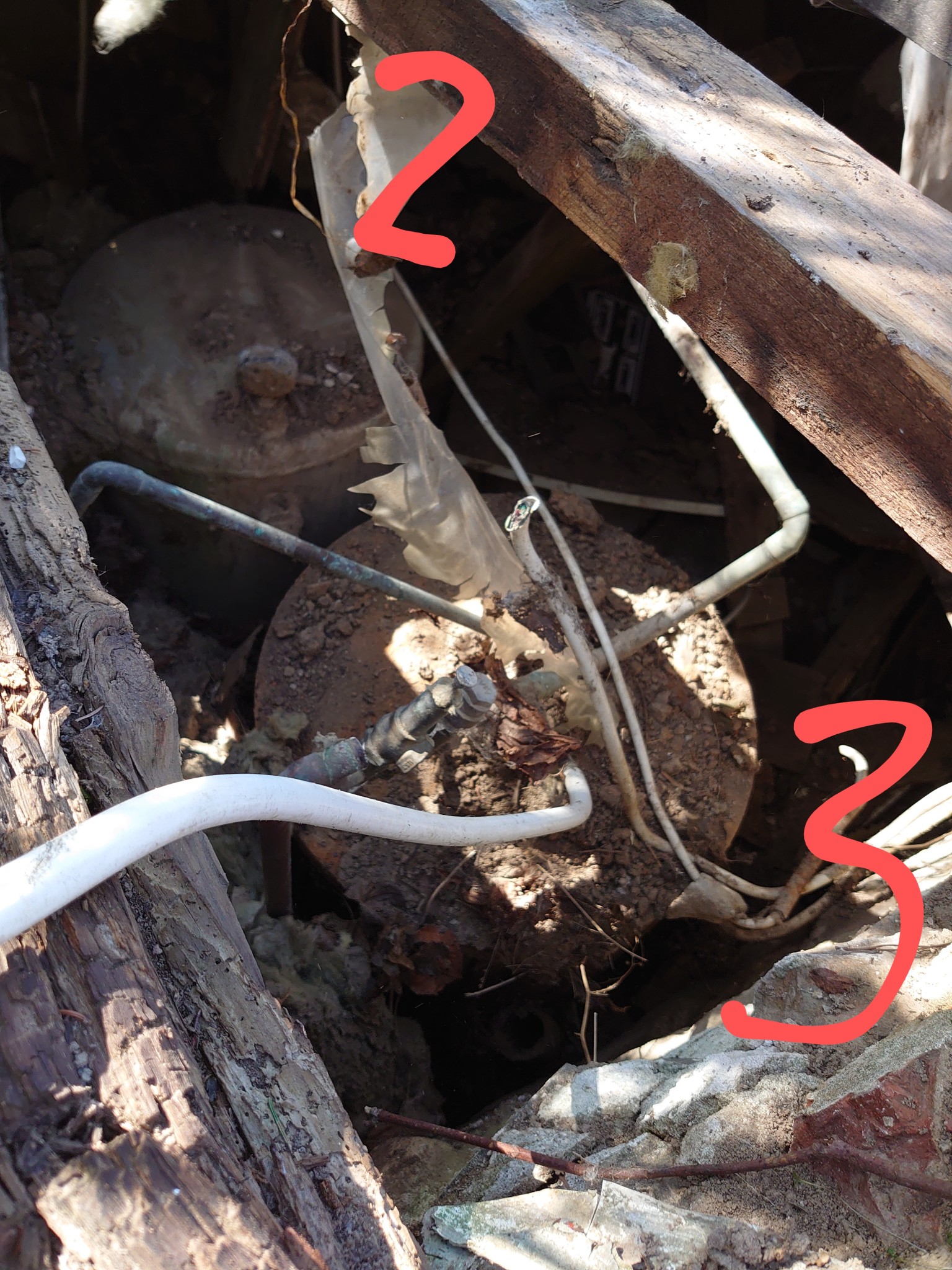

Men finns det någon som kan hjälpa mig identifiera dessa tre saker, 1) brunn, vatten? 2) hydrofor? 3) vattenpump? (har elkoppling)
Hydroforen har en tryckmätare etc, så är ganska säker på att det är just en hydrofor.
Vattenpumpen(?) har ett ganska tunn plåt eller plast "tak" och sidorna har trästavar utanpå, oklart vad som är innanför.
Tacksam för lite hjälp, inte van vid såna här gamla grejer

1:an ser ju mycket riktigt ut som en vattenbrunn. Men 2 och 3 är värre att se vad det är, har vart fall aldrig sett en sån hydrofor. Var befinner sig dessa i förhållande till brunnen? Hur ser det ut där vattenledningen kommer in i huset? (Tillägg: finns det ens ett hus, det står bara att du köpt en tomt?)
Går det inte att fråga säljaren, eller har du köpt av ett dödsbo? Finns det grannar att fråga annars?
Är avloppet någorlunda nytt bör det finnas tillståndspapper på detta hos kommunen. Kan du hitta några ytterligare lock och doningar på tomten eller i närheten av den? Ibland kan man ha servitut på att anlägga t ex infiltration på en grannes mark.

Brunnen ligger ca 10 meter från dessa två.
Nej, huset revs för ganska många år sedan, men torpargrunden står kvar och hittade dessa två prylar i den.
Det är köpt på exekutiv auktion, så är ett speciellt tomtköp utan mäklare, säljare osv. Men pratade med kommunen och det ska som sagt finnas ett avlopp som är okej att använda, men vart det ligger är ännu oklart. Men de hade varit där och kollat för några år sedan.

Är tanken att du ska bygga nytt hus på tomten? Isf är det värt att investera i ny pump och hydrofor, de befintliga löper stor risk att ha frusit eller rostat sönder genom åren.J jonasknutson skrev:Skulle nog säga att den liknar den bifogade bilden.

Hade inte kommunen någon karta över det godkända avloppet?
Är huset rivet med grävmaskin kan ju avloppsbrunnar/tankar och liknande vara bortgrävda samtidigt, eller dolda under utschaktad jord. Hade det varit jag som letade, hade jag börjat söka avloppet i den ände av tomten som är längst ifrån vattenbrunnen, så har man haft för vana att förlägga avlopp länge.
Ja, vi ska bygga ett fritidshus. Självklart ska båda bort och ersättas med nya prylar. Men skulle gärna vilja förstå hur det funkat tidigare för att veta hur man kan lösa en ny pumplösning.SågspånPappspikEternit skrev:

Det här också till att vi vill gjuta en platta där dessa står och trodde ett tag att brunnen var under huset, men så verkar ju inte vara fallet.

Beroende på skick på de gamla rören mellan pump och vattenbrunn kan det vara lönt att spara dem och helt enkelt låta dem sticka upp ur plattan på lämpligt ställe.J jonasknutson skrev:Ja, vi ska bygga ett fritidshus. Självklart ska båda bort och ersättas med nya prylar. Men skulle gärna vilja förstå hur det funkat tidigare för att veta hur man kan lösa en ny pumplösning.
Pump + hydrofor är en bättre lösning än hydropress, som mest innebär en massa krångel imho.
