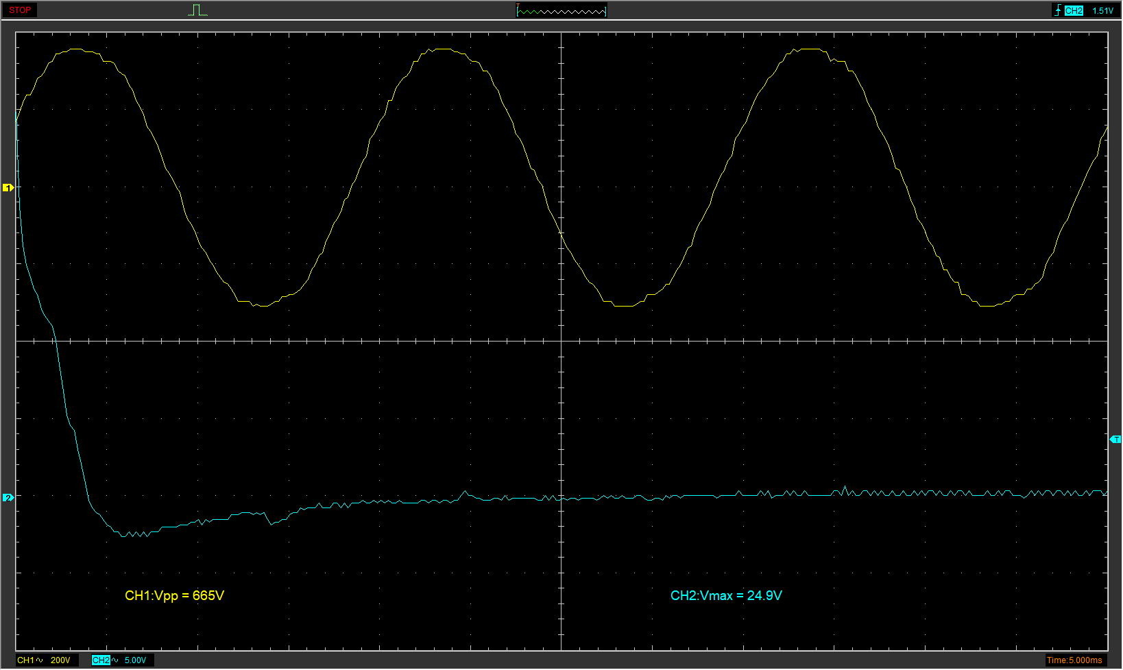

jag gjorde lite mätningar på en laddare till en hp laptop som jag hade liggandeKaisJaber skrev:
den är för övrigt uppmärkt 90W, 100-240V och 1.5 A på primärsidan
vid anslutning till ett eluttag uppkommer en kraftig strömtransient (känd företeelse för switchade nätaggregat) som typiskt såg ut så här
den övre gula kurvan visar den matande nätspänningen och den undre gröna kurvan strömmen till nätaggregatet – mätt över ett motstånd på 1 ohm – så att en volt på y-skalan motsvarar en ampere till nätaggregatet
vid bildens vänsterkant ansluter jag nätadaptern (utan någon ansluten last – jag hade ingen lämplig laptop i närheten) och den initiala strömspiken uppgick till modiga 70 Ampere! men det värsta är över på 3 millisekunder och efter 25 ms är strömmen mycket blygsam
varaktigheten i det stora strömuttaget är för kort för att någon säkring ska lösa ut – en dvärgbrytare med C-karaktäristik ska väl lösa ut inom 100 ms vid en 10-faldig överskridande av märkströmmen
jag mätte även på en annan, no-name, reseladdare till hp-laptops och den uppvisade samma karaktäristik
jag testade dessutom som hastigast med en liten 15W USB-laddare, utan någon ansluten last:
initialt 25A som startström men inom 5ms var strömmen nere på en tiondel (2.5A) och efter 25ms var strömmen närmast obefintlig
med en ansluten last på ca en halv ampere, så blev startströmmen för USB-laddaren halverad ungefär
jag vill inte på något sätt påskina att dessa resultat även gäller dina laddare, då designen av nätaggregaten kan resultera i mer eller mindre stora problem med inrush currents, och även elnätets beskaffenhet (förimpedans) lär kunna spela in
men det verkar rimligt att simultant inkopplade av dussintals switchade nätaggregat är att utsätta anläggningen för en mycket stor utmaning – och det är rimligt att tro att startströmmen minskar om de har någon last ansluten på sekundärsidan, vilket förbättrar men inte undanröjer problematiken, så jag kan bara repetera råden från Bo: dela upp på flera dvärgar eller slå på dom i mindre grupper, och gärna med ansluten last
och som slutkommentar på hur man kan mäta upp startströmmarna så låter det sig nog bäst att göra med oscilloskop då det är väldigt snabba och transienta förlopp – det är inte strömmen i fortvarighet som är problemet

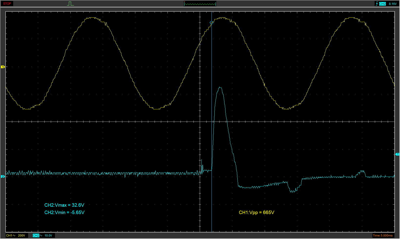

Obs att inrush strömmen beror på var på sinus kurvan som tillslag sker. Om du lyckas tajma med nollgenomgång blir den lägre än om man prickar toppen. Kan därför vara vettigt för större laster att synka tillslaget med nollgenomgång.
det kan jag hålla med om! jag drog nog lite för snabba slutsaster baserat på TS och mina empiriska iakttagelserprototypen skrev:
prototypen skrev:
japp! tyvärr verkar det inte som att hp följer byggahusS swirve skrev:
vid upprepade försök så kommer strömrusningen igång väldigt nära spänningstoppen – vid i vart fall 9 av 10 uppstarter så inleds strömrusningen någon millisekund före spänningstoppen, typbild nedan:
(som tidigare: övre, gul kurva, matningsspänningen 200V/ruta; undre, grön kurva, strömförbrukningen 10A/ruta)
