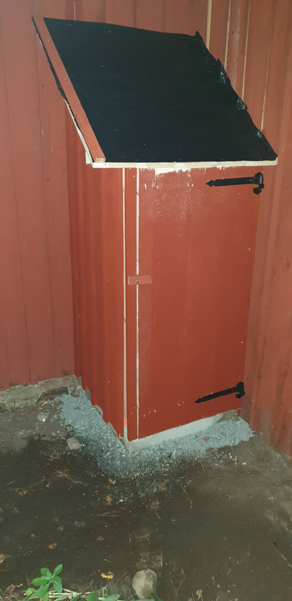

Vi har borrat och dragit vatten till vårt torp.
Torpet kommer renoveras invändigt framöver och vi kommer byta plats på kök osv. så just nu har vi inte dragit in det utan avslutat på yttervägg i en vinkel av huset där vi tänker bygga ut badrum i framtiden.
Huset kallställs inte utan har underhållsvärme, och vi vill kunna använda vattnet på vintern redan nu.
Lösningen som vi lite snabbt funderade ut i samband med borrningen blev att bygga ett litet hus på fasaden, för inkommande vatten. Vi ska sätta en vattenutkastare i väggen på den lilla skrubben senare.

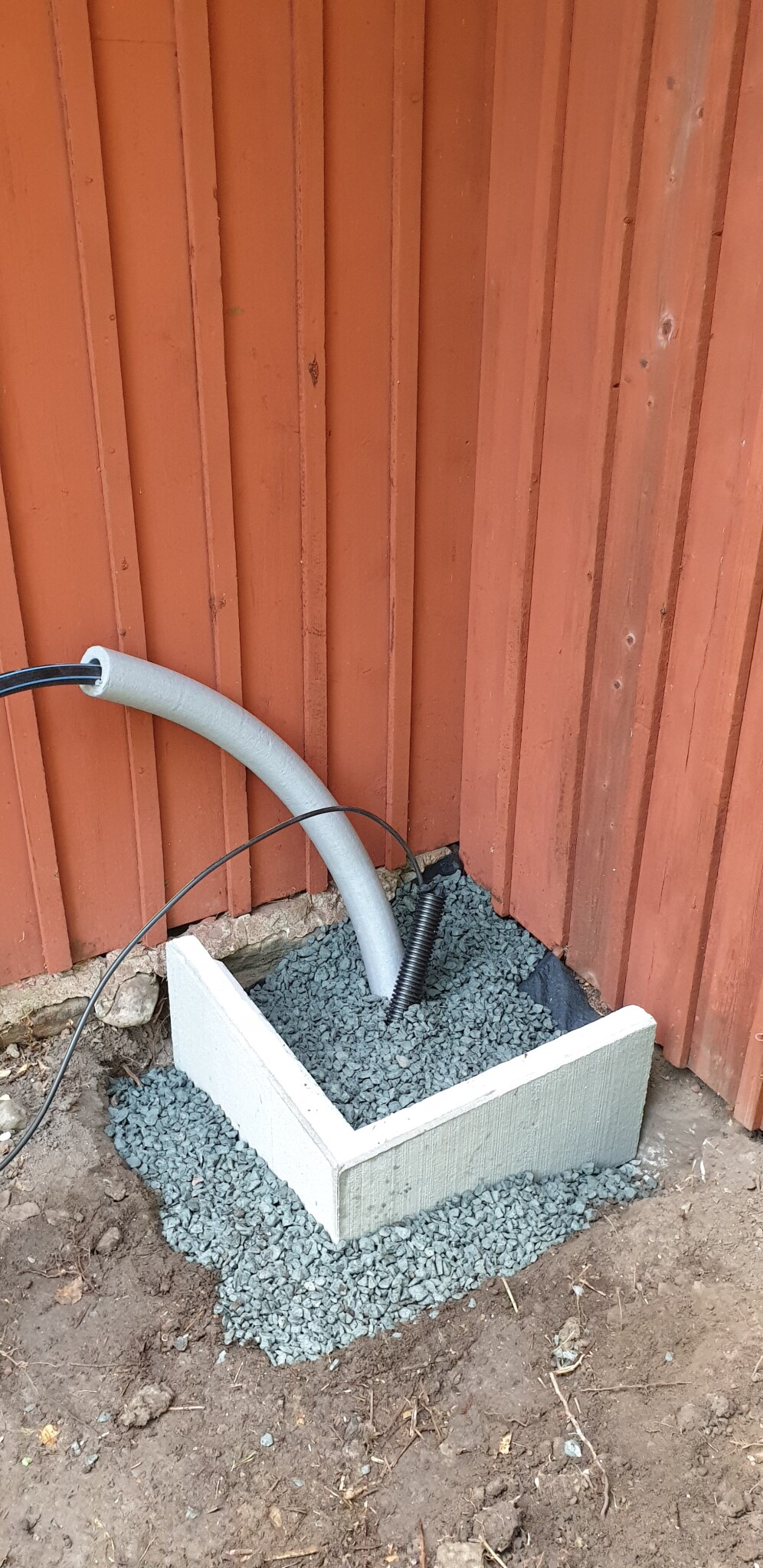

Den är byggd med ett sånt där hörnelement för betongplatta för att ge lite isolering nedåt, och sedan är de enkla panelväggarna isolerade med 50mm cellplast. Ingen isolering inåt huset.
Ledningen från brunnen har värmekabel i sig.

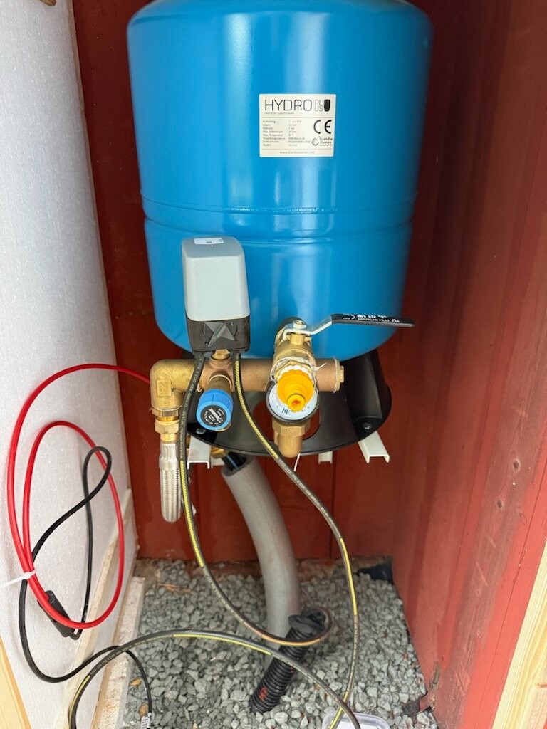

Vad tror ni om värmekälla i den lilla skrubben?
Vanliga frostvakter har dålig IP-klassning. Funderar på värmerör av den typ man använder i båtar och hönshus?
Stället ligger i roslagen så inga extremtemperaturer, dock nära köldhålet Svanberga så ändå relativt kallt. 20-25 minus kanske är normal lägsta temp utomhus.

IP24 som en vanlig klassisk frostvakt har är väl fullt tillräckligt skyddad för att användas. Däremot skulle du behöva sätta en ventil högt upp så att den varma fuktiga luften kan ta sig ut. En stor risk att det blir en massa kondens inuti annars.

Se där! De jag hittade i butik när jag kollat som hastigast har varit IP20 och 21, så jag gav upp och började kolla alternativ istället.Pjosk75 skrev:
Den där modellen verkade ju ha helt ok termostat också om man ska tro recensionerna.
Tack för tipset!
den Pjosk75 hänvisar till har elektronisk termostat med lös sensor på 2 metersladd - betydligt bättre reglering än bimetallreglerade dito som fortfarande kan var jummna med korta inkopplingar i sommartemperatur och när det når 0 grader fortfarande inte går med full och kontinuerlig inkoppling, har sådana där hydropressen finns, ha nu kopplat in elektroniska termostater med betydligt snävare reglerområde och även värmekabeln för vattnet slås inte på förrän det går under +3 grader utomhus.
