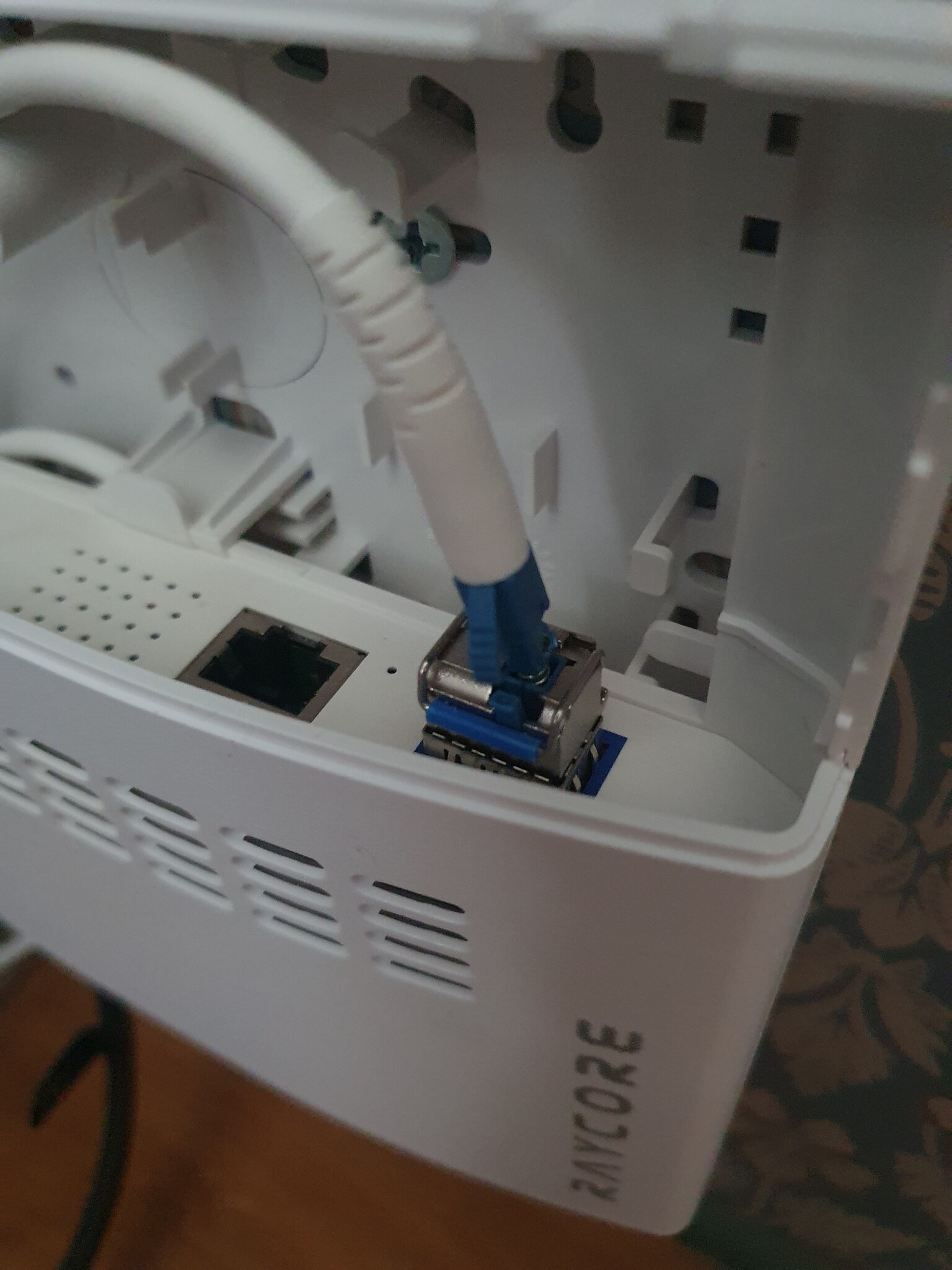

När jag tog ner min mediaomvandlare för att tapetsera så lyckades jag förstöra kontakten på fiberkabeln som går in i mediaomvandlaren. Alltså inte den som kommer utifrån och in i huset.
Men jag förstår inte vilken kabel jag ska köpa, frågat AI men får olika svar. Står Optical cable Singlemode G657b3 4.0 LSZH 160113 016016M på kabeln.
Vet att det var klantigt så slipper gärna de kommentarerna.
Tack på förhand
  • Fiberkabel ansluten till en mediaomvandlare, nära en trasig kontakt.
DenGode DenGode skrev:
Du behöver en singelmode fiberpatch med SC/UPC - LC/UPC kontakt. Den modellen du har kallas för "Villapatch" som är vit men gul/blå fungerar lika bra.
Exempelvis: [länk] lc - sc&_sgm_pinned=false
Nja, det är väl inte säkert att det är LC-SC som behövs. Troligtvis är det SC-SC
DenGode
SC är den stora kontakten, LC är den som syns på bilden. Du kanske menar LC-LC som behövs vilket kan stämma.
TS, kan du ta en bild på andra sidan patchen?

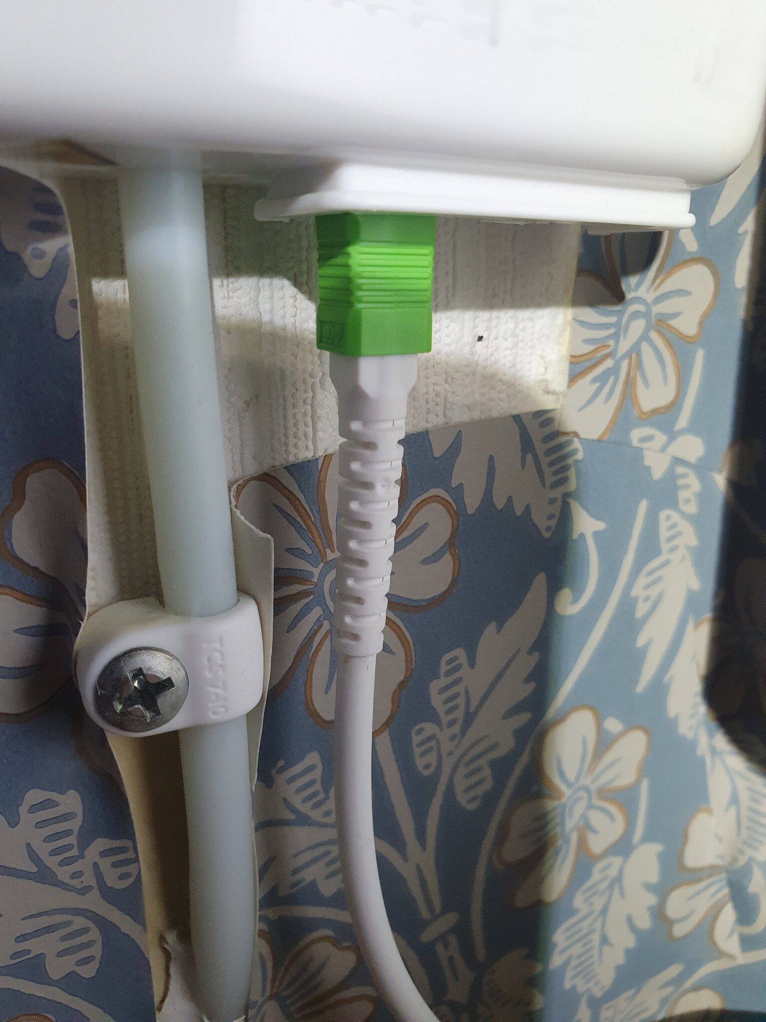

Nu har tittat på kabeln som i boxen där fibern kommer in i huset. På den står det SCP
  • Fiberoptisk kabel till boxen där fibern kommer in i huset, med märkning "SCP" synlig. Bakgrunden är blommigt mönstrad tapet.
Ja, du har rätt, tittade för snabbt. Brukar oftast vara SC i SFP. Sen såg jag att det är SC-APC i uttaget, så SC-APC till LC UPC ska patchen vara
https://www.direktronik.se/direktro...sca-till-lcu-singlemode-9125-simplex-yd-40mm/
HKBY
DenGode
[länk]
Patchen är helt rätt, TS kan beställa den!
Dock så är fraktkostnaden på 140kr lite tråkig... Här kommer en länk från Amazon med fri frakt om man är Prime-medlem (annars 29kr frakt om jag minns rätt).
2m https://amzn.eu/d/0gXMeqhf
5m https://amzn.eu/d/03Khmvbv
EDIT: Obs! När du byter fiberpatchen: rör ej på toppen av kontakten med fingrarna när du tar bort pluppen, då blir kontakten nedsmutsad och du får sämre signal på uppkopplingen.
