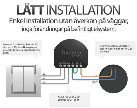

Hittade denna: https://www.m.nu/insatsdimmer-500w-fibaro-fgd211-p-793.html Det är egentligen en z-wave dimmer men går även att använda med tryckknapparna på strömbrytaren.
I detta inkopplingsexempel har dom lagt en bygel mellan tändtråd och nolla. En sådan skulle väl kunna fungera?
Hobbyelektriker
· Värmland, Molkom
· 27 181 inlägg
Nej, den bygeln gör att pucken strömförsörjs via lampan. Du måste dra fram en riktig nolla (alltså, neutral
