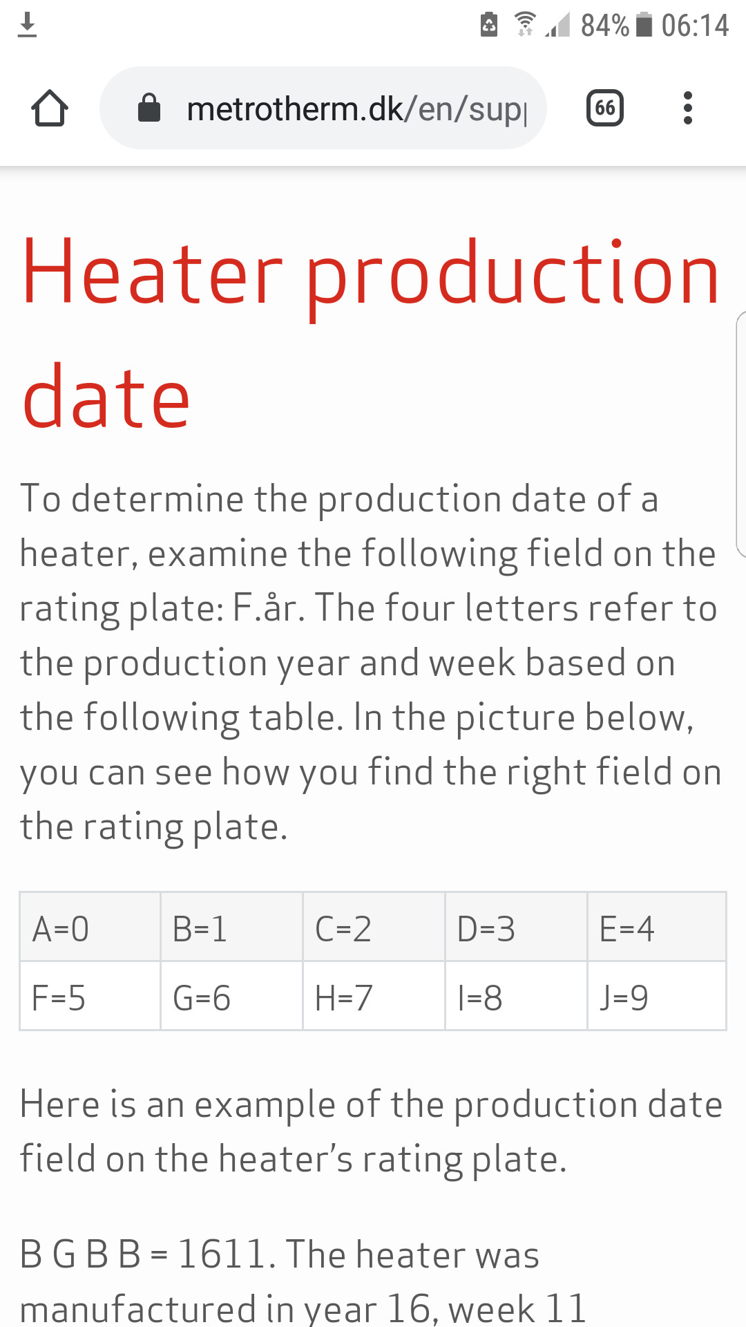

Kollade deras engelska site, och där finns det kodnyckel för tillverkningsår. Jag lägger upp bild och länk här om någon mot förmodan behöver hjälp med samma sak i framtiden.
Skärmbild som visar en kodbokstavsnyckel för datumkodning av värmeprodukter från Metrotherm hemsida.
https://www.metrotherm.dk/en/support/complaints-and-returns/heater-production-date
Den jag funderar på är alltså tillverkad B=1 C=2. Alltså 2012!
