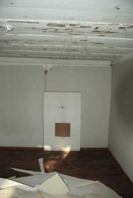

Vi har börjat renovera sovrumet vårt. Och efter att ha rivit bort den moderna tapeten som släppt här o var, den gamla avknipsade elen, och ett halvt lager 70-talstapet infaller sig två frågor.
1 - Tapeterna är satta på någon slags mineralullsskiva på stockvägg. Alternativ till att tapetsera om vore ju att riva bort dem, lerklina (väggarna är urpsrungligen lerklinade och väggen mot hallen är lerklinade på hallsidan), spänna väggpapp över och måla. Hur skulle ni gjort?
2 - Det finns ett uttag för en järnkamin i rummet. (Se bild). Behöver man inte något under den? Kan den verkligen stå på ett trägolv sådär? Blir det inte varmt i fötterna?

Hur gammalt är huset? Vore det inte enklast (????) att lerklina och måla, strunta i pappen?
Tror bestämt att det måste finnas plåt eller stenplatta under/framför kaminen, hör med sotaren!

Huset är byggt runt 1780 - det är papp på utsidan, men det kanske inte var så man gjorde "när det begav sig". Det är onekligen roligare med lerklining men mer jobb.
Nu har vi klart med sotarn som ska komma, så jag kollar där.

Fast det är väl mindre jobb med BARA lerklining och inte papp utanpå dessutom? Finns ju en tråd om lerklining där någon visar bilder som är nästan förföriska. Försök läsa på om så gamla hus - har du Så renoveras torp och gårdar, Gysinges katalog mm mm?

'Mineralullsskivan' skulle jag snarare gissa är en 50-60-tals tretex, de kan synas ganska 'ulliga' med tiden.
Jag tror även att i den mån kaminplaceringen är äldre så finns en kalkstenskiva/avsats för sådan under golvet, som ej. verkar legat där länge. för detta talar även att det saknas golvsockel, eller bröstpanel, dvs golvet - väggen har inte kavr sitt ursprungliga samband. kofota upp en planka vid kaminen. ta bort skivorna, lerklina - men läs på först och se vad du siktar mot - du vill väl ha en bröstpanel etc..?? och slipa inte sönder taket om det är öldre och handhyvlat, utan skrapa och måla.
men men är det inte limfärg i taket? då ska det tvättas med rotborste och såpa

Sotarn var här i fredags, och det behövs en plåt under kaminen, annars är det ok. Bortsett från att han inte ville uttala sig om anslutningen till skorstenen, eftersom den inte går att inspektera...
