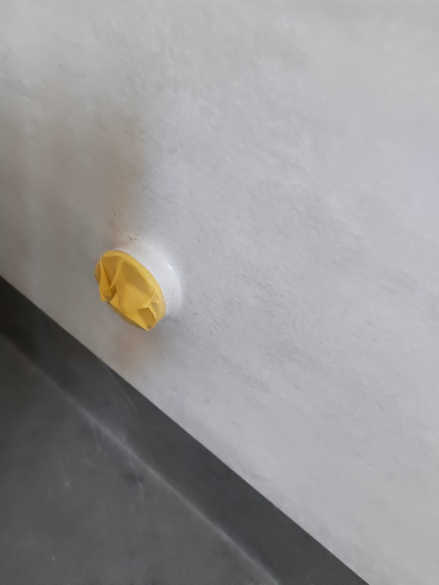

Har nyligt fått mattan lagd i badrummet men funderar framförallt om det är rätt kring dosorna för duschblandaren och avloppet för WC.
Ska inte mattan vara uppvikt, här är den skarvad, ser inte heller ut som att skarven är helt tät

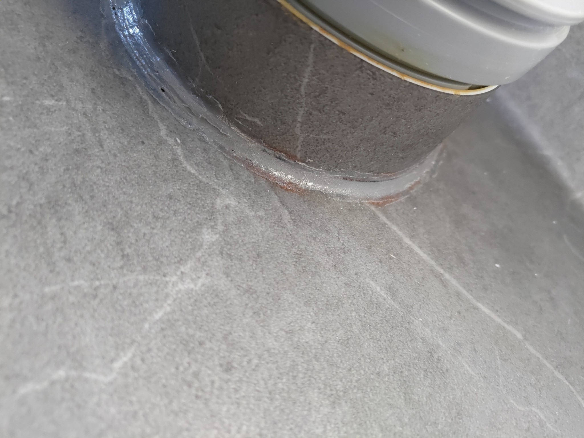

Nyligen installerad matta i badrum med synlig skarv och silikon runt avloppsrör, tejp rester kvar.

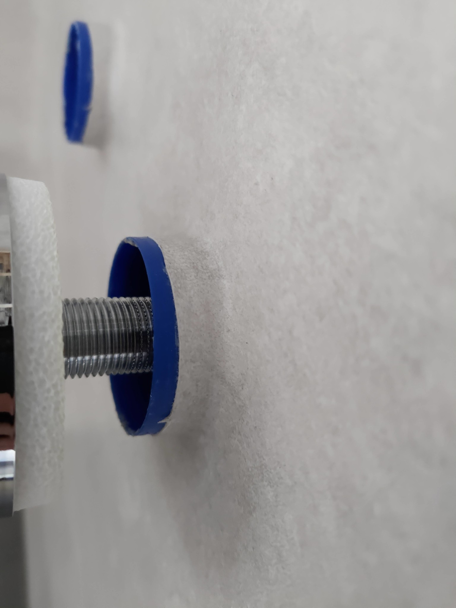

Är radien tillräckligt liten så mattan hållet tätt när dosan fräses ner?
Närbild på skarvad matta kring blå skyddsringar på duschblandarens rörstick i badrum.

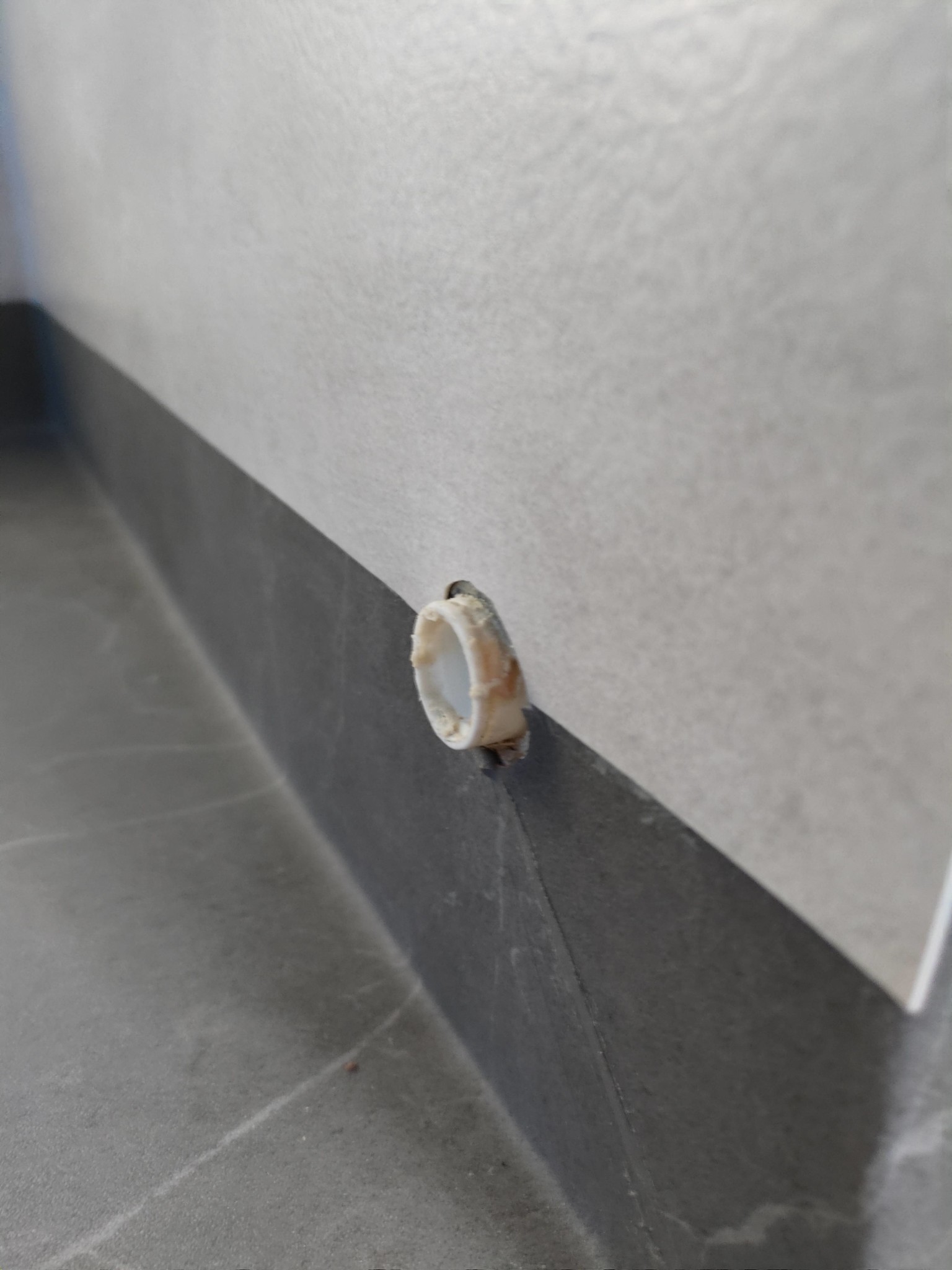

Här funkar det väl att täta med silikon, läckut från golvvärmeskåpet. Inte helt lätt att få mattan över.
Närbild på oskarp badrumsmatta vid rörutstick med synliga skarvar och rester av tejp.
Avlopp för TM, han kunde ju ha tagit bort tejpen innan
