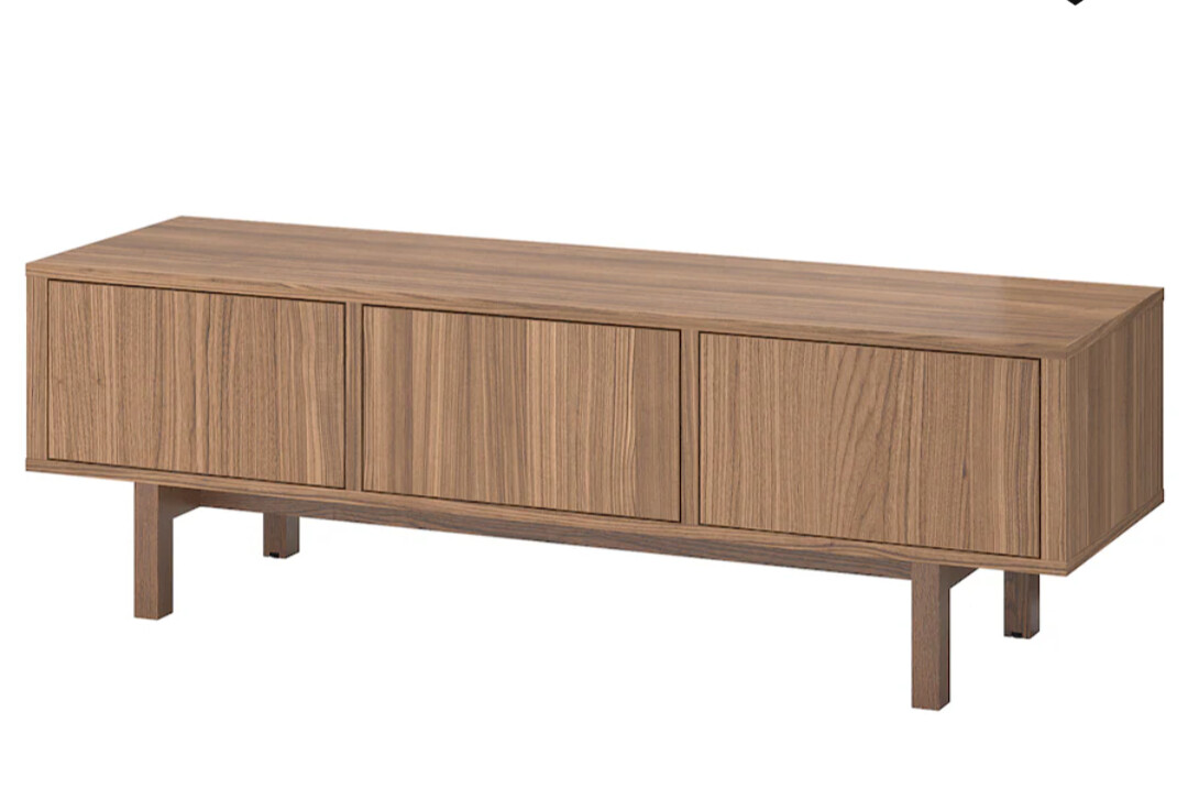

1. Kan man sätta 2 st 220 x 60 täcksida (Ikeas) på baksidan av en tvbänk? Se bild på tvbänk.
2. Finns det några risker?
3. Tips på andra alternativ?
Tanken är att det ska vara en typ av vägg för en sovalkov. Idag är det mörkläggningsgardin, och vill helst inte skruva fast väggen.
Väggen ska gå nästan upp i taket.
Tack på förhand 😊

Skulle det vara möjligt att utöver att skruva i baksidan av tv-bänken även att skruva ”fast fötter på själva skivan” som sticker ut åt något eller bägge håll.
De kan ju kanske sticka ut ca 10 cm åt bägge håll. Om du förstår hur jag tänker.

Ja det tror jag. Kan du rita bild hur du tänker så jag förstår rätt.Bono_R skrev:
Det kanske finns ngt bra ritprogram till Mac men jag tänker att fötterna är som ett L och fyra st till varje skiva. Sätt fast skivorna i tv-bänken och låt de vila mot golvet och skruva sedan dit L stöden "fötterna".
Då kan du borra igenom en fot och även skivan och sedan skruvar du in i motsvarande fot på andra sidan skivan så borde det sitta fast. Om du också kan ställa sängen mot skivan så får du lite extra stöd.

Var har du för tak?
En 2,2m hög skiva kommer vara svår att få stabil med små fötter.
Det absolut enklaste blir att fästa skivan i taket mha någon L-formad järnbit.
Som ett vinkeljärn -
https://www.byggmax.se/hus-och-bygg/byggbeslag/vinkeljarn
Eller en konsol - https://www.byggmax.se/konsol-6080-257216#1225=94402
Sitter det en mörkläggningsgardin idag så borde väl skruvhålen för den gå att återanvända.

Ikea har skärmväggar utifrån den principen om "fötter" här: https://www.ikea.com/se/sv/cat/skaermvaeggar-46080/B Burthen skrev:
Det finns ju förståss olika former av skärmväggar som vanligen används för att dela upp kontorsytor i olika arbetsplatser. Men det brukar vara en hög prislapp på dessa, men Ikea har några varianter.
https://www.ikea.com/se/sv/p/sidorna-skaermvaegg-gra-s19385998/
