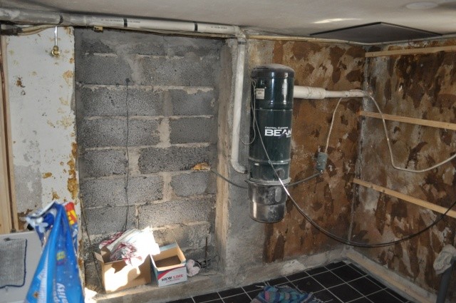

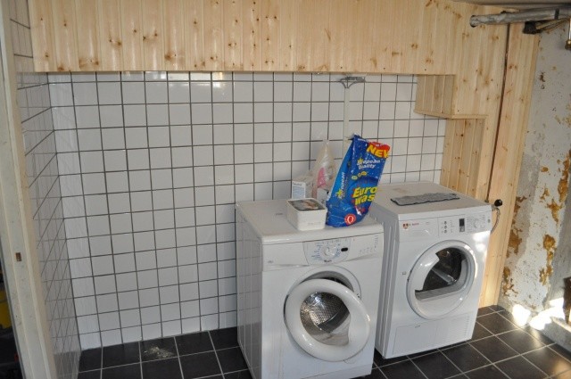

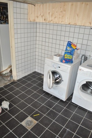

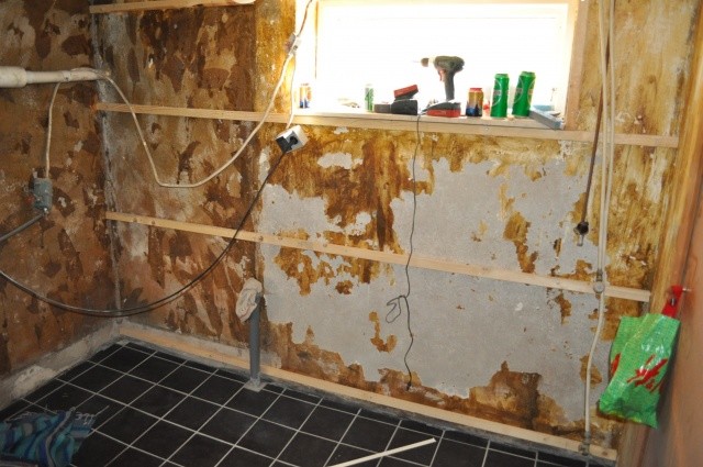

Så,här är lite bilder på ett halvfärdigt men funktionellt tvättstuga.
Bredvid centraldammsugaren skall jag putsa väggen där gamla källardörren har suttit samt sätta in ekskivor som hyllplan. På fönsterväggen skall det upp panel,vasken skall installeras med avlopp sen är det bara målning kvar!
Skall även ha en lång bänkskiva över maskinerna!

Håller själv på med nästan exakt samma sak...har inte kommit så långt ännu. Funderar bara på träreglarna du satt upp.
Vår tvättstuga ligger till hälften under marknivån så jag valde stålreglar istället...
Jo,jag vet men iom att det satt plastmattor på väggarna innan och det var/är snustorrt på väggarna nu så tror jag inte att det skall vara någon fara. Skall även ha en intellifreshfläkt som skall gå på lågvarv hela tiden.Nimajneb skrev:
Huset är nydränerat också.
