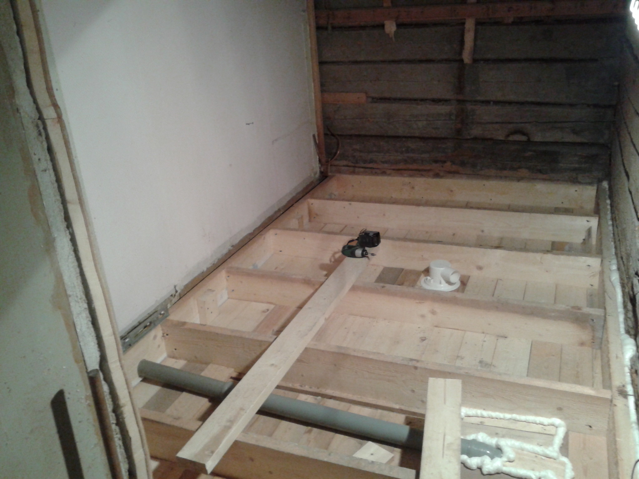

Hej, har rivit ur toalett, tvättstuga och har nu kommit till själva el mecket innan gipsning. undrar om någon har koll på om man kan montera el uttag på detta vis? : Tänker placera TT + TM mot en vägg på 2m bredd ha bänkskiva över å TM åt en sida sen tvättho ala IKEA imellan med bänkskåp sen TT åt andra sidan. Kan Jag montera uttag för dessa i bänkskåpet trots vattenkopplingar som finns i skåpet? 335.jpg
Vattenkopplingar i skåpet spelar ingen roll. Tänk på att helst skall det fram två enfasgrupper till TM och TT. De drar för mycket för en 10A säkring om de skulle vara igång samtidigt. Och JFB tror jag är ett krav. Det är inte helt klart för mig om det kravet gäller även tvättstuga, men det är å andra sidan en så bra säkerhetshöjande pryl, att man inte bör leta argument för att slippa sätta in en jordfelsbrytare.

Det kan vara den gamla 3 fas anslutning för TM som delas upp till 2 st enfasuttag på varsin fas med gemensam nolla o skyddsjord i en dosa. Denna lösning kan vara en fördel om det är besvärligt att dra kabel genom huset. I det läget är det extra viktigt med jfb (och gärna en 3 pol automatsäkring om det är en normcentral)
Ingen dusch utan ren tvättstuga , jag har nu dragit fram två separata grupper direkt från centralen..Tack för svar.
