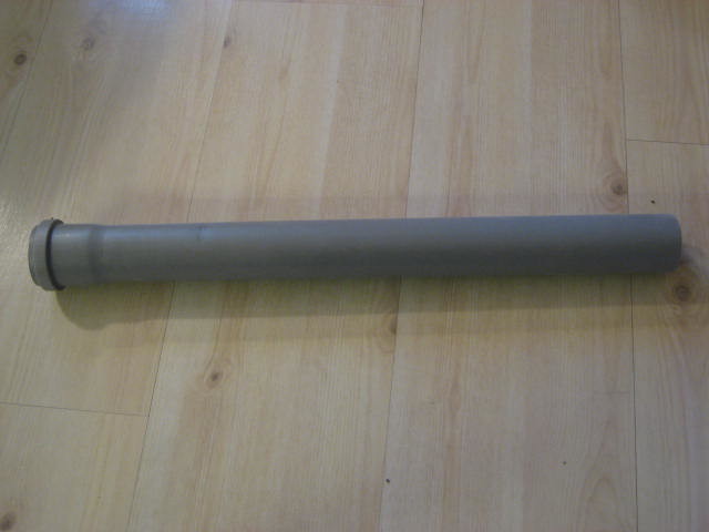

Är i färd med att gjuta fast lite avloppsrör i mitt nya toalettgolv.
Hur mycket ska en vattenlåsmuff sticka upp från golvnivån (den gjutna ytan) för att anslutning av tätskikt/plastmatta ska bli bra? Räcker det med översta "ringen" eller behövs allt från "midjan" och upp, eller ännu mer...?

Kan ju kolla med "koppen" till tvättställs
avloppet den ska ju kunna tryckas ner mot
golvet och då tar säkert midjan i om den sitter för högt.
Vet ej om det finns nått givet mått.
Men har sätt att den hamnat från allt till jäms med
klinker till några cm upp.
Mvh Putte
En klocka ringer och säger 40mm från golvbeläggningens överkant till rörets överkant. Tror att siffran komer från VVS-branchens "Säker vatteninstallation", rota upp den!
