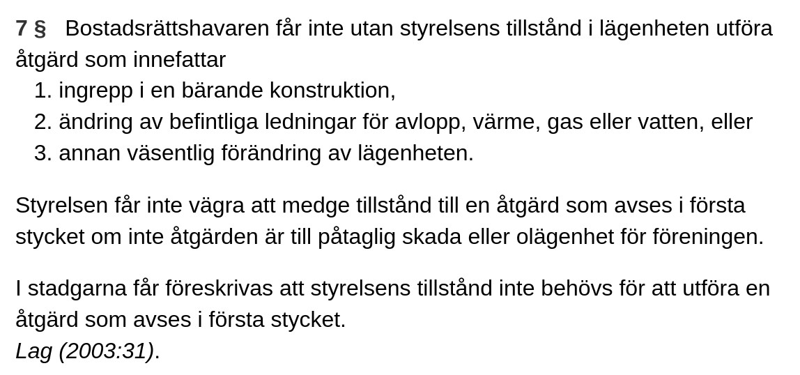

BRF Lagen är ju som avhandlat tidigare luddig och anger bara att man inte får göra ändringar i befintliga system för vatten, avlopp, gas osv... En installation gällande tvättmaskin i kök är ju i själva verket inte ett större ingrepp än en diskmaskin principiellt men kan det vara så att föreningen lutar sig på "olängenhet för föreningen" enligt följare text:
7 § Bostadsrättshavaren får inte utan styrelsens tillstånd i lägenheten utföra åtgärd som innefattar
1. ingrepp i en bärande konstruktion,
2. ändring av befintliga ledningar för avlopp, värme, gas eller vatten, eller
3. annan väsentlig förändring av lägenheten.
Styrelsen får inte vägra att medge tillstånd till en åtgärd som avses i första stycket om inte åtgärden är till påtaglig skada eller olägenhet för föreningen."
Just benämningen olägenhet kan ju täcka in hur mycket som helst... Synonymer på olägenhet:
besvär, nackdel, missförhållande, men, skada, besvärlighet, förtretlighet, svårighet, bekymmer, problem, aber, omak, aviga, avigsida, baksida, belastning... osv.
Så med andra ord, enligt lag, skulle föreningen kanske kunna luta sig mot att det är en olägenhet och således inte tillåtet med en tvättmaskin i köket för att det blir besvärligt, kan medföra skada som ger oss bekymmer och är ett allmänt aber. Så därför väljer styrelsen att säga nej och vara aviga i frågan helt i enlighet med hur man tolkar lagen....

Fast för att "olägenhet" enligt 7:7 ska vara aktuell måste 7:7 överhuvudtaget vara aktuell.
Ja hur en prövning skulle sluta är naturligtvis svårt att veta.
Dock tror jag inte på den länkade artikeln, som för övrigt inte ens hänvisar till rätt paragraf, att en installation av en tvättmaskin i normalfallet skulle anses som den typ av ändring av "befintliga ledningar för gas, värme eller vatten" som Bostadsrättslagen 7:7 syftar på.
Precis som du skriver är installation av en diskmaskin och installation av tvättmaskin i allt väsentligt normalt helt likvärdigt avseende "befintliga ledningar" och påverkar normalt inte dessa utan enbart de "ledningar" där bostadsrättshavaren har underhållsansvaret. Då det normalt inte anses som en olovlig ändring att installera en diskmaskin, kan det rimligen heller inte normalt anses vara en olovlig ändring att installera en tvättmaskin. "Ingreppen" i "befintliga ledningar" är normalt helt likvärdiga.
Jag anser därmed att Bostadsrättslagen 7:7 överhuvudtaget inte är relevant avseende installation av tvättmaskin i kök då sådan installation inte faller under någon av de uppräknade punkterna:
Bifogar aktuellt lagrum för tydlighetens skull.
Svensk lagtext ur bostadsrättslagen 7:7 om förbud mot ändring utan styrelsens tillstånd.
