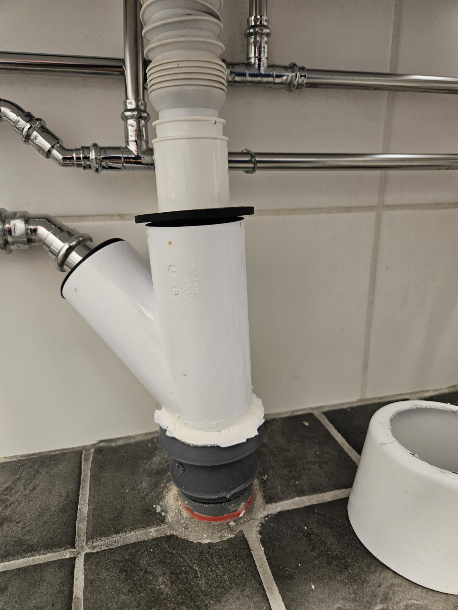

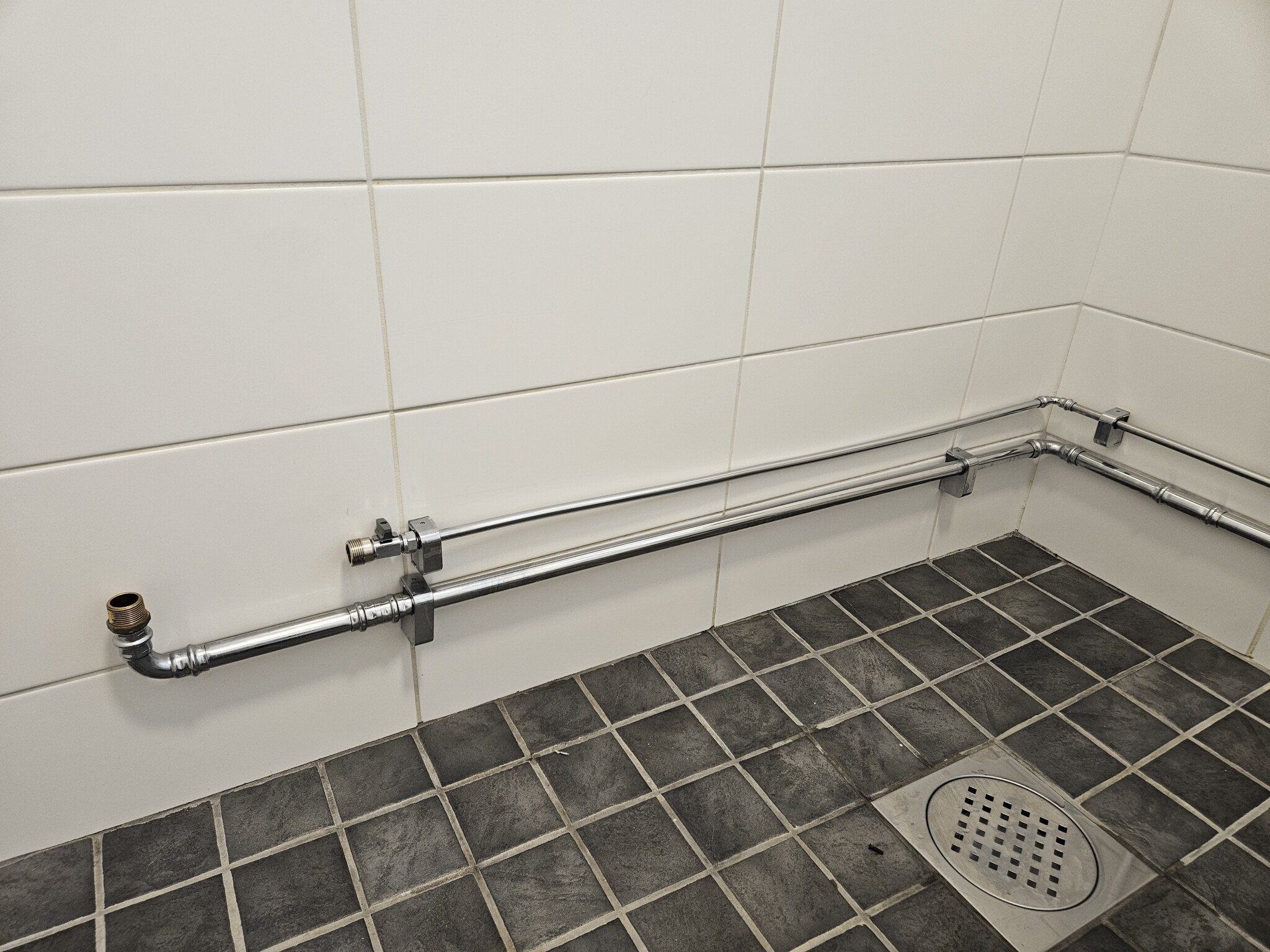

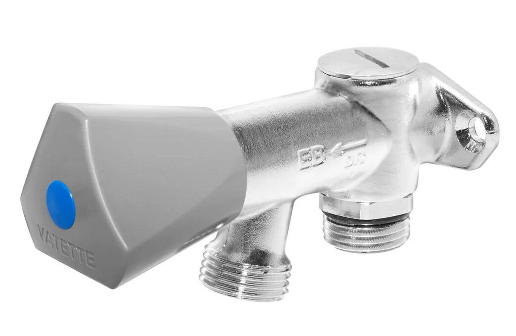

Min dotter har precis köpt en lägenhet med nyrenoverat badrum.

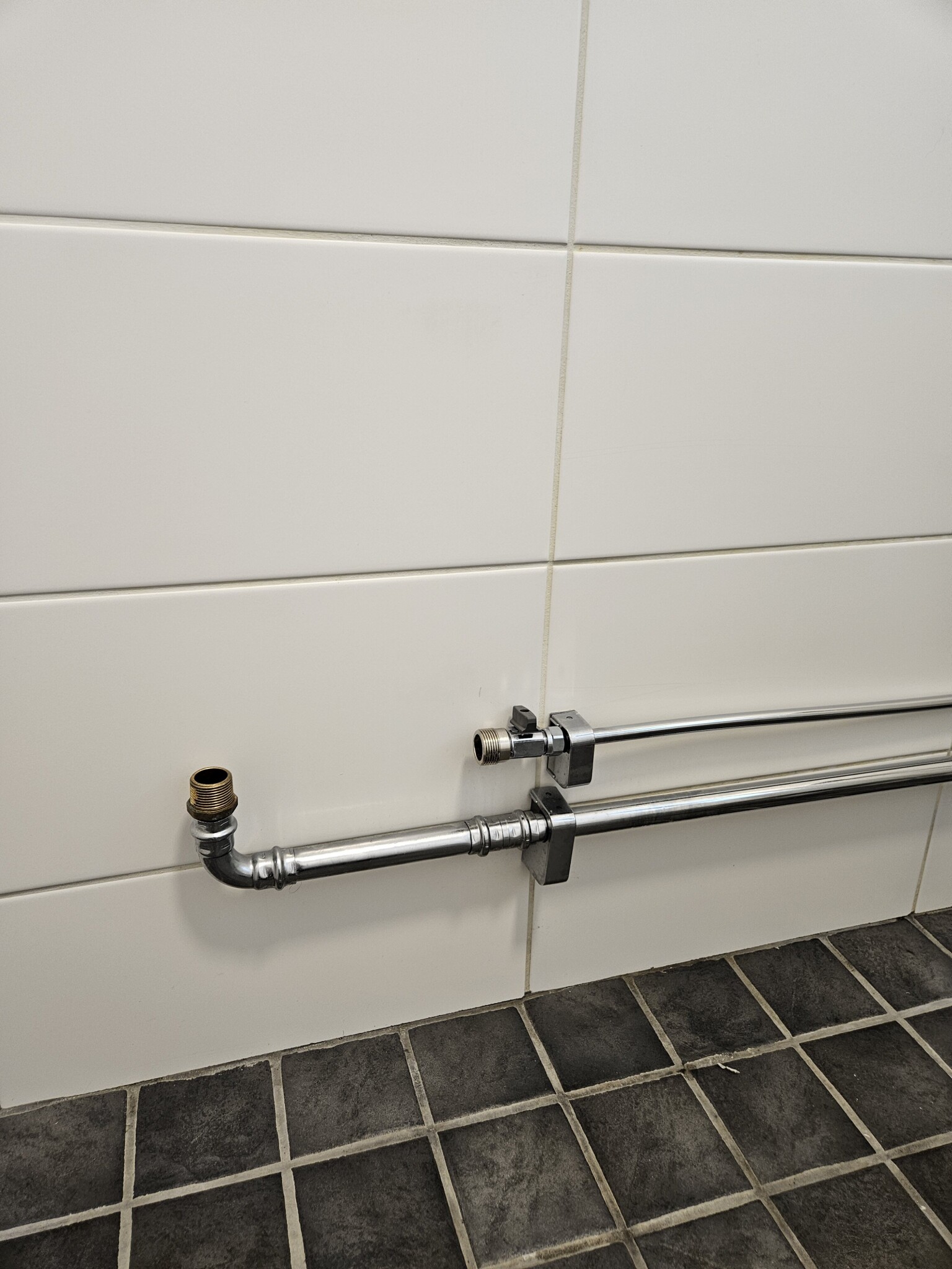

Dock var det inte klart med framridningen av vatten och avlopp till tvättmaskin.
Idag fick jag se den nya installationen och blev lite fundersam. Inkommande vatten är och men avloppet?

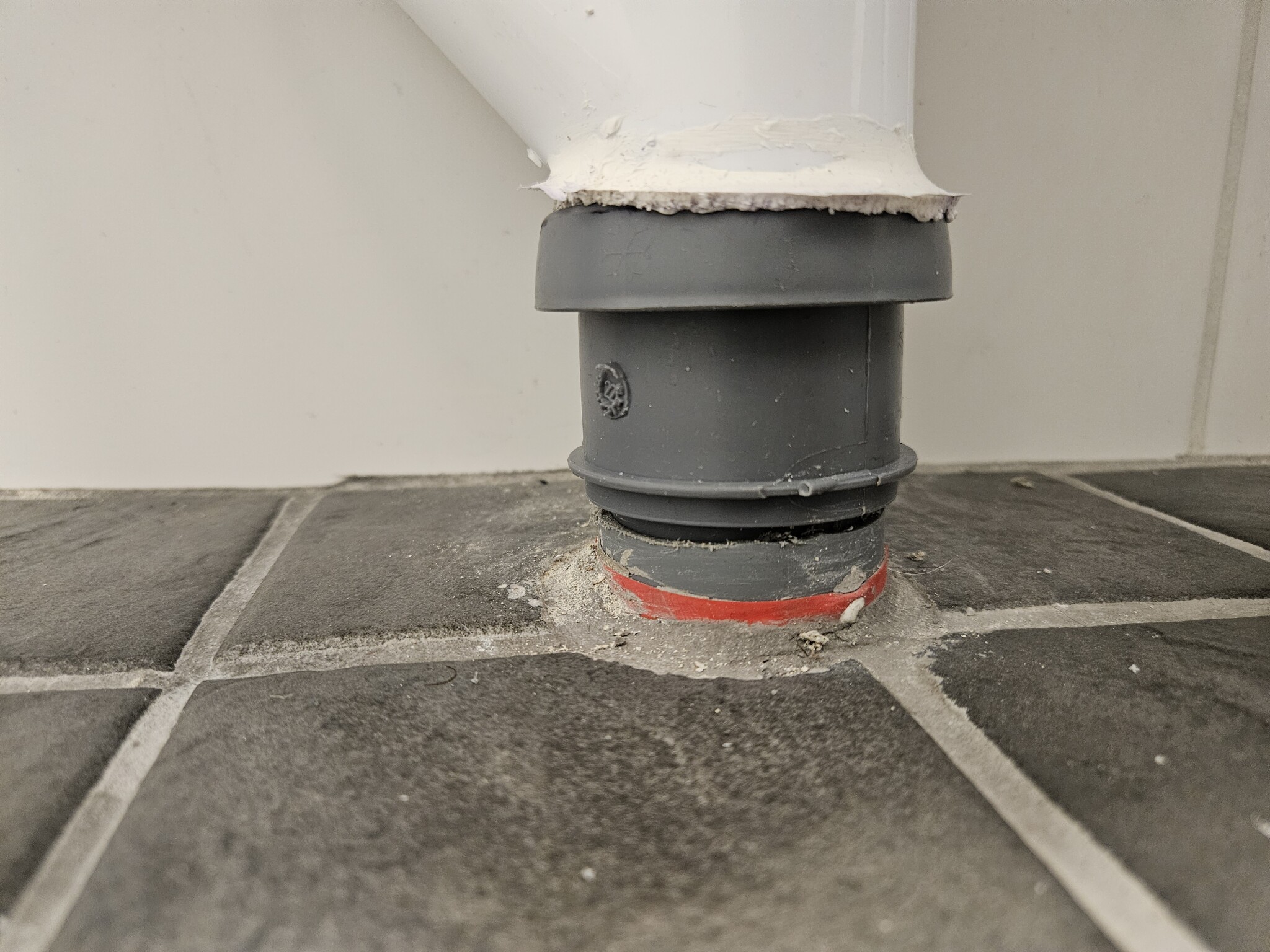

En fast installation som mynnar ut i ett y-rör under handfatskommonden.
Vet inte om det är 3/4" eller 1".
Luktade avlopp från tvättmaskinsanslutningen då det inte finns något vattenlås. Är detta fackmannamäsdigt utfört?
Är det ok?

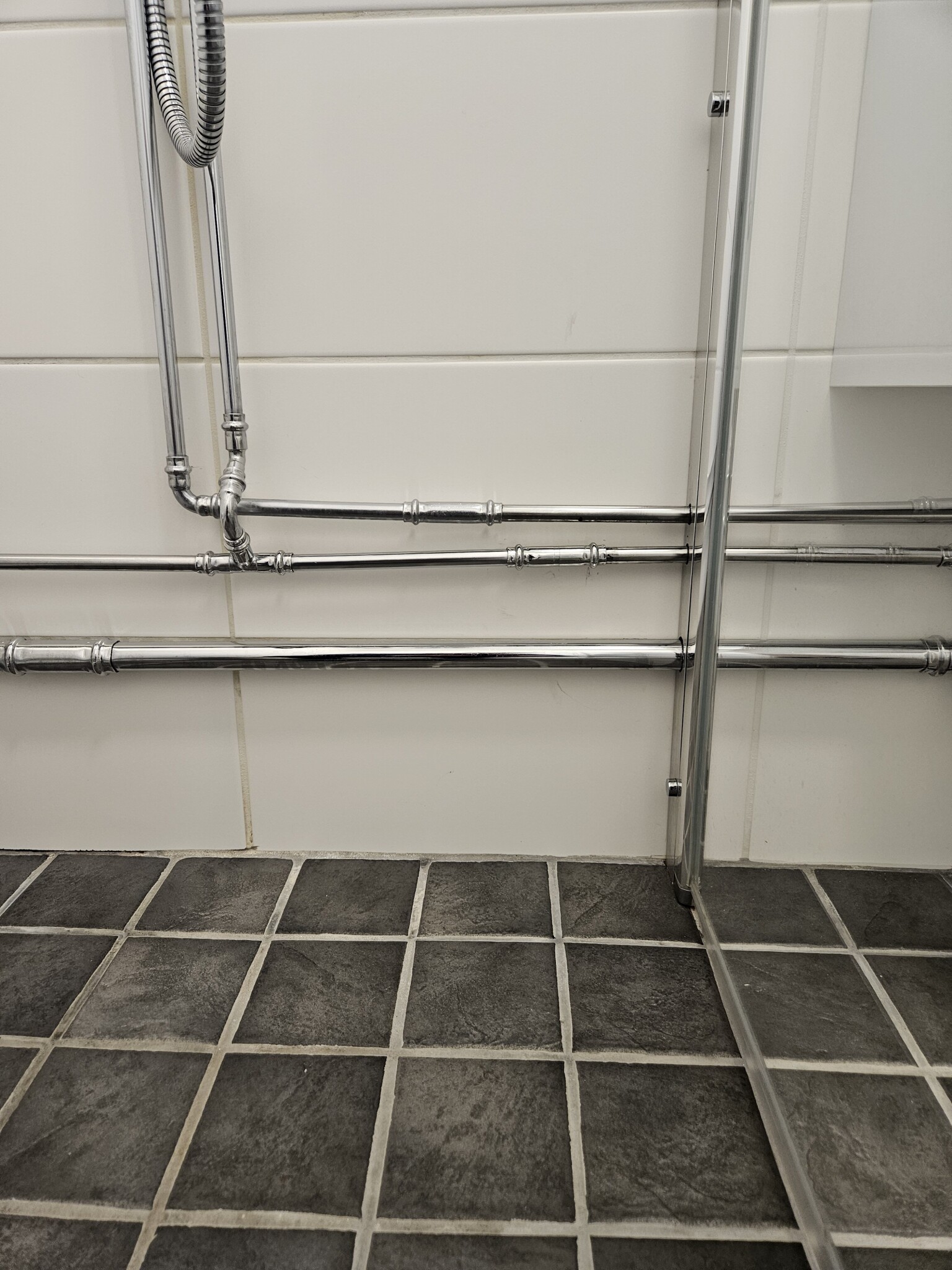

  • Två kromade vattenrör monterade mot kaklad vägg, ett med avslutat öppet gängat ändstycke. Monterade längs badrumsvägg, ovan mörkt klinkergolv.
  • Installation av tvättmaskinens avloppsrör anslutet till y-rör under handfatskommoden i ett badrum utan synligt vattenlås, med kromade rördetaljer.
  • Ny VVS-installation i badrum med rör för inkommande vatten och avlopp utan vattenlås, synlig anslutning till tvättmaskin, i hörn vid klinkergolv och kakelvägg.
  • Kromade rörinstallationer synliga längs en vit kakelvägg, del av badrum, diskussion om avloppsinstallation och saknat vattenlås.
  • Installation av tvättmaskinsavlopp med vit plastledning och y-koppling under handfatskommod, saknar vattenlås.
  • Golvbrunnsanslutning med Y-rör och grå avloppsrör i badrum, misstänkt brist på vattenlås enligt beskrivning.

Mig veterligen skall avlopp från tvättmaskin vara minst 32 mm i dm. Det är väl inte det där rostfria röret, eller?

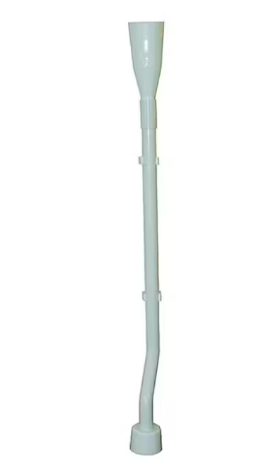

Vad gäller vattenlås kan man lösa det med en sådan här eller liknande som du sätter på väggen. Dock är nog det horisontella rostfria röret för smalt. Antar de velat lösa avloppet "estetisk finare" än med ett plaströr som går efter väggen.
Vit plastvattenlås för väggmontering med rakt och böjt rör, diskuterat som alternativ till rostfritt rör i avloppsinstallation.

Det är mycket som är fel här.
Uselt utförd installation på avloppet ner i golv.
Man har inte tänkt efter innan.
Givetvis ska avloppet vara samma dimension som grenröret på avloppet.
INTE 15mm förkromade kopparrör.
Gör om och gör rätt.
Avsluta med korrekt spilltratt/vattenlås i höjd med ovankant tvättmaskin.
Ska man vara noga så är även gängse standard att tvättmaskin ska ha 15mm kopparrör som matning. (inte 12mm som det verkar på bilderna)
Avstängningsventilen ska vara med skyddsmodul EB.
Alltså räcker det inte med en vanlig minikulventil (ballofix) som ni verka ha fått installerat.,
Enkom "ballofix" är inte godkänt.
