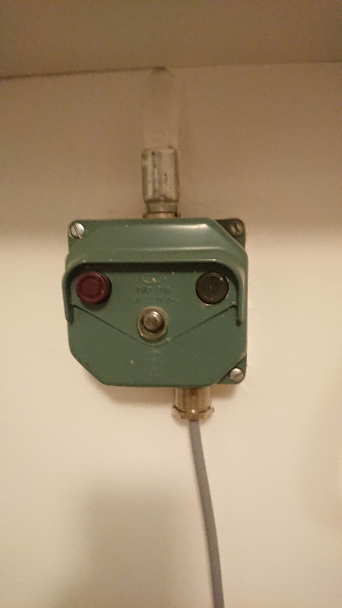

Hur kopplar jag tillfälligt loss tvättmaskinen från den här?
Och vad är funktionen egentligen? Är den lämplig om jag också vill installera en torktumlare? Apparaten är monterad i ett föredetta pannrum som nu är tvättstuga. Är det osäkert med stickpropp i sådan miljö?

Du behöver bryta strömmen till denna dosa. Det kan handla om en till tre säkringar i någon elcentral. Sedan kan kåpan skruvas loss varefter kabeln kan lossas.
Jag ser inga problem med uttag i detta f.d. pannrum så det kan vara en ide istället för denna antika anslutningsdosa. Dess funktion är just att kunna ansluta en apparat och att kunna bryta strömmen till den vid behov.
Allt detta arbete är behörighetskrävande.

Det ser ut som en tvättmaskinsbrytare modell äldre. Du kopplar loss tvättmaskinen genom att bryta strömmen, verifiera att det är brutet, skruva av kåpan och skruva loss kabeln.
Sannolikt går det bra med uttag i utrymmet och det är troligen relativt enkelt att byta ut denna brytare mot en kopplingsdosa och därifrån gå ut med uttag.
Detta är behörighetskrävande men tar sannolikt inte mer än en timme för elektrikern.

Japp ok. Jag gissade det. Ska baxa undan maskinen så att bergvärme installatörer får lite plats. Det kommer en elektriker som får fixa med anslutningen senare.
