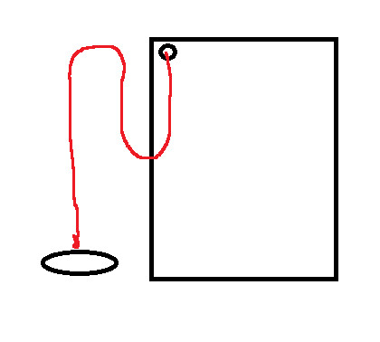

Köpte en ny tvättmaskin och tömningsslangen sitter allra högst upp på maskinens baksida. Manualen visar slang som kommer ut nedtill och poängterar att den skall sitta på en höjd mellan 60-100 cm. Det måste nästan finnas en tanke med att de placerat tömningsslangen högst upp istället för allra längst ned som de brukade sitta förut och kan man nu bara rikta ned slangen till avloppet utan loop?
Det blir märkligt om jag skall ned med slangen och sedan böja upp den för att därefter göra en loop ned mot avloppet. Visst, jag kan göra så men tycker att i och med att tömningsslangens placering på tvättmaskinen är den högsta punkten borde det finnas en tanke och funktion som gör att man bara kan rikta ned slangen mot brunnen. Vem vet vad de tänkt, antar man att något är logiskt och kör på så är det oftast inte så.

Då skall man alltså göra en loop vilket tycks vara helt onödigt när slangen redan kommer ut uptill.

Tanken är att få till ett vattenlås nere i dalen

Som jag förstått det ska man hindra lukten från att vandra i slangen. Finns ju en återsugningeffekt men det kanske gäller främst äldre maskiner. Det bästa är väl att inte ifrågasätta tillverkaren utan bara göra som de föreskriver.BirgitS skrev:
Vilken lukt vandrar i slangen?Manganbangan skrev:
Då måste ju lukten komma från trumman dvs hela maskinen stinker. Maskiner med slang i botten får ju ingen dal eller vattenlås. Vet annars att man inte ska doppa tömningsslangen i avloppet för då kan vattnet vandra tillbaka.
Klart man ska ifrågasätta när det inte är klart samt för att få full förståelse hur saker funkar. Många manualer är helt galet skrivna, senast idag ringde min icke bilkunniga vän om laddning av bilbatteri. Det stod "koppla först bort röd minuskabel och därefter svart minuskabel". Lustigt nog fick jag även hem en exklusiv kontorsstol idag för hela 10K där det stod att man skall skruva på nackstödet innan ett annan "nackskydd" men det är nästan omöjligt. Som tur är läste jag innan att man sabbar stolen om man följer manualen.
Det fick bli ett stående pvc-rör i avloppsbrunnen så allt är på plats men hade gärna sluppit det. Allt gott!

Väl skrivet👍 tittar man in i avloppsslangen till diskmaskinen eller tvättmaskinen så är de fruktansvärt äckliga. Den lukten. Jag har en kille i mitt närområde som jag stöter på ibland som jobbar med att enbart laga och installera vitvaror, ska fråga honom om detta 👊C Chippe skrev:Vilken lukt vandrar i slangen?
