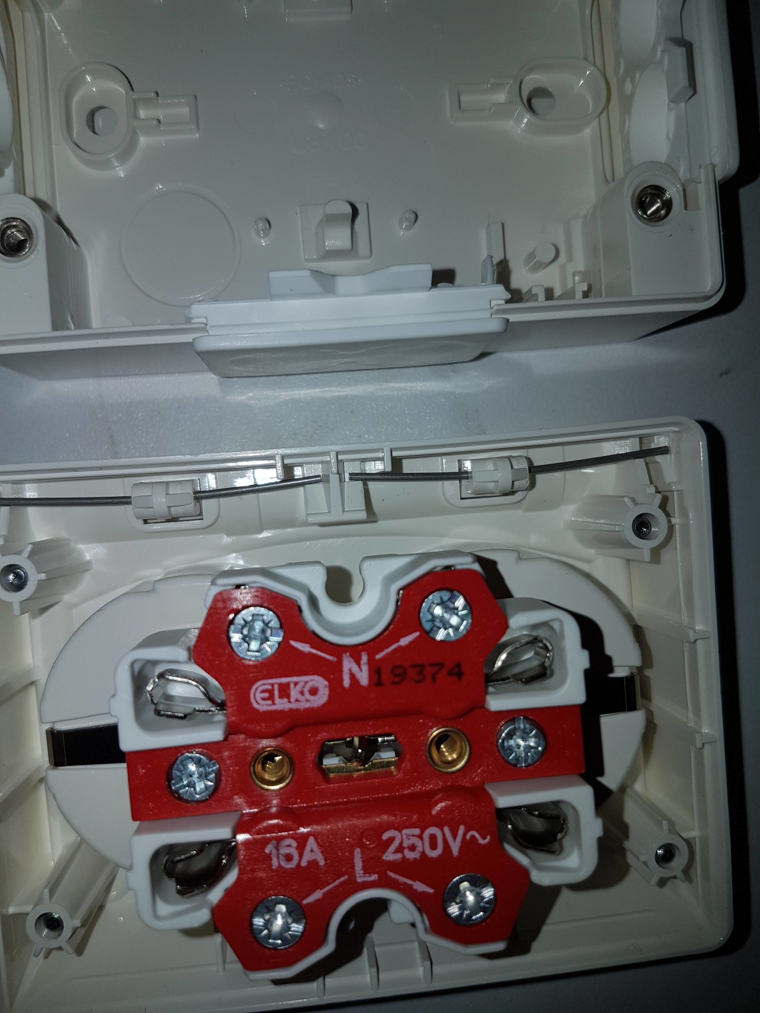

Ser ut så här, Elko L800
  • Elko L800 vägguttag öppnat med synlig intern anslutning och skruvterminaler.
tommib
Var är matningen då?
Och där ser jag inte en enda "tråd" är dom trådlösa? ;)

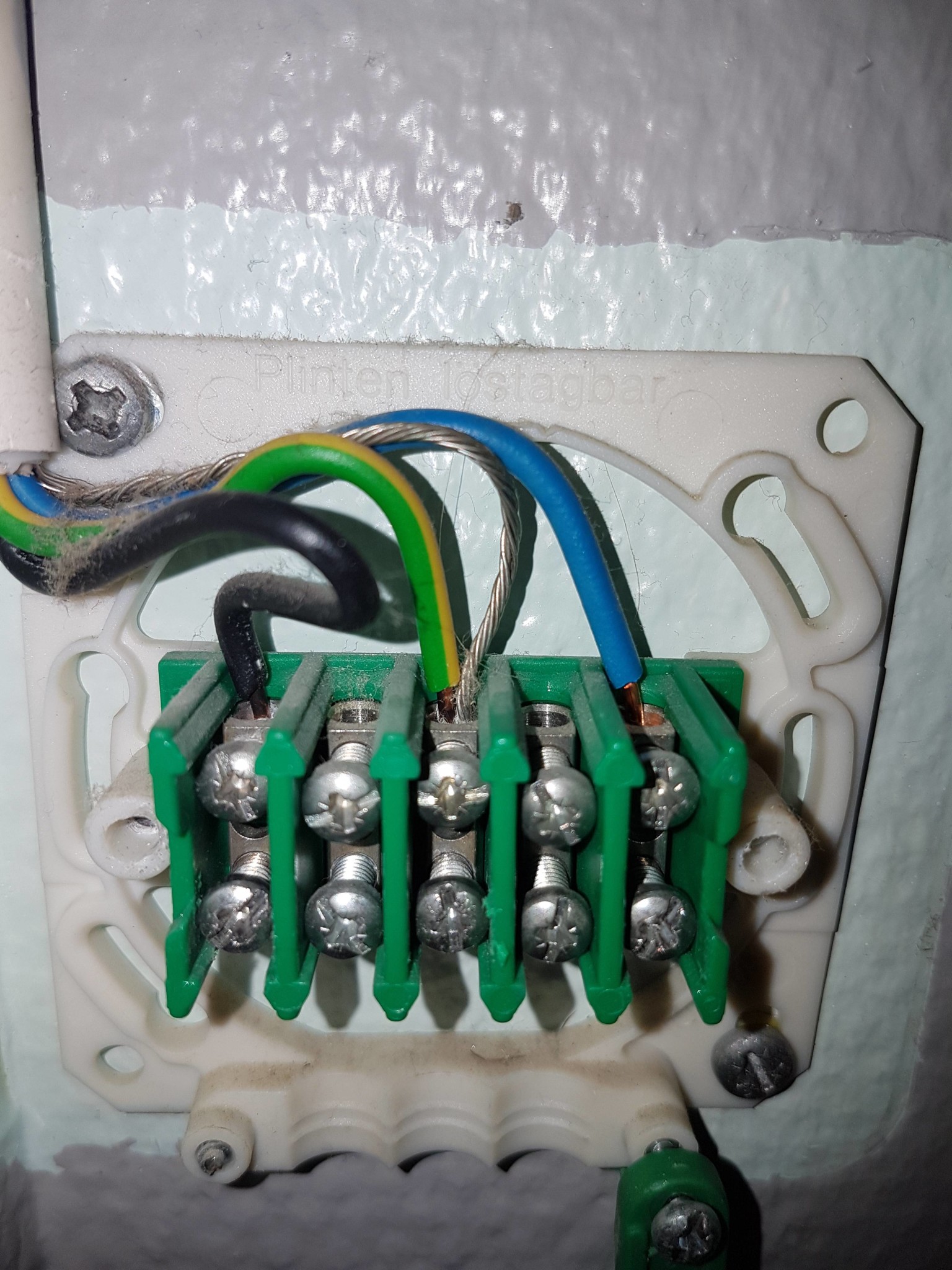

J
Inkommande...
  • Elektrisk anslutningsplint med inkopplade kablar i olika färger inklusive jordkabel.
tommib
Dvs biledare.
Kan läggas samman med jord eftersom den ligger samman nu.
Däremot måste du kontrollera två saker:
Hur långt är det till duschen?
Har du JFB som skyddar denna gruppledning?
Det är nämligen inte säkert att du får byta ut anslutningsdosan till ett uttag.
Din fråga är egentligen:
Jag vill byta en anslutningsdosa till ett uttag i ett badrum. Hur gör jag då och vilka regler gäller?
Det är en jord och en biledare, Biledaren har inte den area som behövs för jord och jordar bara kabelns mantel.
