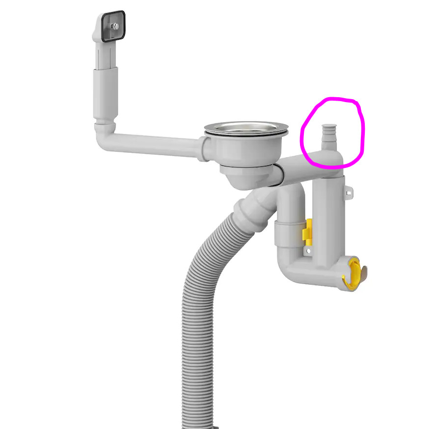

Hej
Kan någon vänlig själ länka mig vilka prylar (gärna Bauhaus eller annan lokal butik).
Jag skall ansluta Tvättmaskinens avlopp samt torktumlare till en 4m avloppsslang som skall anslutas till vattenlåset på https://www.ikea.com/se/sv/p/lillviken-vattenlas-bottenventil-1-ho-10311539/
Jag har beställt anslutningsslangen från Bosch WTZ1110.
Jag behöver alltså en T-koppling och jag gissar på att dimensionen till tvättmaskinen är 20 och tumlarens runt 10 ish.

Anslut tvättmaskinen på avsedd nippel på vattenlåset (inringad enligt min bild).

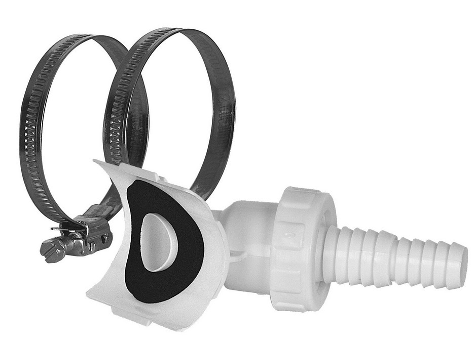

Hur ser det ut under din diskbänk, finns det möjligtvis något rakrör som man kan ansluta en av dessa på så vore det ju det enklaste:
https://www.faluplast.se/sv/hem/pro...sadelslangnippelrsk-808243432-110mm-x-45__998
https://www.rskdatabasen.se/infoDocs/DOS/DOS_96_8082434.pdf
