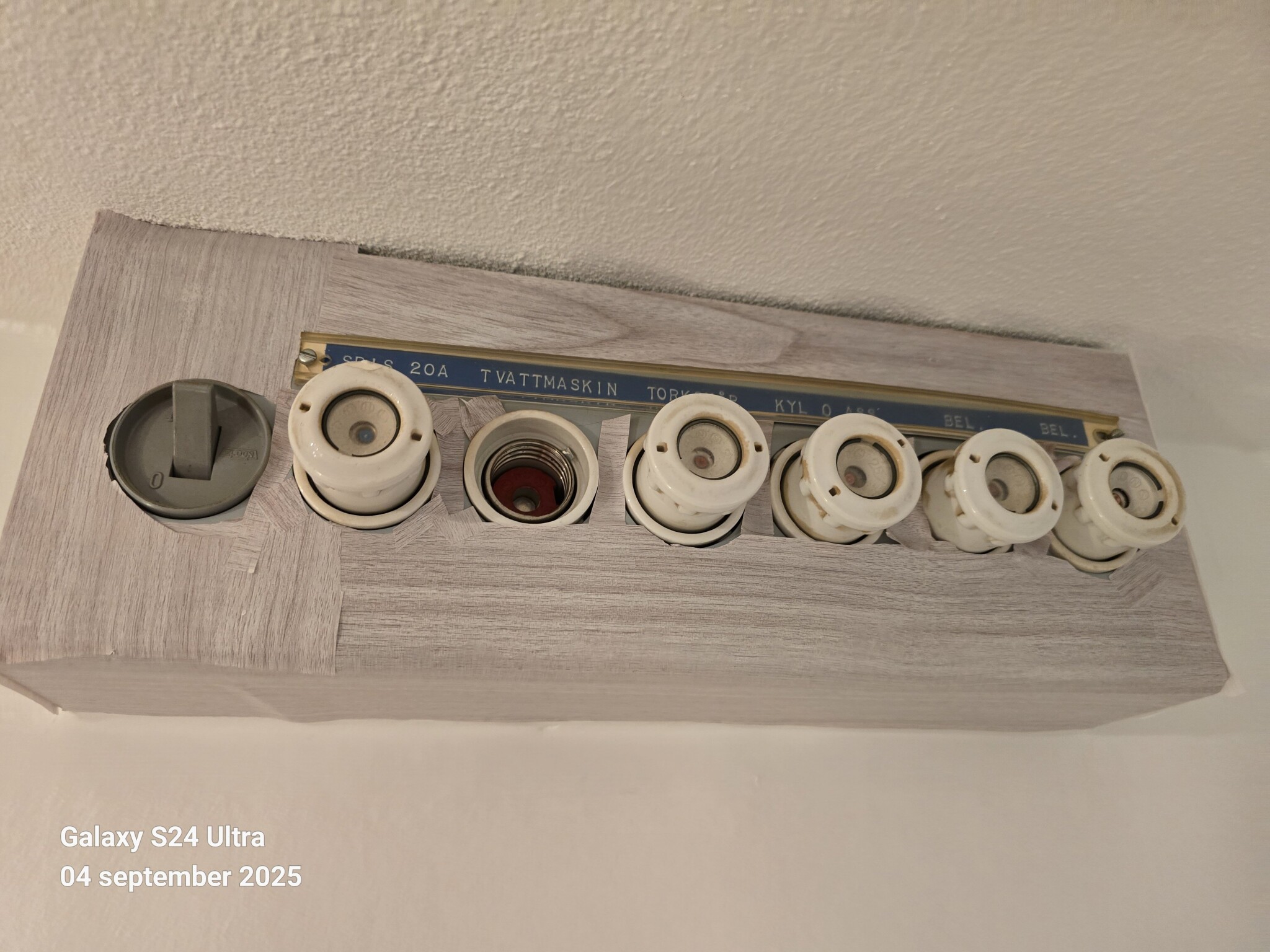

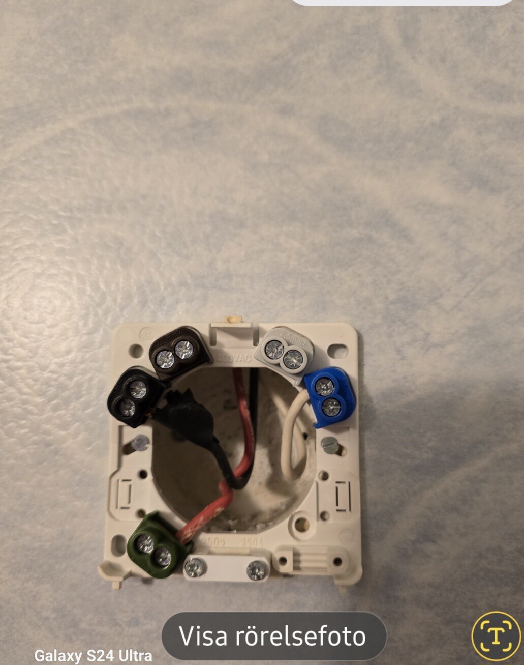

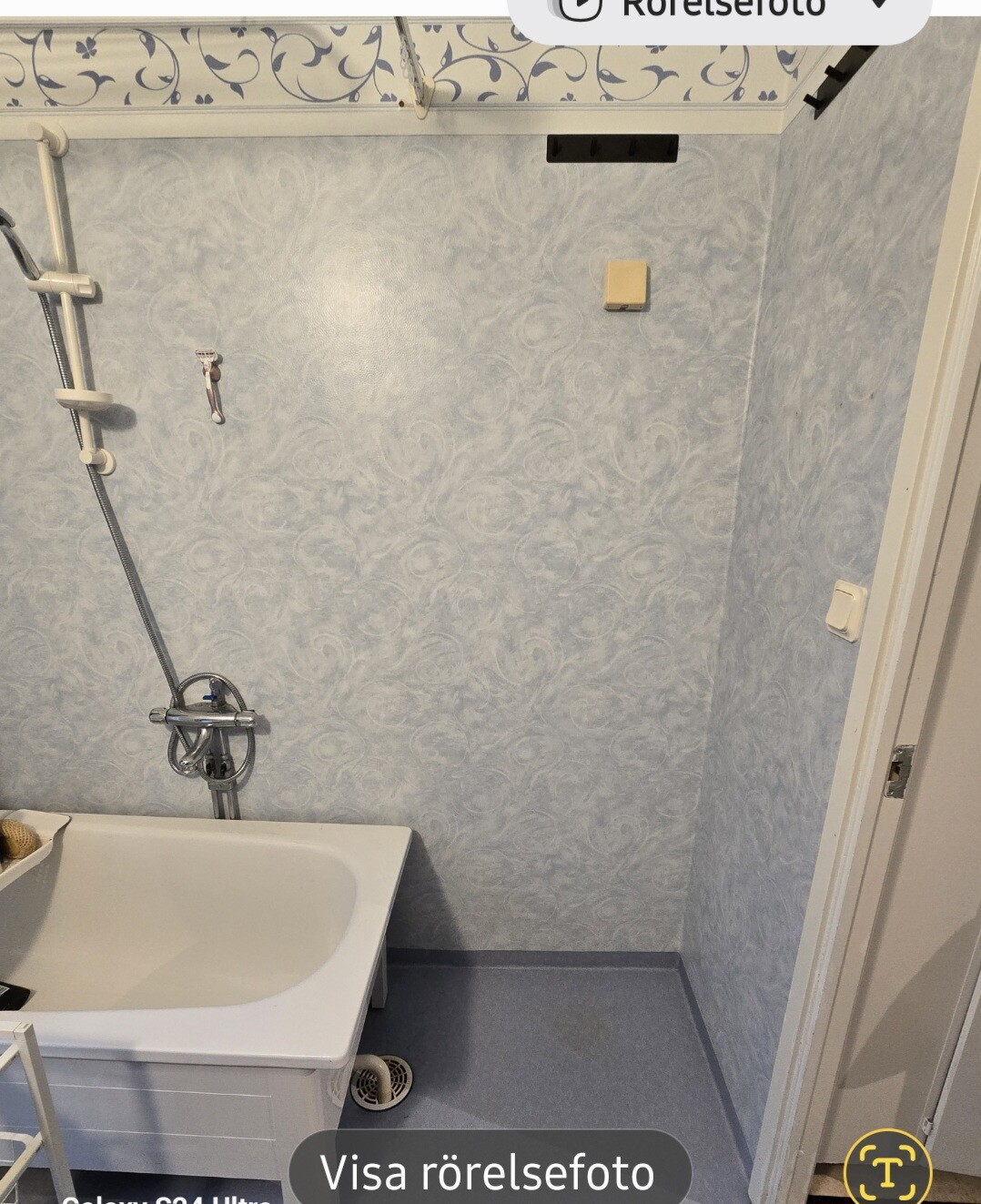

Tänkte sätta in en tvättmaskin i vårt lilla badrum som är i en äldre hyreslägenhet och har pratat med bolaget och det var inga problem så vi fick klartecken för det. Men den skall kopplas direkt in i eluttaget så stickkontakten på tvättmaskinen måste klippas och skalas av och enligt bolaget behövs ingen jordfelsbrytare i badrummet då det finns en på proppskåpet i hallen. Men hur tycker ni att eldosan ser ut I badrummet och är det lätt att koppla och vad kan det kosta då vi anlitar eletriker för det ?

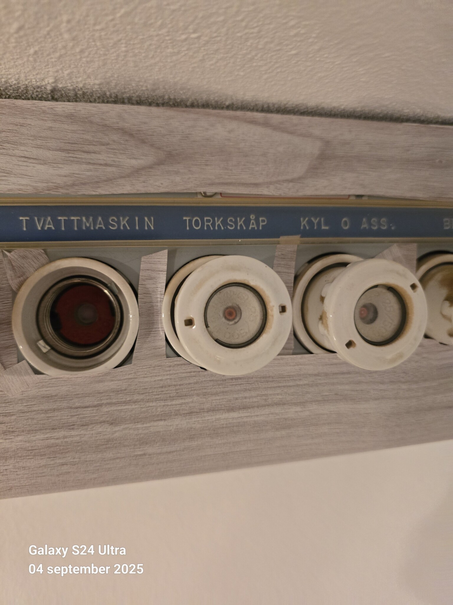

Sedan undrar jag hur många ampere det behövs i proppen ?
Tog bort den som satt där nu och då stod det 10 ampere på den men räcker det verkligen ?

10 A räcker normalt till en tvättmaskin för hushållsbruk. Har det själv. Effekten ligger oftast runt 2 200 W för en sådan maskin.

Ja. Det ser ut att gå bra. Den hamnar i område 2 och blir fast ansluten där i dosan. Ser dock ingen jordfelsbrytare om det är centralen på bild men den kanske finns på annat ställe.
Eventuellt kan en kompletterande skyddsutjämning behöva göras men det är inte säkert att det behövs. Det undersöker firman på plats.

Okey det låter ju bra. Det sitter 10 ampere propp där nu och dom som bodde här innan hade tvättmaskin men kändes som 10 var för lite

Om tvättmaskinen är fast ansluten måste det inte finnas en jordfelsbrytare. Men det är ett bra skydd ändå. 10 A är det normala att säkra av en tvättmaskin med. Att koppla in tvättmaskinen i den dosan är jätteenkelt.

Nä dagens regler gällande jordfelsbrytare för alla ledningar i badrum gäller ju inte retroaktivt. Om det finns en dosa där gjord för tvättmaskin så är den ju ok enligt dåtidens regelverk.
Men det kan ju kanske vara en god ide att montera en jordfelsbrytare för badrummet. Det är ju ett enkelt jobb.
