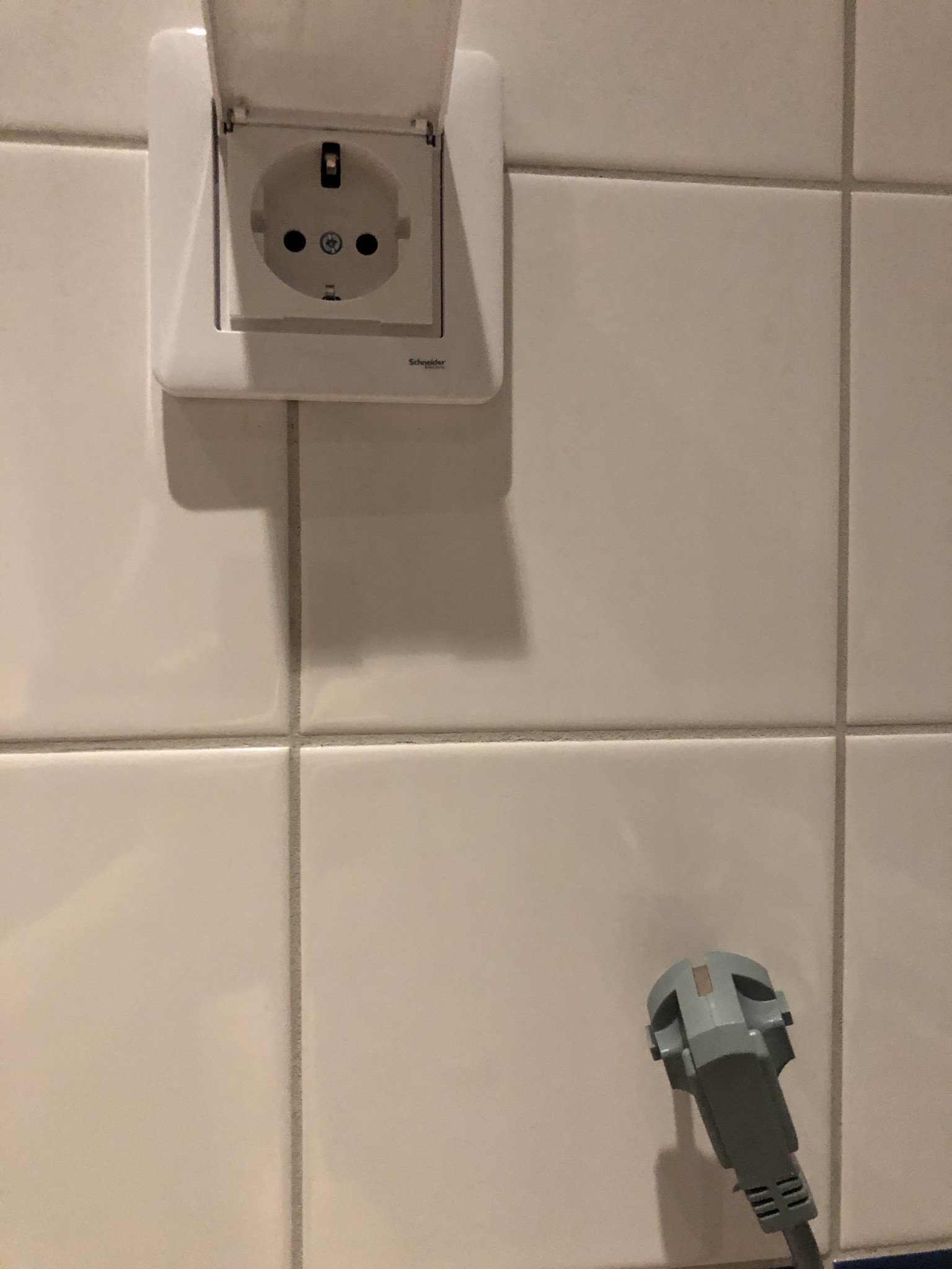

Maskinen är en Electrolux PerfectCare 600 vars sladd är 1,5m lång. Vägguttaget sitter 1,7m över golvet. Maskinen är 38cm djup.
Electrolux har inga sladdställ över 1,5m. Att flytta uttaget och fräsa en kanal i väggen är inget jag har lust att göra, samt skada tätskiktet och kaklet. Har ni tips på andra lösningar?
Ett alternativ jag tänkte på var att ställa upp maskinen på en slags sockel. De som finns att köpa är alla för djupa för mitt tycke. Kanske en IKEA metod överskåp (40 hög och djup) alternativt sätta justerbara ben på en tjock träskiva som ställ. Saknar 25cm för säker marginal.
Går det annars att kapa den och skarva till en förlängning? Självfallet utfört av en elektriker. Vet inte ens om det är möjligt.

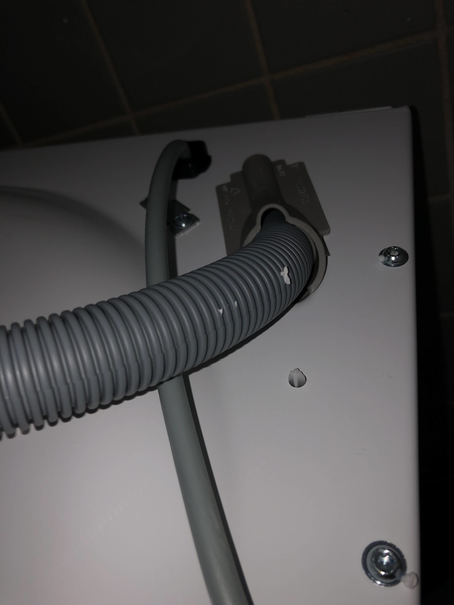

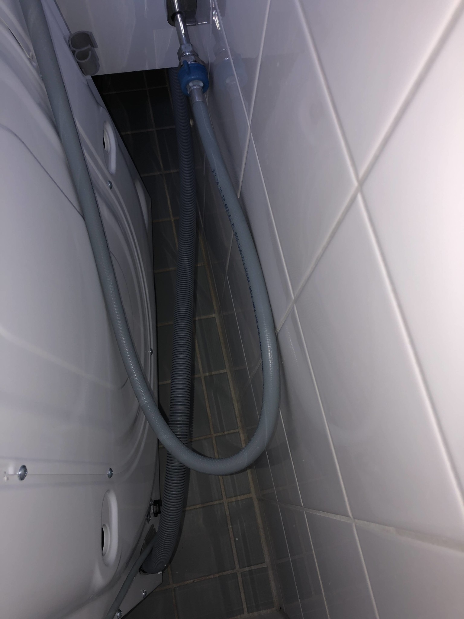

Maskinen står sida vid sida med handfatet och avloppsslangen går underifrån kommoden in i avloppsröret precis under handfatet, fäst med slangklämma i en öppning avsedd för TM. Installatören drog av slangen från det fixerade fästet på baksidan av TM, det som håller första delen av slangen upprätt från golvet, annars skulle den inte nå avloppet. Konsekvensen av detta är att slangen löper längs med golvet från maskinen in under kommoden och därefter ca 50 cm över golvet in i avloppet med en böj på slutet. Är detta en risk och framförallt vad skulle det innebära att lyfta maskinen 25-30 cm från golvytan jämfört med avloppets placering? Lite trist att han inte rekommenderade en ny slang alt förlängning då det verkar vara i enklaste laget. Nu är klämman på baksidan av maskinen borttagen och han verkar ha slängt den efter installationen.

Avloppslangen förlänger du finns nästan i alla byggbutiker

Tusen tack. Infästningen ser ut som på bilden, är den enkel att hantera dvs ta lös avloppsslangen från?electroluxaren skrev:

du bör ha slangen högt fäst på maskinen som den var från början, men om utoppet i komoden är över vattennivån i maskinen har det mindre betydelse bara risk för att komodens avlopp tömmer i maskinen.Genaugenau skrev:

slangen skall skarvas inte bytas!
tusen tack! Då löser jag det. Synd att montören inte föreslog skarvning direkt utan drog loss fästet baktill på maskinen. Antar att det sumpar garantin redan där.electroluxaren skrev:

Går det emot ngn säkerhetsföreskrift att klippa av sladdstället och skarva för att på så sätt förlänga sladden?
Finns väl inga skarvar som duger i detta falletGenaugenau skrev:
