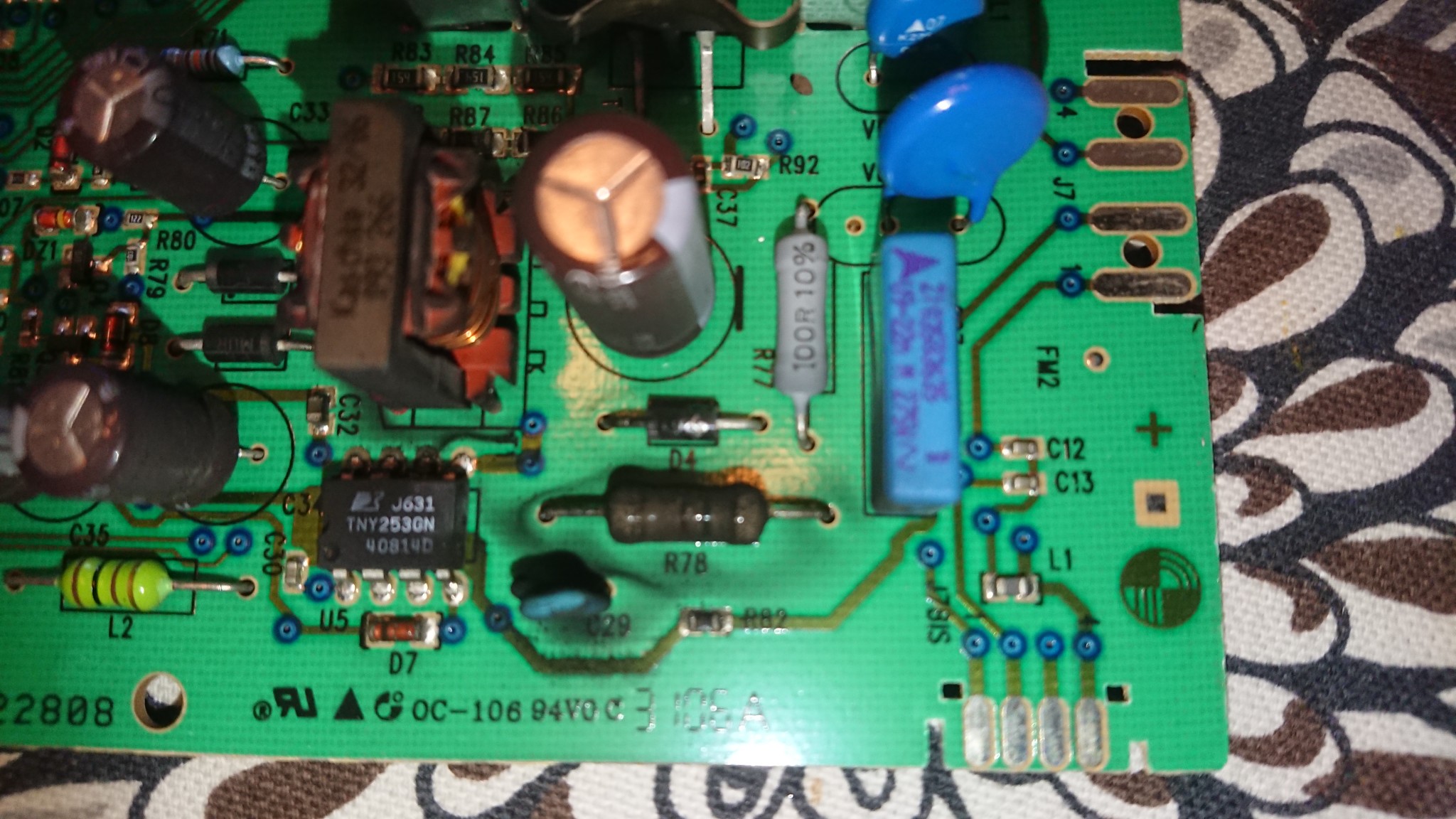

Har en Elektro Helios tvättmaskin med några år på nacken. När jag sätter på den lämnar den inte pumpläget (pumpen fungerar), utan den står bara och brummar ett bra tag. Sedan tar den ett uppehåll en sekund, hoppar ner till sista momentet (utpumpningen) och tycker den är färdig efter ytterligare lite brummande. Ingen felkod. Någon som vet vad detta kan vara. Lönt att pilla med den, eller är det bara att köpa en ny? (De mekaniska programstyrningarnas tid verkar vara förbi sedan länge.)

Tack för tips, men jag har full kräm på alla faser.
Känner mig tveksam till att lägga 1700 på en tio år gammal maskin, för snart är det kanske pumpen, eller motorn. Du verkar jobba med detta, så har du något tips om vad man skall köpa om man skall köpa nytt?
Maskinen är ju så att den borde sätta felkoder
men du kan ju prova att koppla bort elementet på baksidan.
du kan titta på motorkolen och kollektorn.
dessa ting kan vara uttjänta på en 10-årig maskin
kol och i viss mån element är billiga och får anses vara förbrukningsvara
om man vill gå steget längre så ta bort och isär kretskortet för okulärbesiktning.
köpa nytt? Bosch serie 8 eller siemens IQ800
